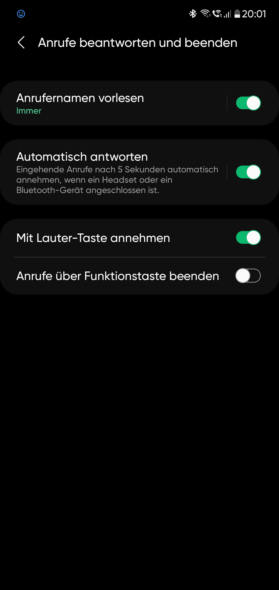

\@ Chriss078 Zum Beenden der Anrufe gibt es die Option
Anrufe über Funktionstaste beenden .
Einstellungen Lupe
Anrufe über Funktionstaste beenden Eingeben und Aktivieren. Dann Beendet der Druck auf die Funktionstaste den Anruf .
Löst zwar Nicht das Problem Hilft aber Erstmal.
