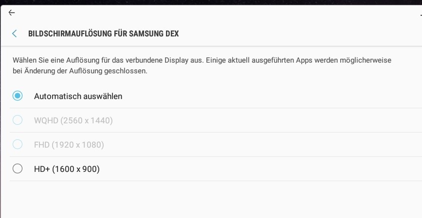

Diese Antwort ist falsch. Siehe Anhang...die Station bietet 3 Auflösungen an.
Ich habe mittlerweile 2 Monitore probiert. Beide waren im 16:10-Verhältnis mit max. 1920x1200 Pixel. Also meiner Meinung nach ausreichend für FHD.
Wieso zeigt die Dex nur ein verzerrtes Bild mit (laut den Monitoren) 1280x1024 an
