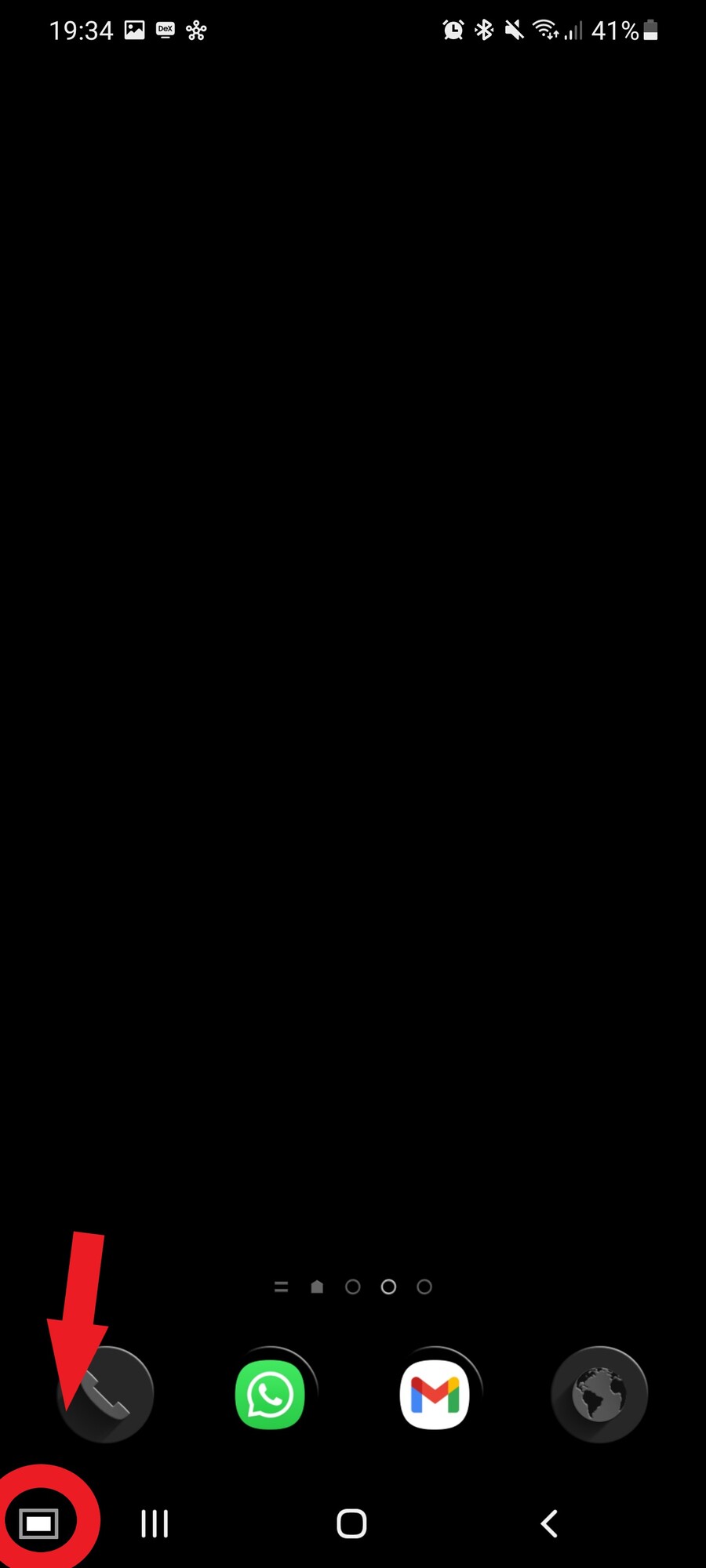

Hallo L: @Members_X1oW7Av ,
habe zwar kein S21 sondern ein Note 20 - aber bei mir wird auch nicht automatisch das Touchpad auf dem Screen angezeigt. Jedoch erscheint auf dem Smartphone eine Benachrichtigung zu DeX, welche die Aktivierung des Touchpads anbietet.
Viele Grüße,
Stuhry
Hi,
wenn ich mein S21U mit meinem TV verbinde, kann ich das Touchpad unten links aktivieren. Das Symbol erscheint bei mir sowohl bei kabelloser Verbindung zum TV. als auch bei Verwendung der DEX Station.
Bei Verbindung mit meinem PC erscheint das Symbol nicht.
