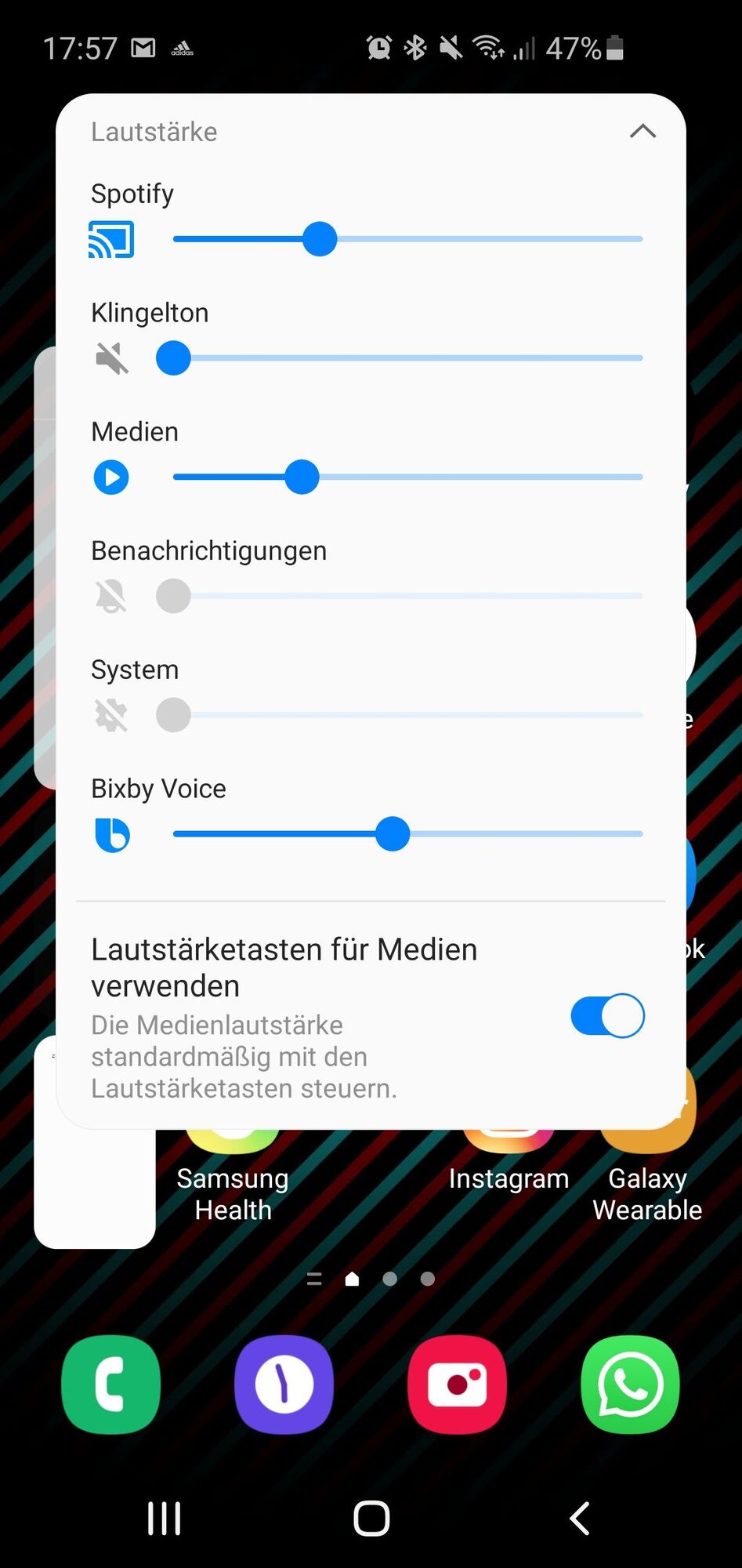

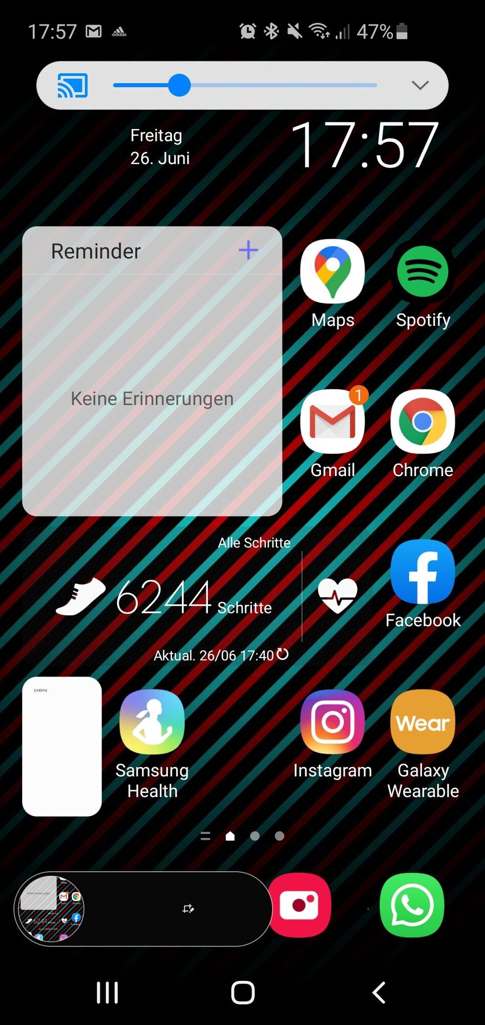

Kann mir jemand sagen warum plötzlich, wenn spotify im Hintergrund (als gerät mit sonos z.b.)weiterläuft, ich nicht mehr mit den lautstärketasten die Medien (Facebook, etc.) Steuern kann? Muss spotify immer schließen um dann die Tasten für die medien nutzen zu können.
Dieses Symbol vor "Spotify" ist erst seit gestern da. Es ist nervig, wenn spotify offen ist und ich Musik über sonos oder echo dot mit Bluetooth höre und aber bei facebook etc. Dann die Lautstärke tasten nicht nutzen kann für die medien auf dem Handy...
Danke für die Hilfe!!!
LG Daniel

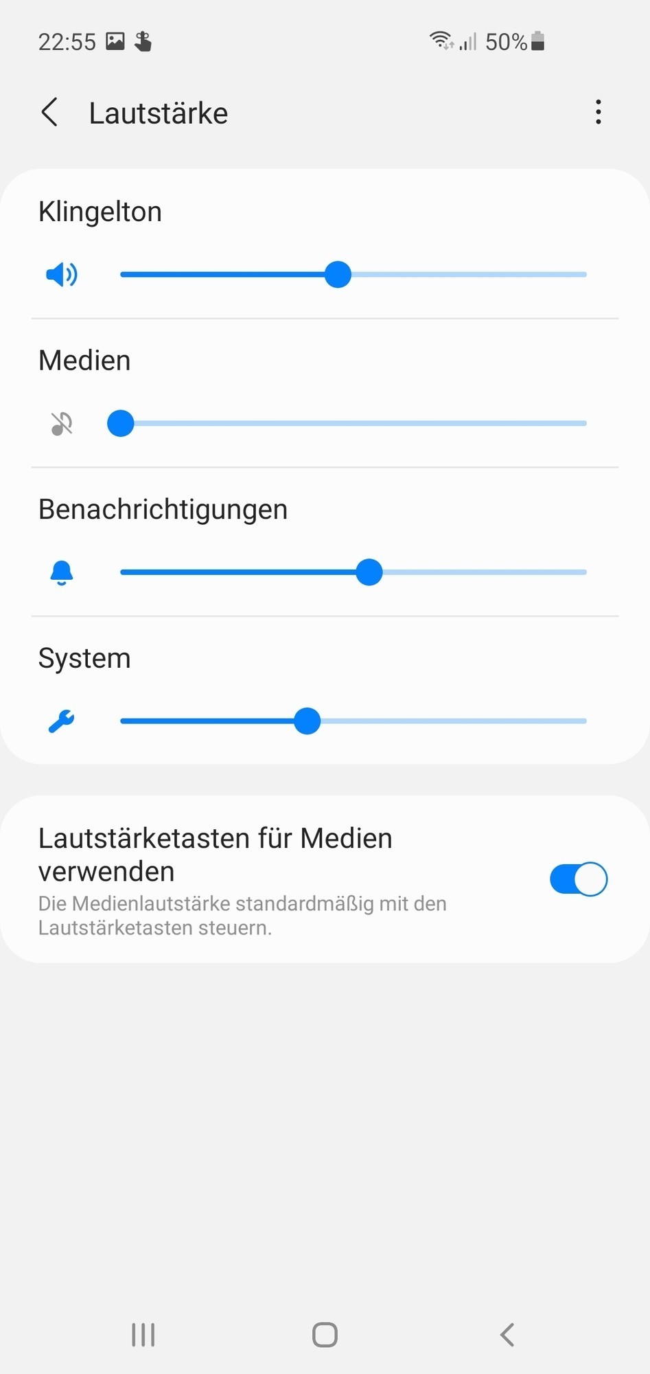

Systeme ganz rechts benutze ich nicht. So schaut es bei Ton/ Laut aus .

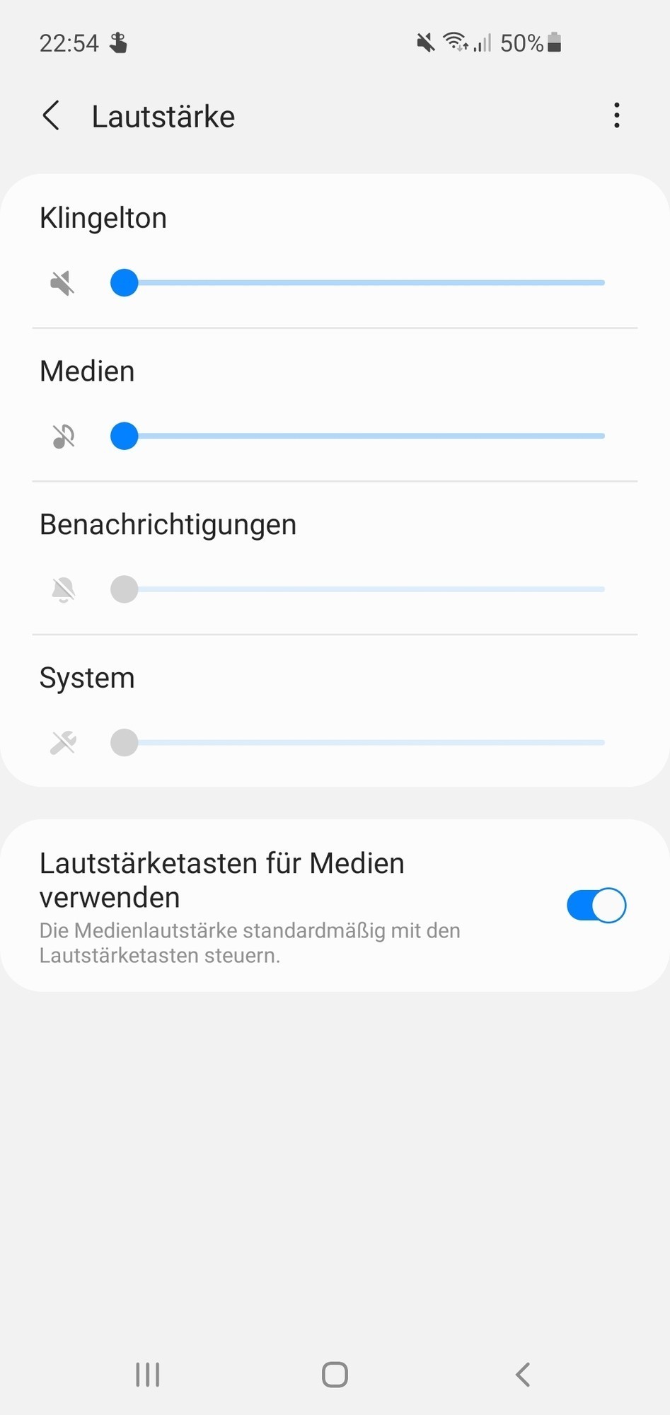

Ok, vielen Dank schon mal. Hier siehst du, wie ich alles in dem Profil "lautlos" eingestellt habe.
Und dadurch werden die Medien auch beim Profil "laut" lautlos. Wobei diese meines Erachtens laut bleiben sollten.
