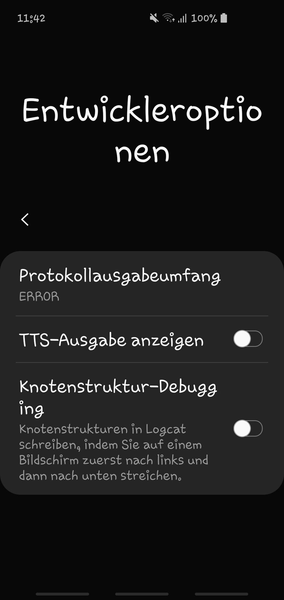

Da ich jetzt so ne Option nicht finden konnte, hab ich einfach nen Screenshot angefertigt vom Rest was in diesem Abschnitt zu sehen ist und eventuell relevant wäre für dich.*image_not_found.png*

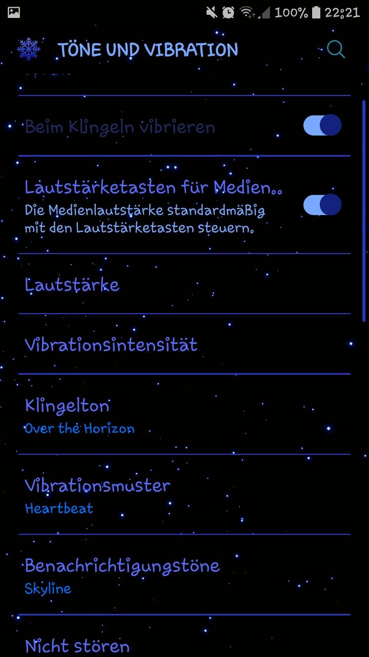

2. von oben an?

@BinaS7 schrieb:2. von oben an?
Moin L: @BinaS7
Puh kann Vaddern gar nicht lesen. Das haben wir alle aktiviert. Aber trotzdem kommt nichts rüber.
In der Entwickleroption muss es deaktiviert werden das ist das Problem.
Schöner Hintergrund Kind 1 Kind 2 haben ähnlich so etwas gemütliches.
Nur Vaddern kann immer schlecht was sehen. ❤❤❤❤❤❤❤❤❤❤❤
Schönen Abend wünscht dir L: @ErdbeerSchrippe *1f384.png**2603.png**1f385.png*

Bei mir sehen die Entwickleroptionen so aus und die absolute Lautstärke Regelung kann ich nicht ein oder aus schalten.
