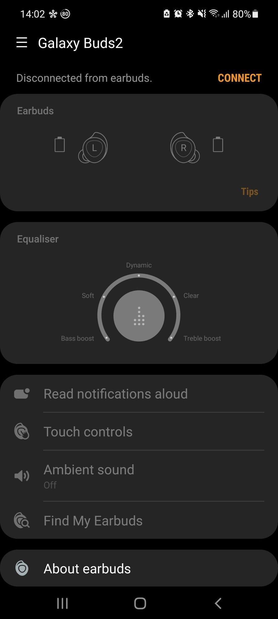

Buds2 können nicht über Wearables App gesteuert werden
Seit einigen Tagen kann ich Miene Galaxy Buds2 nicht mehr über die Galaxy Wearables App steuern laut der App sind meine buds nicht verbunden und wenn ich dann auf verbunden drücke passiert auch nichts meine buds sind aber über Bluetooth verbunden

Die Buds aus der Wearable App und Bluetooth Einstellungen löschen und versuchen neu zu verbinden
Über mein Tablet konnte ich die Buds über die app zurücksetzen jetzt funktioniert wieder alles. Danke für die schnelle hilfe

Hi L: @MAURICEDEREBAUM, versuche doch einmal deine Buds auf Buds 2 umzubenennen und dann wieder auf Buds2. das hat bei mir geholfen. die Wearable App zieht sich das Plugin vom Namen abhängig... wenn du sie zu Buds+ umbenennst dann hast du Buds+... leider ein Bug von Samsungs Seite aber ich hoffe ich konnte dir weiterhelfen
Super! Von Buds 2 in Buds2 umbenannt und schon startet ein Update. Jetzt funktioniert es wieder.
