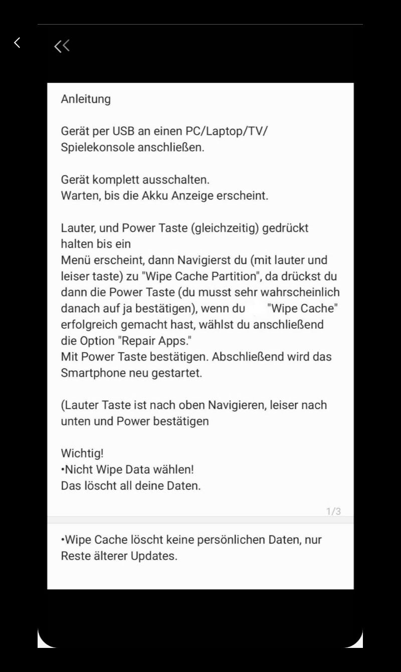

Könntest das mal probieren
Ich habe seit gestern das gleiche Problem. Cache löschen hat nichts gebracht. Hatte auch gerne einen funktionierenden Losungsan9
Es geht wieder endlich hab alle Daten und Cache leer gemacht und Handy neu gestartet Schubs geht wieder *m:1f60a.png**m:1f44d.png*
Ich habe das gleiche Problem. Aber der Trick von Chemiker62 funktioniert nicht.
Vielleicht mal probieren die Cache und die Daten löschen und neu starten so hat es jedenfalls bei mir funktioniert
