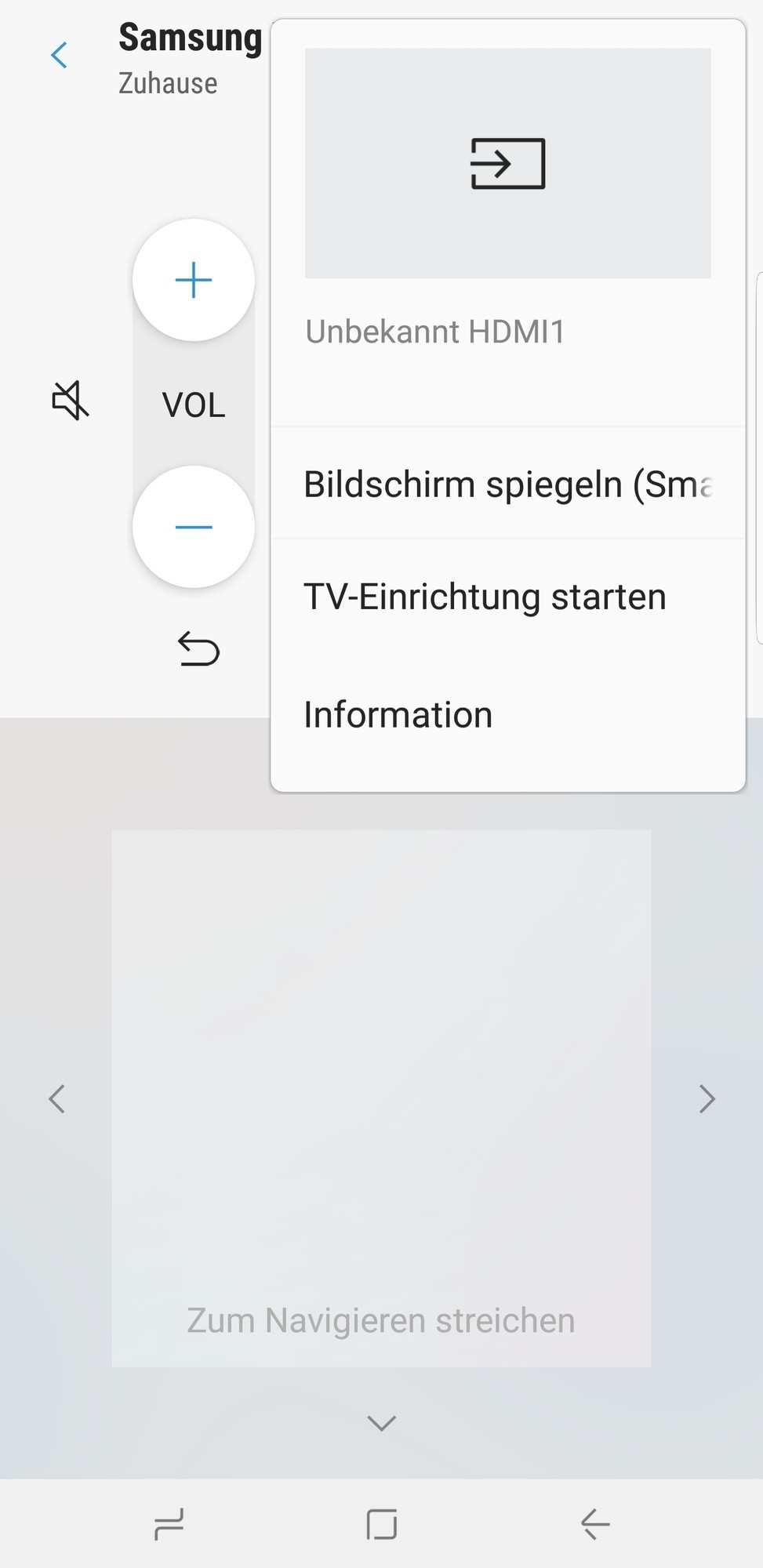

Ich habe bei der App leider das Problem, dass ich nur das Bild vom Handy zum TV senden kann und nicht anders herum.
Denn die Auswahl Möglichkeit dazu, fehlen bei mir in der Anzeige.
Hoffe das es dafür eine Lösung gibt. Alles andere wäre echt ärgerlich und nicht zufriedenstellend.

Bei dem TV handelt es sich um das Model :
Samsung ue55nu7179
Und bei dem Handy um das Samsung Galaxy S8

Heißt die App deinstallieren und wieder neu installieren. Hoffe das es des Rätsels Lösung ist.
Denn es scheint genau das gleiche Problem wie bei mir zu sein.
Wie man sieht, wird mir trotz neu installieren der App die Option nicht angezeigt.....
Kann es nach wie vor nur vom Handy zum TV übertragen........
Trenne bitte mal beide Geräte vom WLAN und richte sie anschließend neu ein.
LEIDER hat auch das nichts gebracht... mehrere mal beide Geräte aus dem WLAN getrennt und wieder neu verbunden.... dafür kann ich nun mein Passwort auswendig..... ist doch auch was....
Bin da nicht mehr so guter Dinge, dass es dies bezüglich noch was wird... echt enttäuschend!!!!!
Hallo L: @Salo83,
ich habe nun mal nachgehakt und die Info erhalten, dass eine Übertragung vom TV zum Smartphone bei deinem Modell generell nicht möglich ist.
