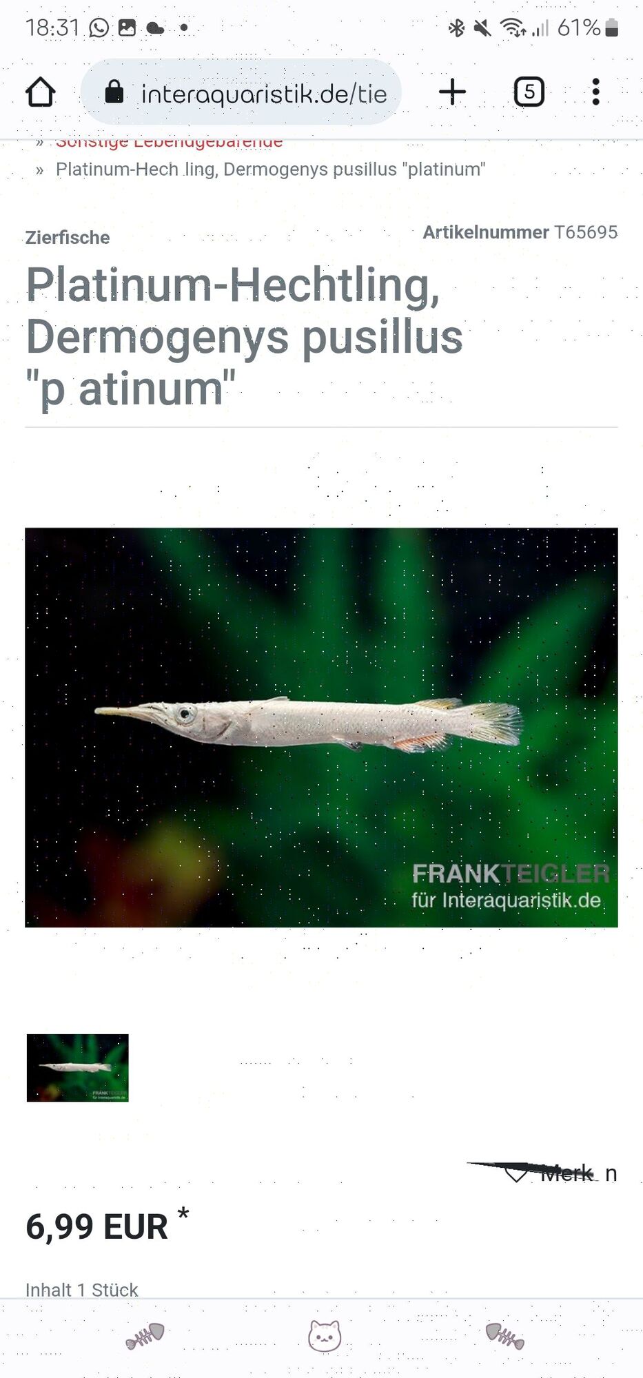

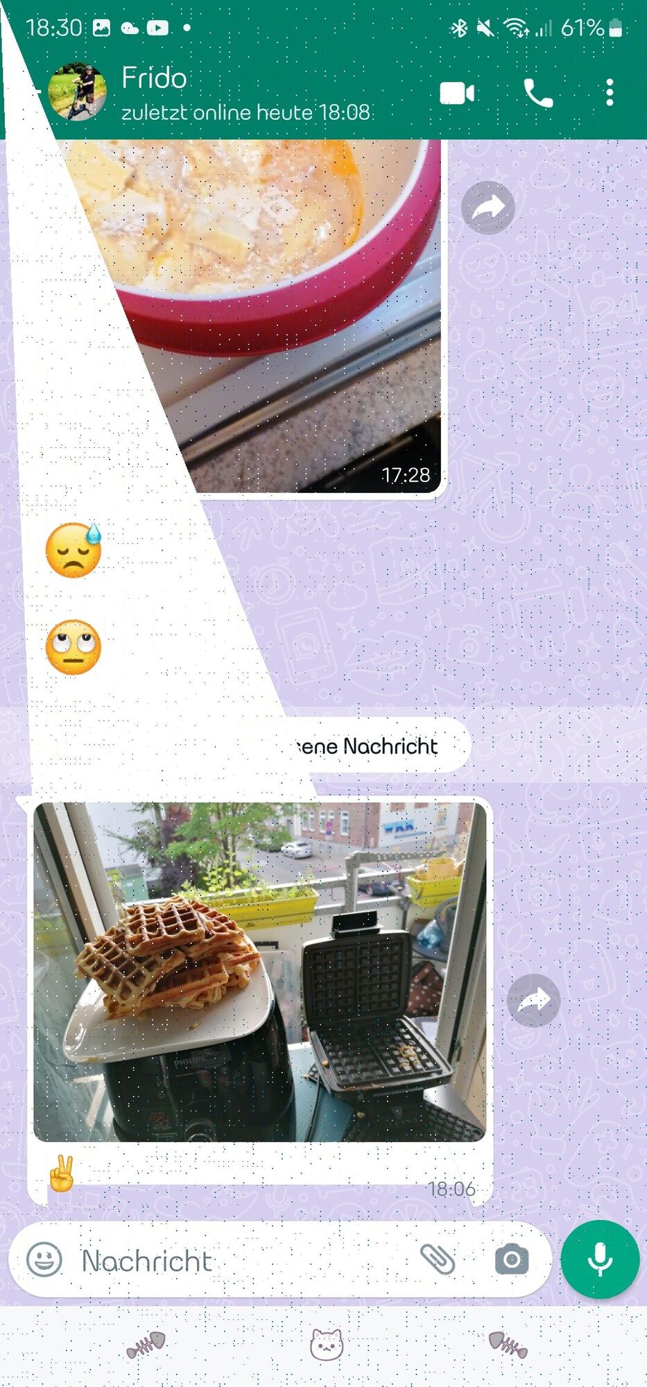

Hallo, hat noch jemand so einen Dehler beim S22 Ultra? Oder weiss woher das kommt ?
    Sicher das es ein Problem des S22 ist? Vielleicht hat WhatsApp ja mal wieder eine Macke was gar nicht so selten ist.
    Lösche mal den Cache von WhatsApp, lange aufs Icon drücken und dann auf das I im Kreis und dann unter Speicher den Cache löschen.
    Es kann jetzt alles mögliche sein. Z.b. Apps, Themes, Overlay deiner unteren Leiste bis hin zu whatsapp selber
    Gibt es Programme wo es nicht ist? Was mit dem startbildschirm?
    Wenn es ein Display-Fehler wäre, würde man diesen bei einem Screenshot überhaupt sehen?

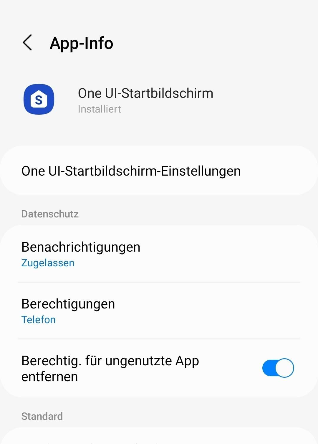

    Hätte 2 Vorschläge. Zum einen könntest Du versuchen mal den Cache der System App
    "One Ui-Startbildschirm" leeren.

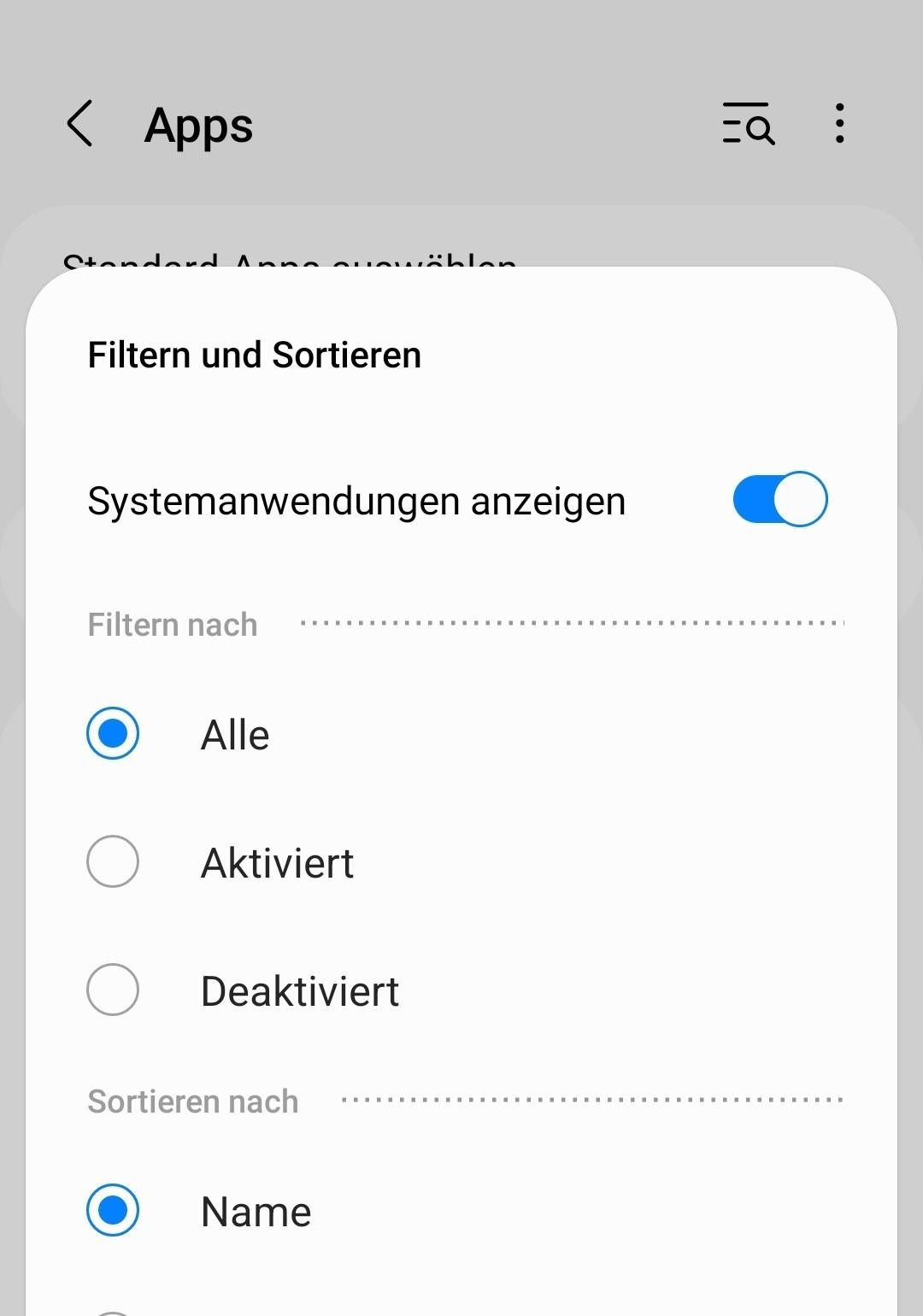

    Hierzu Einstellungen > App > dort Systemanwendungen anzeigen aktivieren über die drei Striche mittig rechts, dort besagte App suchen und dann durch Tippen die Einstellungen dazu öffnen. Im Bereiche Speicher den Cache der App löschen und anschließend Smartphone neu starten.
    Durch Eingabe des Tastatur Code *#0*# über die Telefontastatur und dann auf wählen gehen, kommst Du in einen internen Testbereich, der u.a. auch einen Displaytest der einzelnen Grundfarben ermöglicht.
    Treten dabei Fehler auf?
    Wenn nicht, ist die Hardware o.k. und es liegt wohl eher ein Softwareproblem vor.
    Das ist ja auch etwas das durch irgendeine App oder Funktion verursacht wird.
    Sieht eher nach einem GPU Rendering Fehler aus. Am besten mal dein Smartphone neustarten und ggf. auch den Standard-Theme wieder anwenden.
    Setzte vielleicht dein Handy auf Werkseinstellungen zurück und richte es neu ein. Wenn das Problem dadurch nicht behoben wird ist es sicherlich ein Hardware Fehler. Müsstest dich dann an Samsung wenden um ein neues Gerät zu bekommen.
