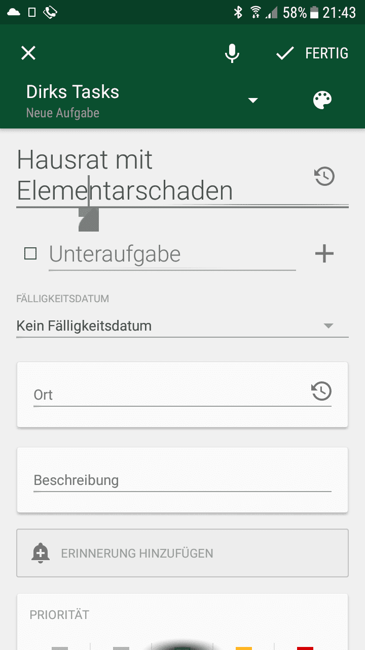

Mein S7 Edge weist 2 seltsame Bildschirmfehler auf (sh. Screenshots). Auswahlschalter haben schwarze kleine Dreiecke und die Einfügemarke sieht aus wie eine schwangere 7. Das findet sich in diversen, aber nicht allen Apps. Auch Google Apps sind aber betroffen.
Handelt es sich um ein bekanntes Problem? Oder hat mein S7 Edge evtl. ein HW Problem?

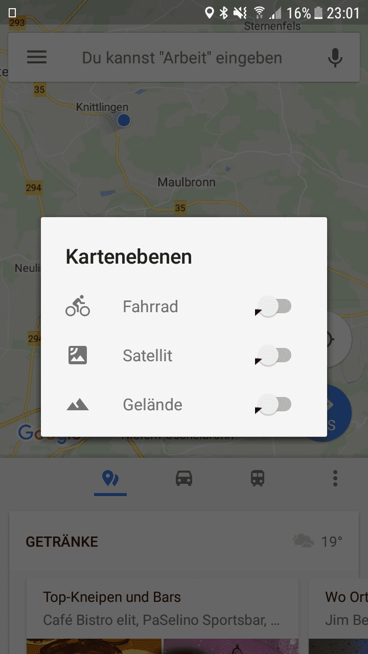

Hallo, ich habe derzeit Probleme mit allen Google Apps oder mit Google Software aufgebauten Apps. Wie im Bild unten zu sehen habe ich bei Schiebereglern, aber auch bei Zeilenlinien Grafikfehler. Ich habe deshalb mein Handy schon neu aufgesetzt, doch das brachte nur kurzzeitig Erfolg. Es muss sich hier scheinbar um ein Problem mit der Samsung Software handeln. Ich habe nämlich die Reportfunktion "Schütteln für Feedback" in Google Maps verwendet. Dort wird ein Screenshot gemacht auf dem man den Fehler markieren kann. Komischer Weise war auf diesem Screenshot der Grafikfehler nicht zu sehen.
Kann mir bei diesem Problem jemand weiter helfen, bzw. gibt es mehr mit solch einem Problem?

Der sichere Modus behebt das Problem. Habe daraufhin einen Werksreset durchgeführt. Danach habe ich alle Apps manuell wieder installiert und probiert, ob der Fehler wieder auftaucht. Für ca 1 Wo. war das Telefon i.O. Ohne weitere neue Installation und ohne zeitlichen Zusammenhang zu einem Update ist der Fehler nun wieder da. Die Goggle Schalter und der Cursor von Maps und der App Business Calender weisen Fehler auf. Alle anderen Apps sind vollkommen i.O.
Die Schalter weisen schwarze Eckchen wie Hörner auf und die Einfügemarke sieht aus wie das Pro 7 Symbol. Hardware- oder Software-Problem ist die Frage.

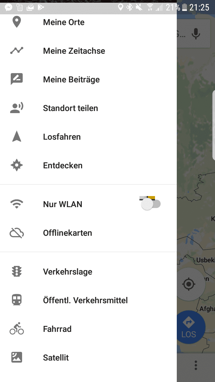

habe immer noch das Problem mit den Toggle Schaltern mit schwarzen Ecken und dem fehlerhaften Cursor. Gerade habe ich festgestellt, dass die Fehler auch im Safe Mode auftauchen und das sogar nach Löschen des Cache über On-Home-laut.
Dann ist es wohl doch die Hardware? Oder?
