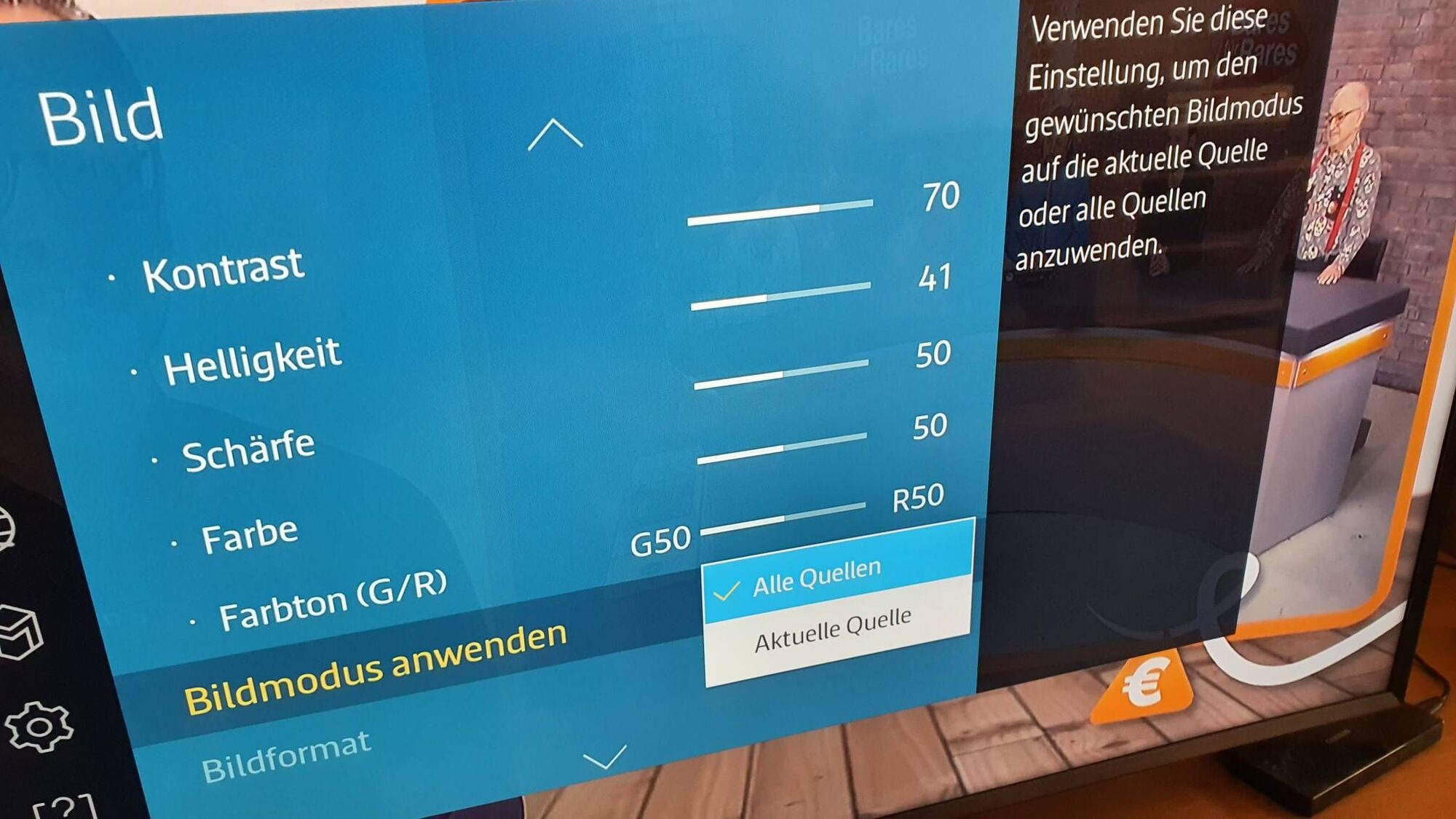

Schau mal nach ob dein Gerät auch diese Einstellung hat. Siehe Screenshot
Ja, diese Einstellung hat der TV.
Hab es mal umgestellt auf alle Quellen und es hat funktioniert.
Super…vielen Dank
Du überrascht mich.
Oben schreibst du, dass du bei unterschiedlichen Quellen unterschiedliche Bildeinstellungen benutzt. Ich hätte eher erwartet, daß die andere Alternative dein Problem lösen könnte. (Aktuelle Quelle)
Das Problem bestand auch wie beschrieben, als die Einstellung noch auf „Aktuelle Quelle“ eingestellt war. Nach dem umstellen war das Problem gelöst, ich hab zwar jetzt die gleichen Einstellungen bei Live TV und Apple TV Box aber wenigstens bleiben die Einstellungen so, wenn ich von HDMI Xbox wieder zurück schalte ins Live Tv und der Spielemodus schaltet sich ja trotzdem an.
