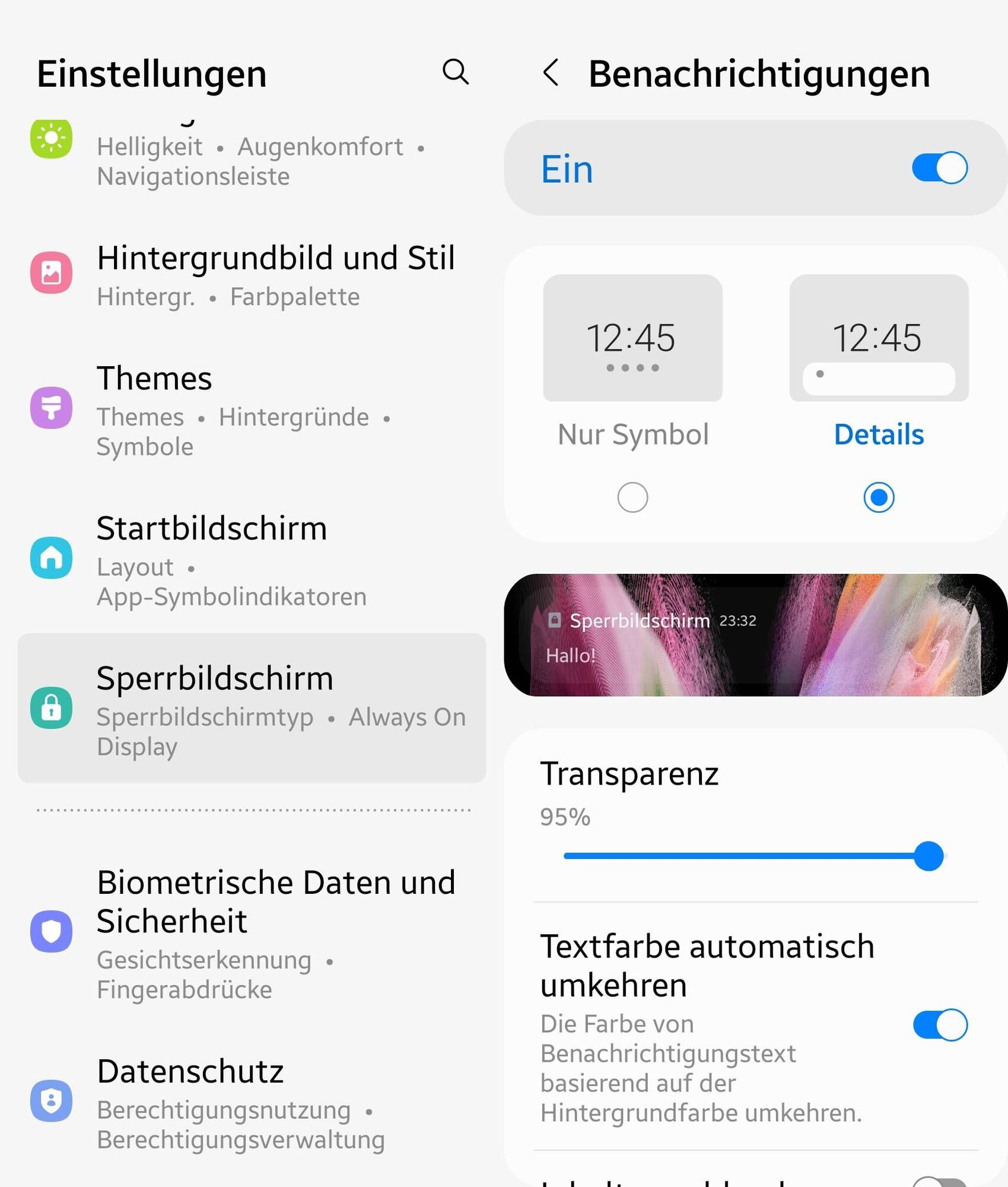

Bekomme nicht alle Benachrichtigungen von Apps auf dem Sperrbildschirm angezeigt, erst nachdem ich das Handy entsperrt habe. Meistens auch ohne Ton. (Das ist bei allen Apps) Habe schon öfter Repair Apps durchgeführt, hat leider nicht wirklich geholfen.. Muss ich das Handy zurücksetzen?
Habe ich kurz gehabt.
Bin paar Apps durchgegangen.
Da war der Ton auf
Ton stumm gestellt.
Was ist bei
Einstellungen.
Sperrbildschirm.
Benachrichtigungen, erlaubt?
Bei mir habe ich es so erlaubt.
Hast Du mal
Einstellungen.
Apps
Suche mal One UI Startbildschirm
Speicher.
Cache geleert?
Habe eben den Sperrbildschirm Daten gelöscht.
Lösche ich ist bei AOD ebenfalls alles zurück gesetzt.
Probiere mal
Einstellungen.
Sperrbildschirm.
Info zu Sperrbildschirm.
Tippe oben rechts i.
Speicher,
lösche mal Daten.
Gehe dann AOD und überprüfe die Einstellung.
Hab jetzt mal beides gemacht was du geschrieben hast, bis jetzt geht alles..
Hat bis heute gut funktioniert, aber das Problem ist gerade wieder aufgetreten. Hab noch Mal die Daten gelöscht..

Oh, zuerst schalte diese Automatische Optimierung mal aus.
Diese hat bei mir die Einstellungen verstellt.
Jetzt teste mal was passiert.
Energiesparen lasse zum Testen mal kurz weg.
Sollte in Drei Tagen alles laufen , kann man den Energiesparmodus dazu holen.
So könnte man zumindest die Fehlerquelle eingrenzen.
Danke, für die Info.. Hab jetzt mal Automatische Optimierung ausgeschaltet... :)
