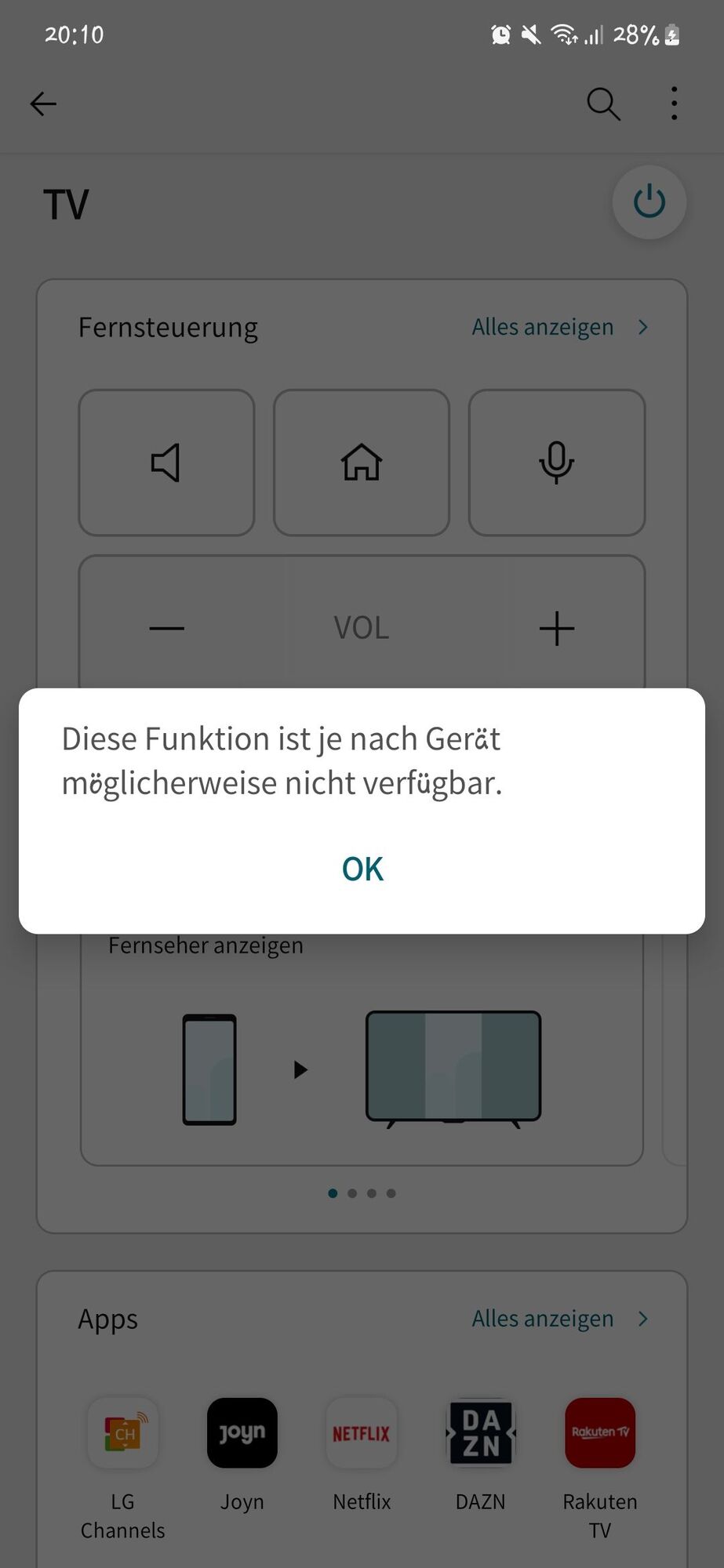

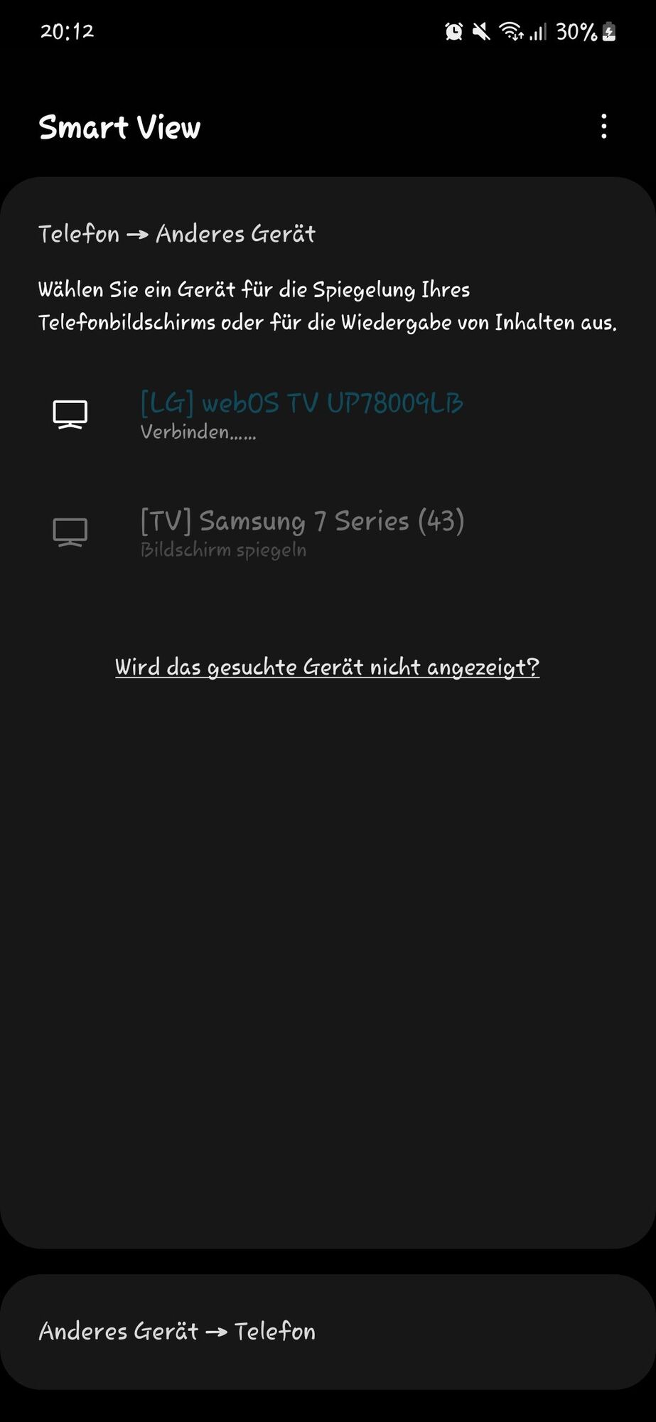

Ich konnte mit dem s10 das Display des Handys auf unserem lg tv projizieren. Nun mit dem s22 geht das nicht mehr.Hat jemand vielleicht eine Lösung?Lg app installiert, s22 mit dem TV verbunden, Fotos und Musik kann ich teilen, aber Apps oder srcreen mirroring funktioniert nicht

Ich versuche es überall. Mit der lg app und auch über smart view. Das Handy findet den TV und verbindet sich, aber es erscheint nichts auf dem TV.
Mit dem s10 funktionierte das problemlos
Also du könntest versuchen in der Smart View App auf:
3 Punkte > Einstellungen > Info zu Smart View > i (oben rechts) > Speicher > Cache leeren + Daten löschen
Das resetet die App, auch bei der "Warnung" bei Daten Löschen kannst du einfach "ok" klicken, das führt lediglich dazu das quasi die App auf die Standardeinstellungen zurücksetzt und machst nichts mit anderen Apps.
Der Weg ist zwar etwas kompliziert aber SmartView wird nicht unter Apps in Einstellungen angezeigt.
Vielleicht hilft das die App zurückzusetzen.
Leider hat das nicht geholfen. Wir versuchen es gerade mit 3 Handys. Es klappt auch da nicht mehr.

Aber was du nochmal nachschauen kannst ist welche Version du von SmartView hast:
3 Punkte > Einstellungen > Info zu SmartView
Da findest du die Versionsnummer bei mir ist das die:
Version 8.2.16.38
Eventuell hast du da eine veraltete Version.
Was du versuchen kannst ist über Softwareupdates unter Einstellungen deine Software zu aktualisieren. Samsung hatte heute begonnen die Software für die S22-Reihe im April zur Verfügung zu stellen. Evtl. haben die da auch SmartView aktualisiert/gefixt.
(SmartView scheint wohl direkt im "System" verankert zu sein da es ja nicht als App angezeigt wird =>Deswegen Softwareupdate).
Das Samsung update habe ich gerade schon gemacht... und die Version habe ich auch... echt merkwürdig

Ja die habe ich, er ist auch mit dem Handy verbunden. Ich kann Fotos, Musik, Videos, Youtube und netflix teilen. Aber nicht das ganze Handy. Mir geht es um tiktok.... und das funktionierte vorher noch mit dem s10.
