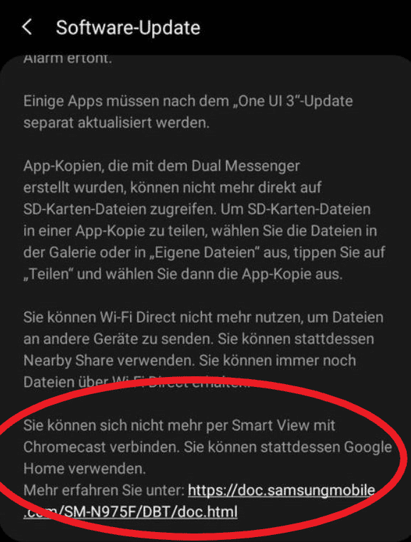

Obwohl auf dem Display meines THOMSON TV steht, das mein Galaxy Note 10 sich verbunden hat, findet Smart View keinen Kontakt. Mirroring ist leider so nicht möglich. Gibt es Hilfe??

Wie hast du es verbunden? Eigentlich ist Smartview bzw SmartThings für Samsung TV's vorgesehen
Du müsstest mal eher WiFi direkt oder miracast oder screen mirroring des TVs probieren.
smartview und smart Things sind in erster Linie Samsung Produkt kompatibel. Sie stellen den anderen Herstellern die Schnittstellen zur Verfügung, deren Einbindung in die Geräte liegt allerdings in der Verantwortung der hersteller
Hallo L: @bert2roy
Falls du Android 11/ OneUI 3.0 hast, soll das angeblich nicht mehr möglich sein. Du musst dann die App "Google Home" aus dem Playstore herunterladen. Damit solltest du dich dann mit deinem Thomson TV verbinden können - vorausgesetzt dieser hat Chromecast oder Miracast.
Falls du noch auf Android 10/ OneUI 2.5 bist und es nicht funktioniert, dann weiß ich auch nicht. Evtl. auch mal die "Google Home"-App ausprobieren.
Viel Glück und Erfolg!

Das ist so nicht ganz korrekt (zumindest unter Android 10/ OneUi 2.5). SmartView und SmartThings sind hier noch seperat. Bei SmartView unter A10/OI 2.5 ist es so, dass alle IoT-Geräte, welche Chromecast oder Miracast unterstützen drahtlos verbunden werden und man damit "nur" Mirroring (Spiegelung) betreiben kann. Unabhängig davon, ob der TV von Philips, Thomson, usw. ist.
Während bei SmartThings alle anderen Geräte (welche zum SmartHome zählen und ggf. einen entsprechenden HUB dafür haben) und nur Samsung-Produkte unterstützt (Samsung-TVs, Galaxy Watches, etc.) werden.
Wie es unter Android 11/ OneUI 3.0 aussieht, weiß ich nicht. Da für mich das Update noch nicht verfügbar ist.
