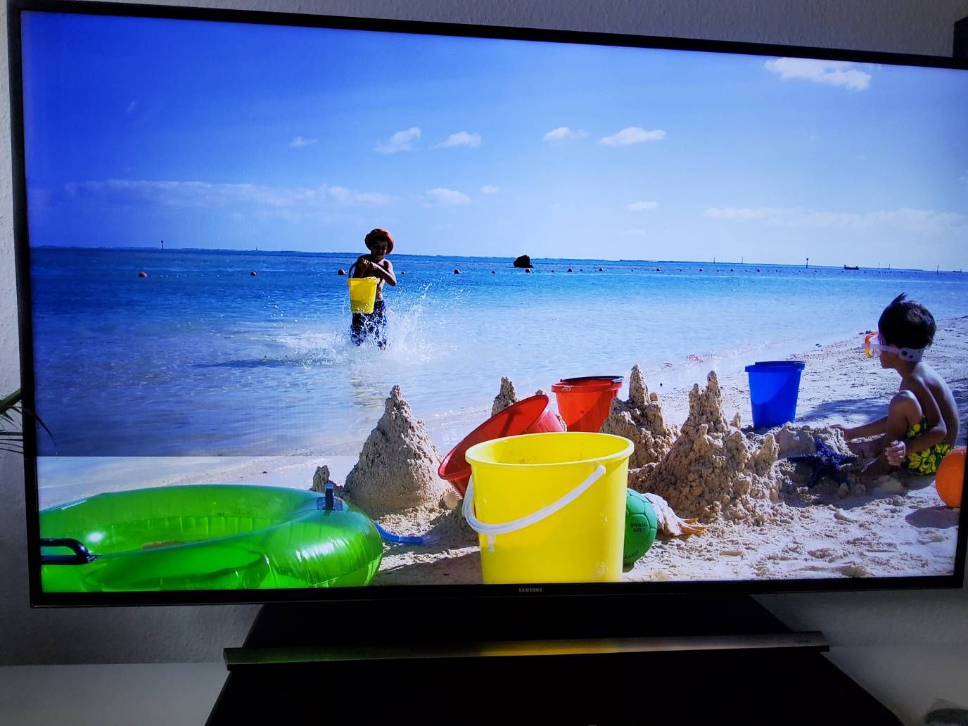

Balken unten im Bild und eingebranntes Sender Logo UE55JU6450
Hallo, wer kann mir helfen ?Ich habe unten im Bild einen Balken / Schatten. Unten ist das Bild heller als oben. Ich habe den Samsung UE55JU6450 und habe auch schon den TV auf Werkseinstellungen zurück gesetzt, leider ohne Erfolg. Außerdem hat sich das TV Logo ins Bild eingebrannt.Kennt jemand das Problem und kann mir helfen ?
hier ist das Display defekt. Ein horizontaler Streifen ist vorhanden. Sie können diesen genau sehen, wenn sie ein Testbild über Youtube laufen lassen. Dafür bei Youtube bei suche test pattern eingeben. Auf bestimmten Farben ist dies nur ersichtlich. Hilft nur Displaytausch, dieses ist aber zu teuer und der TV daher ein wirtschaftlicher Totalschaden.
