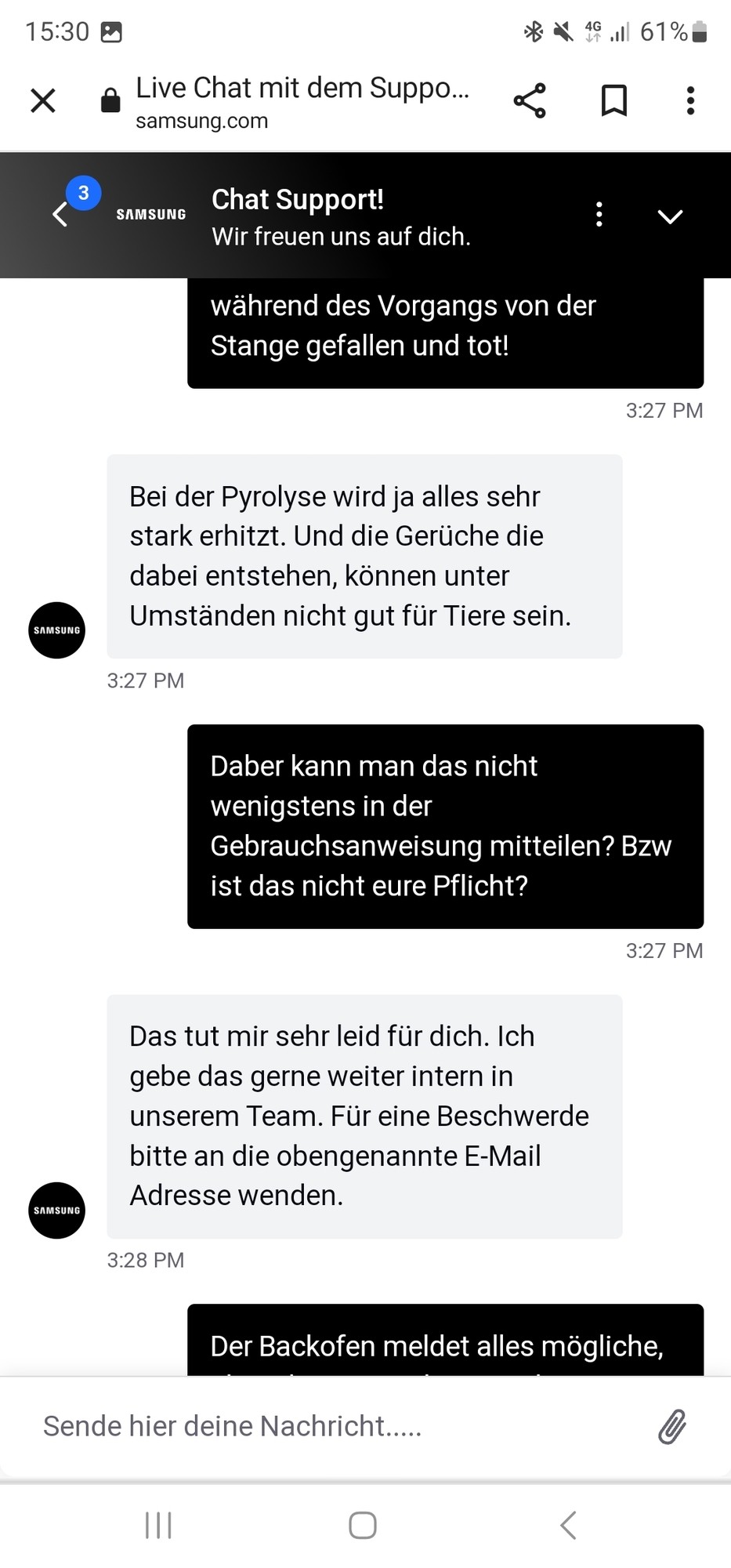

Was Samsung dazu sagt(nachdem ich etliche Daten, Nummern des Backofens u. Bilder einsenden sollte) ist leider mehr als traurig :
Nach eingehender Prüfung des von Ihnen freundlicherweise zur Verfügung gestellten Bildmaterials sowie Informationen hinsichtlich Ihres Samsung Backofens (MC: NV75T8579RK, Seriennummer: 0C3Q7WAR500011B) wurde festgestellt, dass dieser Schadenfall auf eine von außen herbeigeführte Ursache zurückzuführen ist.
Eine Schadensregulierung im Sinne des Produkthaftungsgesetzes (ProdHaftG) kann nur dann erfolgen, wenn nachgewiesen werden konnte, dass das untersuchte Gerät als mangelhaft zu betrachten ist.
Ein Produktmangel ist hier auszuschließen.
Demgemäß ist die Haftung für sämtliche Schäden aus diesem Vorfall dem Grunde nach abzulehnen.
Bei weiteren Fragen steht Ihnen unser Servicenetz gerne zur Verfügung.

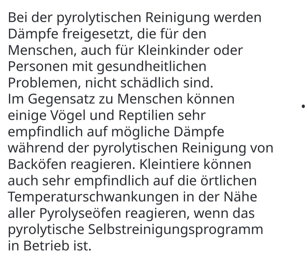

Nein ich habe zusätzlich nichts verwendet. Aber wenn man einmal kurz googled liest man, dass dies wohl schon öfter passiert ist und bekannt ist, dass die Dämpfe der Pyrolytise schädlich für Tiere sein können, insbesondere Vögel. Dies räumte auch der Samsung Kundendienst ein, sprich dies ist Samsung scheinbar auch bekannt.

Wäre ja aber schon angemessen, dass Samsung darauf hinweist. Mir war nicht klar, dass so schädliche. Dämpfe austreten bei der Pyrolyse.
