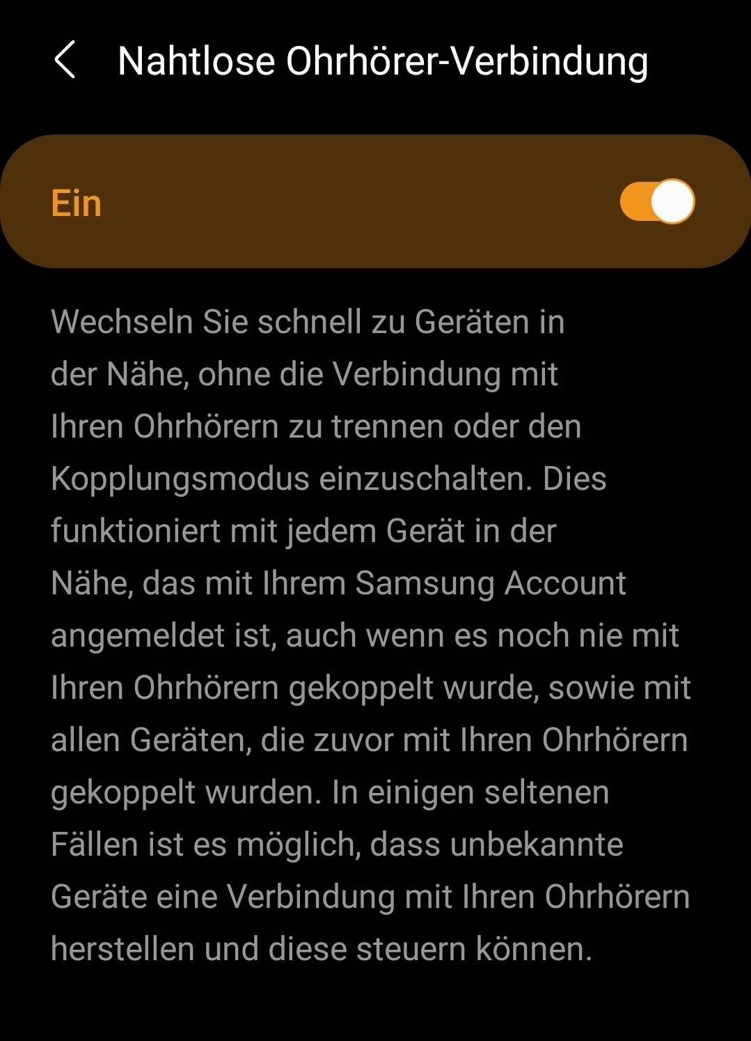

In der Wearable App auf Deinem Smartphone solltest Du zudem die Option "Nahtlose Ohrhörer Verbindung" in der Einstellungen unter 'Erweitert" zu finden, aktivieren.
Danke schonmal für die Rückmeldung. Die App habe ich jetzt mal runtergeladen, die scheint ja wohl einer etwas abgespeckten Version der normalen Wearable App auf dem Smartphone zu entsprechen. Leider hat das aber auch nix gebracht.
Und am Handy (und Tablet) war die benannte Einstellung "Nahtlose Ohrhörer Verbindung" allerdings eh eingeschaltet. Damit hab ich bisher eh immer zwischen Tablet und Handy hin und hergeschaltet z.b. wenn ich am Tablet ein Video geschaut habe und dann am Handy angerufen wurde. Allerdings funktioniert die "nahtlose Verbindung" nicht mehr, sobald die Kopfhörer einmal mit dem Galaxy Book verbunden sind.

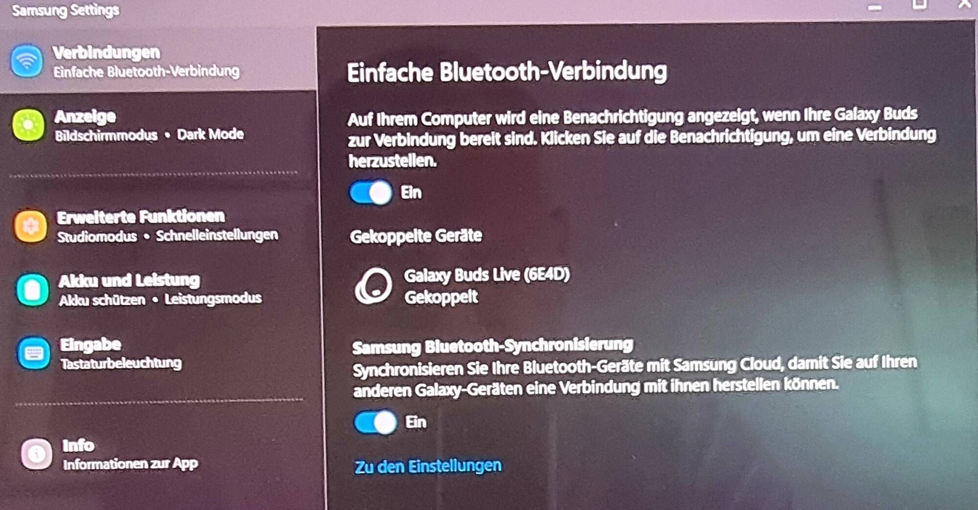

:rofl: Nein, alles o.k. Und danke für die Rückmeldung. Habe das Problem verstanden. Bei meinem Galaxy Book Pro, habe die LTE Version ohne 360, gibt es in den Bluetooth Einstellungen die Option, der Synchronisation mit den Cloud Daten. Das heißt, dass dort auf anderen Geräten gekoppelte Bluetooth Geräte, also auch die Buds, mit dem Galaxy Book synchronisiert und übernommen werden. Versuch doch mal diese Einstellung zur Synchronisation auf dem Book zu deaktivieren und die Kopplung auf dem Book zu löschen.

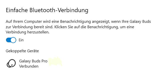

Ich hab die 360 Version ohne LTE. Die Einstellung die von dir benannt wurde, bewirkt doch eigentlich lediglich, dass die Geräte nicht mehr automatisch miteinander gekoppelt werden, nicht wahr? Das ist ja eben das, was ich oben eh erwähnt habe: eigentlich wäre ja (mitunter) ein Grund, weshalb ich das Galaxy Book gekauft habe, damit ich somit meine ganzen Galaxy Geräte schön miteinander verbunden haben kann. Also eigentlich wollte ich die Buds schon weiterhin mit dem Laptop gekoppelt lassen. Ich will ja lediglich, dass Buds und Book sich nicht automatisch miteinander verbinden, sondern erst, wenn ich in der entsprechenden Benachrichtigung, welche unten auftaucht auch auf "Verbinden" geklickt habe, da es ja schließlich in den Samsung Settings heißt:
"Auf Ihrem Computer wird eine Benachrichtigung angezeigt, wenn Ihre Galaxy Buds zur Verbindung bereit sind. KLICKEN SIE AUF DIE BENACHRICHTIGUNG, um eine Verbindung herzustellen." (so wie auch auf deinem Bild zu sehen)
