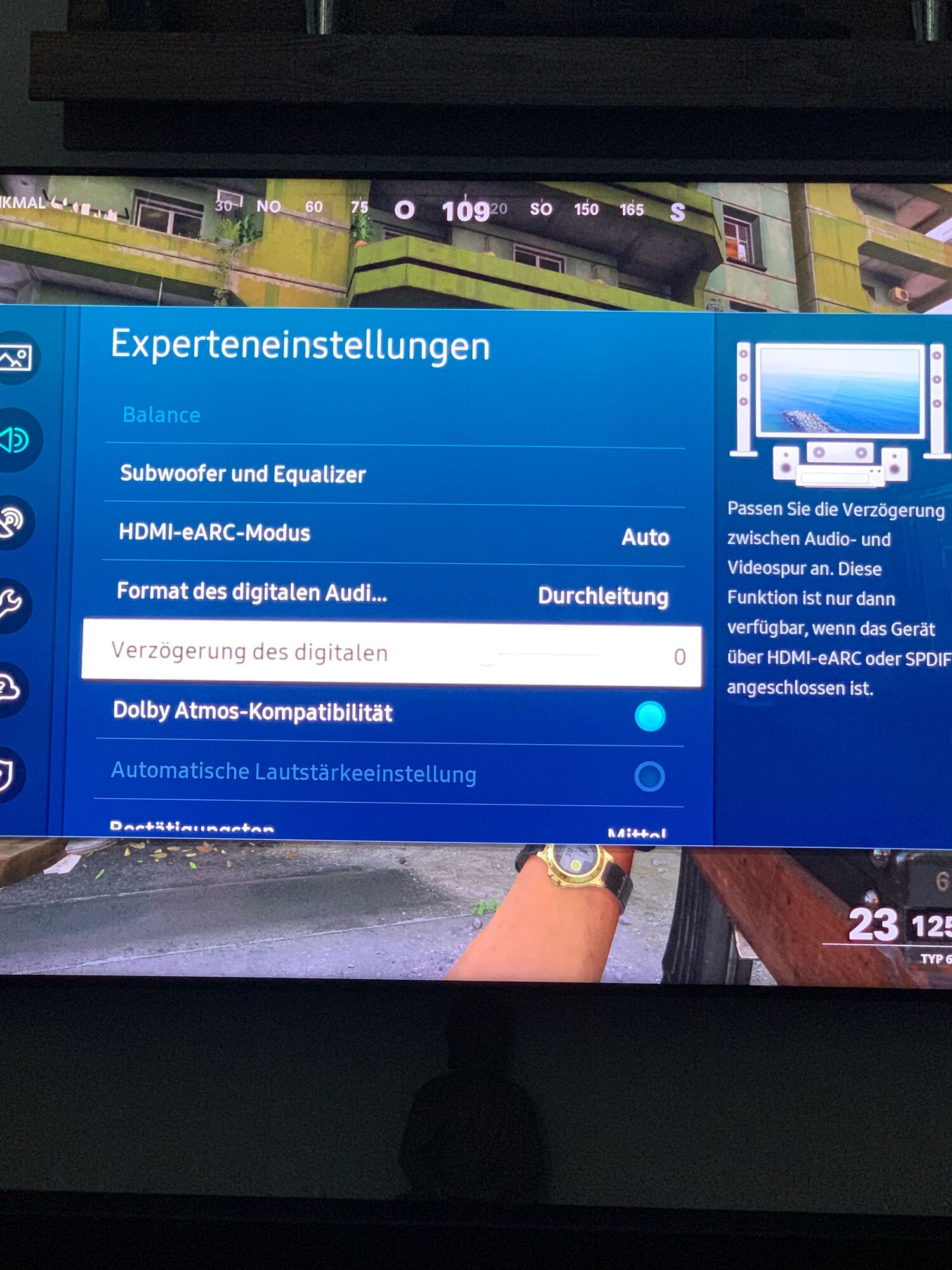

Hallo geht es jemandem genauso mit ps5 oder xbox mit dolby oder dts ausgabe sind starke Verzögerung beim audio zu hören

nur pcm ist ohne Verzögerung im anhang sende ich beispielvideos in slowmo für die bessere Sichtbarkeit
    Ja, das ist nichts Außergewöhnliches. Wenn die Quelle nicht decodiert, dann hast du diese Laufzeitunterschiede zwischen Bild- und Tonsignal. Falls du an der Quelle kein enstprechendes Delay einstellen kannst, versuch mal die Quelle über ARC direkt an den Receiver / die Bar anzuschließen.
    Auf der ps kann man leider kein sound delay einstellen
    Ja das habe ich schon gemacht die Verzögerung ist nicht mehr wirklich erkennbar nur gibt die Samsung HW Q90R kein 4k 120hz durch…
