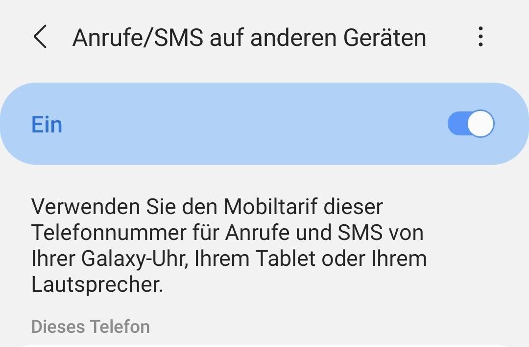

Hi,Beide Geräte sind im gleichen Wlan, haben beide den gleichen Samsung Account und dieAnrufe/SMS weiterleiten Funktion geht nicht.
Rufe ich das A6 an und lege auf, erhalte ich lediglich in der Statusleiste die Info über einen verpassten Anruf auf dem TabA7
Starte ich den Anruf vom Tablet kommt die Meldung das ich sicherstellen soll dass das Tablet mit dem Netzwerk verbunden ist.
Ich weiss, das Tab A7 ist Wifi Only und hat kein Modem, sollte die Funktion dennoch nicht übers A6 laufen?

Ja, Wlan ist bei beiden ein. Denn Wlan ist beim Tab ja die einzige Schnittstelle nach aussen ;)
Habe dennoch deine Varianten getestet - Erfolgslos

Option ist aktiviert.

Kannst Du überhaupt es dort jeweils sehen, bei Anrufe.. weiterleiten?
Was zeigt es jeweils an?
Gehe mal bei beiden Geräten dorthin, Anrufe weiterleiten...
Etwas weiter unten steht etwas mit Info zu Anrufen.
Tippe da mal drauf, neue Seite, oben rechts Kreis tippen.
Jetzt bei Berechtigung, was ist da erlaubt?
Fehlt da zufällig eine Berechtigung?

Da solltest Du bei Berechtigung schauen, ob es Zugriff auf das Telefon, Kontakte, Speicher usw hat.
Das bei beiden Geräten mal nach schauen.
