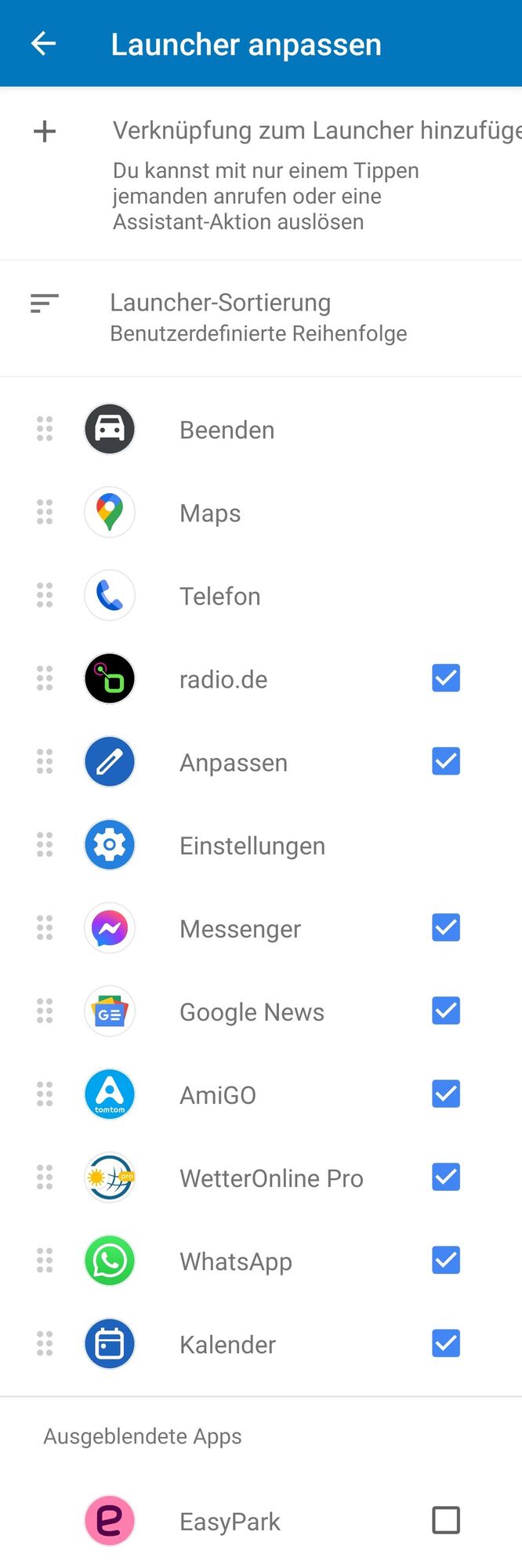

Was meinst Du mit "ohne Funktionen"? Keine Apps auf de. Bildschirm?
Dann mal das kontrollieren. Einstellungen aufrufen, in der Suche eingeben "Android auto". Dann ganz nach unten zu Sonstiges und da auf android auto tippen. Jetzt auf Launscher tippen und Apps aktivieren.
Ist alles aktiviert, man kommt gar nicht auf den Android Auto Screen. Sobald die Medlung "S23 verbunden" wieder verschwindet steht man immer noch vor dem Button "Android Auto verbinden"

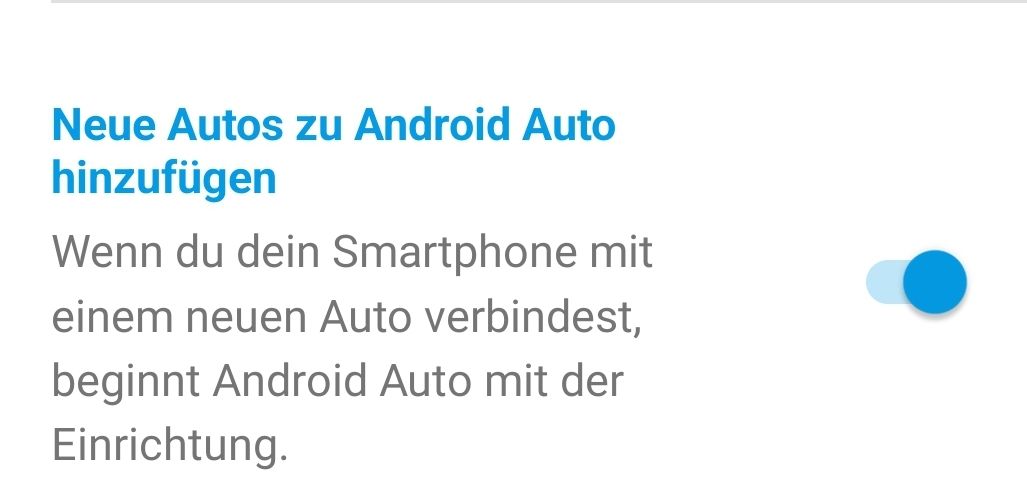

Dann noch auf die Seite für Android Auto und gleich oben auf "+ Auto verbinden" oder/und ganz unten auf vergessen?
Alles schon ausprobiert... ich geh die Woche mal zu meinem Skoda Händler... vielleicht wissen die ja was *::smiling-face:
