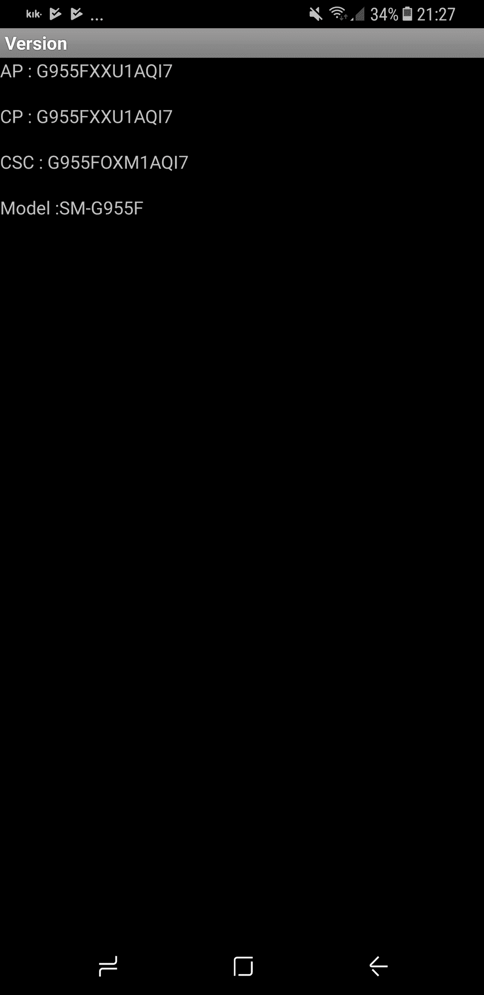

Wird dir da kein Update angezeigt solltest du wie bei einem Anruf *#1234# eingeben und die Angaben posten.

Knox: 0×0
Produktcode:SM-G955FZVAVOD
Root Existenz: Nein
OK, ich kann mich irren und lasse mich auch gerne korrigieren, aber:
1. Das Gerät wurde für den englischen Markt, für Vodafone (Produktcode VOD), produziert.
2. Es ist eine freie (Multi)Firmware (OXM) installiert. Multi beinhaltet mehrere CSC für unterschiedliche Länder.
Durch erstmaliges einlegen einer, z.B. deutschen SIM wird die CSC fest auf das Land (z.B. Deutschland) eingestellt.
Diese Firmware wurde allerdings nie offiziell für Deutschland (nicht mal für Vodafone (England)) veröffentlicht. Weder über OTA noch über Smart Switch. Sie ist zwar im Netz erhältlich, aber ich bin mir nicht mal sicher ob sie offiziell überhaupt veröffentlicht wurde.
Deshalb wirst du weder über OTA noch über Smart Switch ein Update erhalten.
