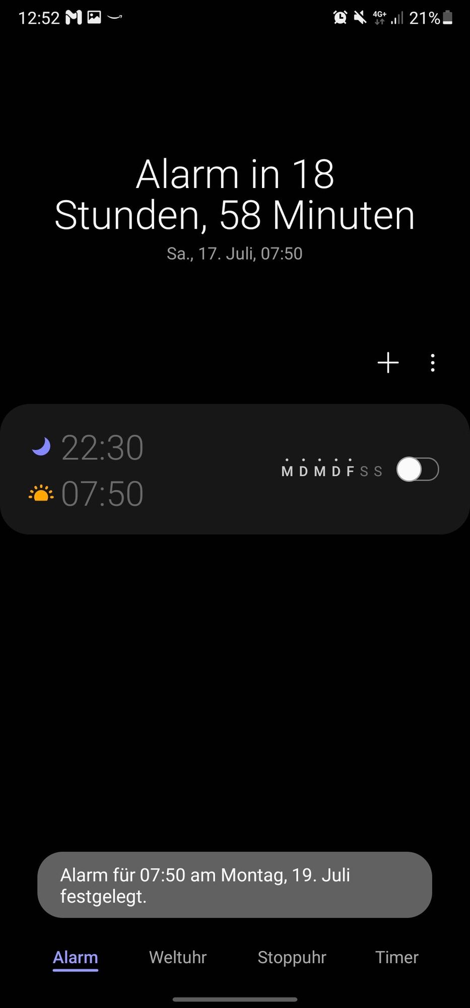

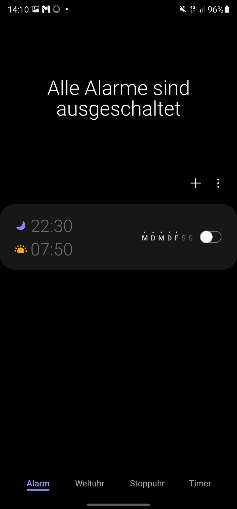

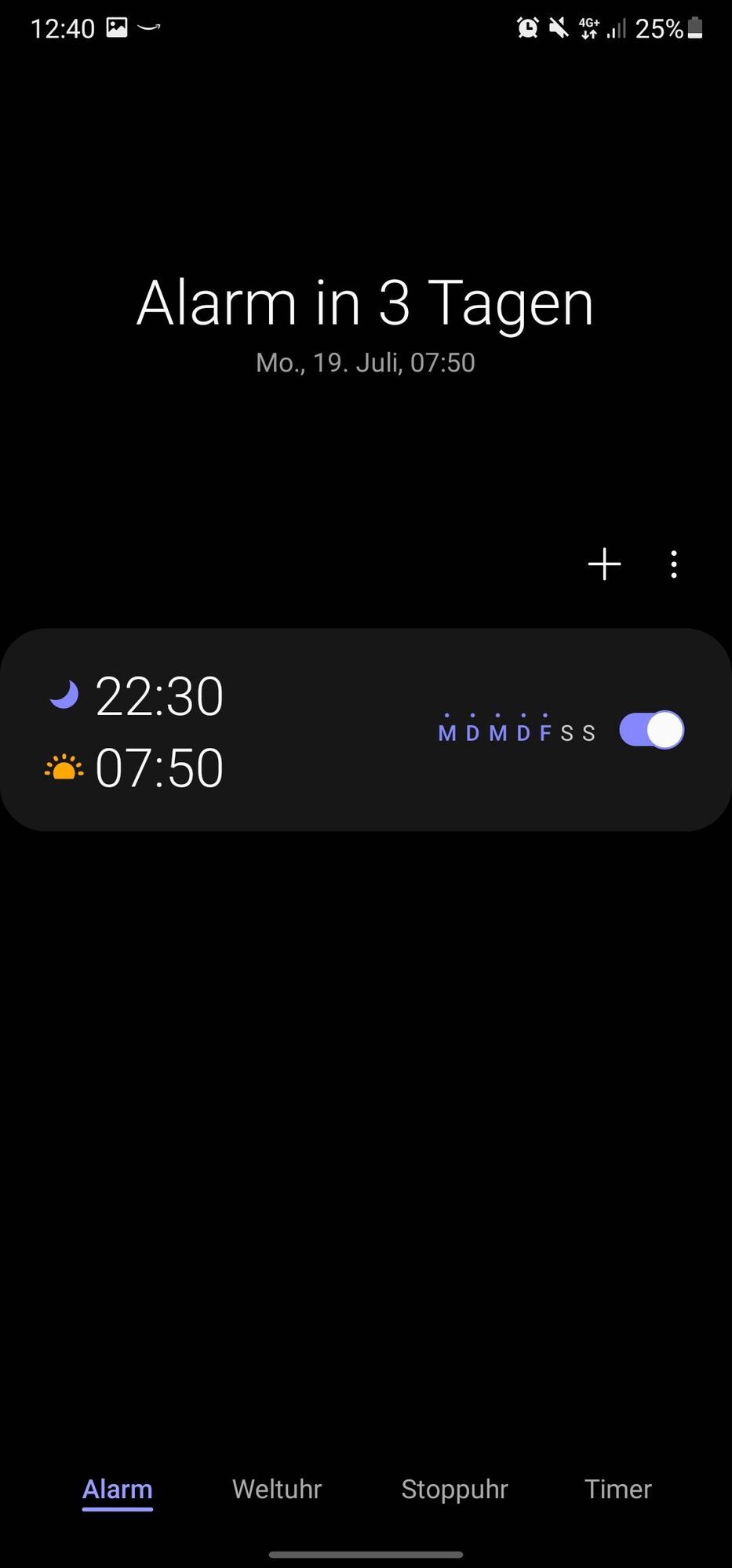

Moin zusammen,
Kurz und knapp. Die Alarme lassen sich nicht löschen oder deaktivieren. Ich weiß nicht, ob ich was falsch mache oder es einfach nur ein Software Bug ist. Hab aktuell Urlaub und will nicht jeden Tag 7:50 aufstehen, vor allem wenn ich erst 2 Uhr oder später schlafen gehe... Hat jemand eine Idee woran es liegen kann?

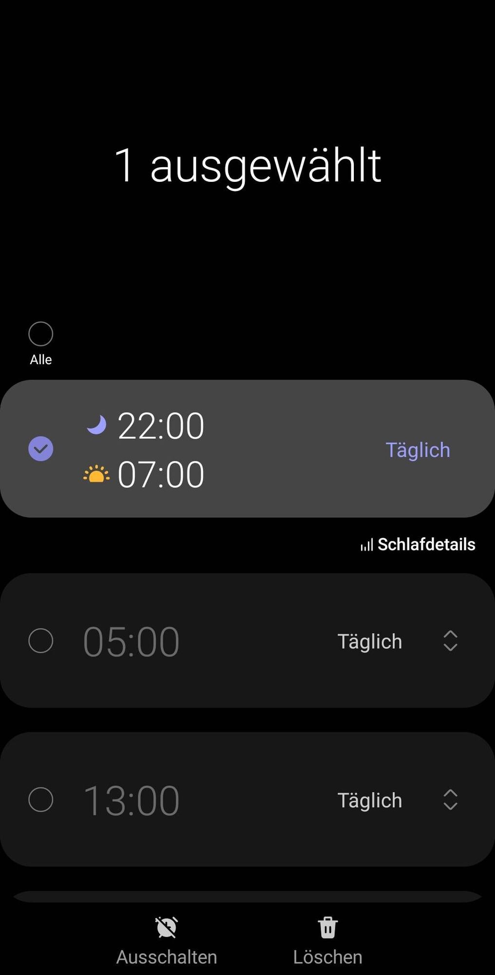

L: @Polbe

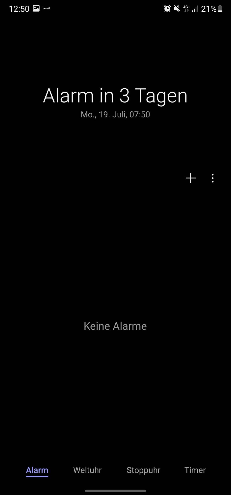

Bei dem letzten Bild sind ja keine Alarme.
Für mich schaut es aus, wie Deine unkorrekt Einstellung Schlafenszeit.
Würde ebenfalls alles neu aufsetzen. Tippe immer da durch die Felder, was genau erlaubt ist.
Es kann aber Deine Schlafenzeit sein. Du hast eine festgelegt und diese passt mit der Weckzeit nicht überein.
Gehe mal beim Wecker/ Uhr auf drei Punkte.
Da ist Deine Schlafenszeit einstellbar.
