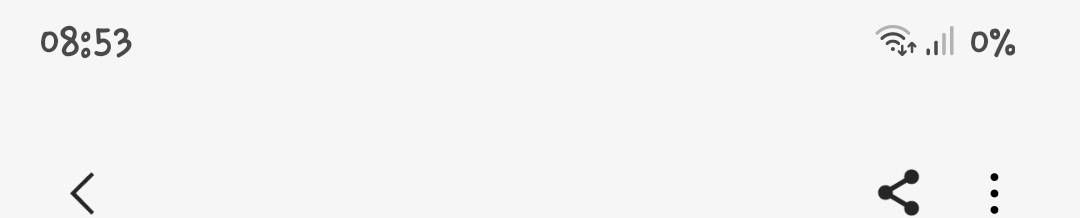

Akküladung in% anzeigen
Einstellungen--> Benachrichtigung--> Erweiterte Einstellungen-->Akkuladung in % Anzeigen
%100 Prozent gelandet
Du musst einen wipe cache partition und repair apps machen...

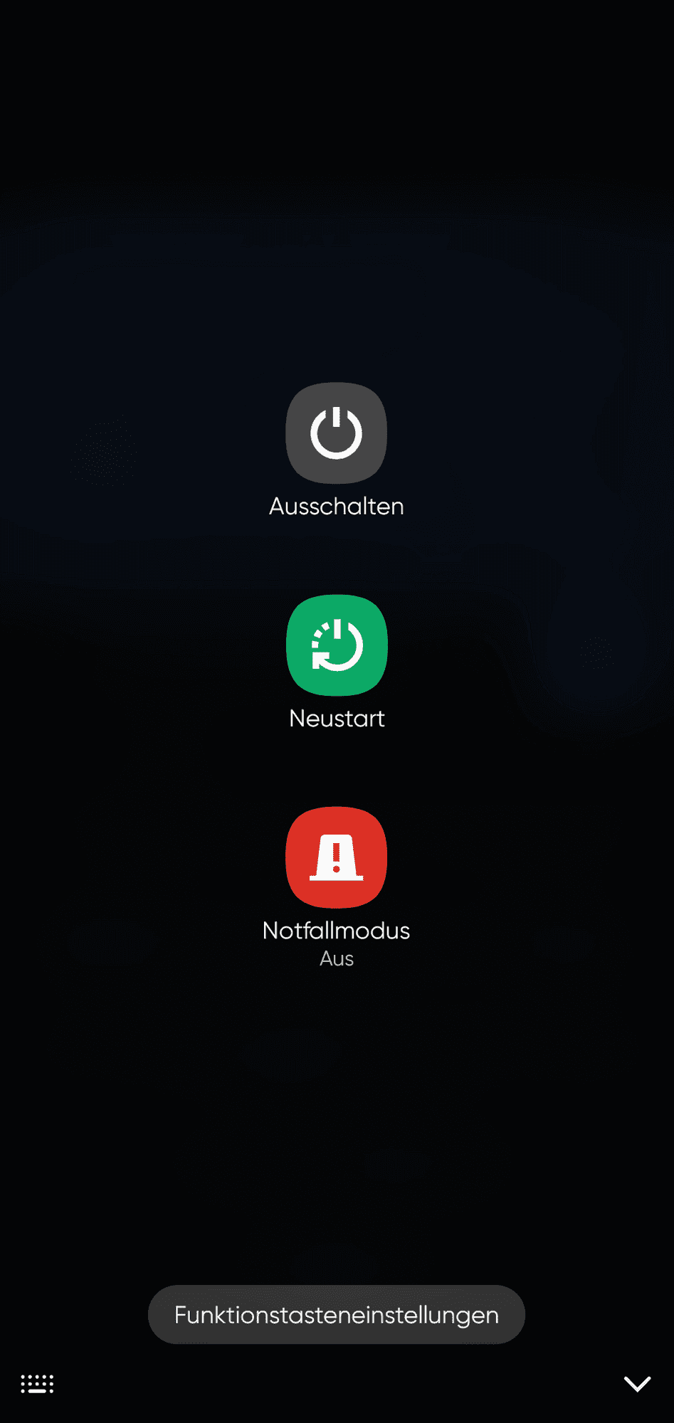

Man könnte mal den Sicheren Modus ausprobieren, ob es da weg wäre.
Halte auf dem roten Ausschaltbutton bis ein grüner erscheint.
Da tippe drauf, wie schaut es dort aus?
Ok, dann wie der Kollege geschrieben hat, mal ne Wipe Cache machen. Wahrscheinlich Fehler durch das Update
