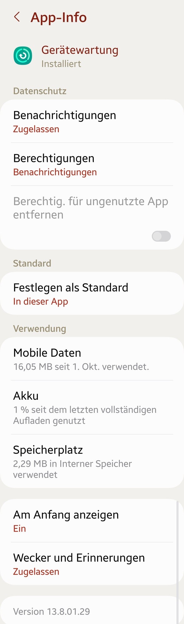

Sehr gerne.
Öffne mal Gerätewartung .
Tippe dann oben rechts auf drei Punkte .
Einstellungen .
Info Gerätewartung. .
Jetzt oben rechts i im Kreis tippen.
Suche Speicher und lösche dort mal den Speicher.
Jetzt wären aber Deine Daten wohl weg von diesen Akkutagen und Du würdest Neu beginnen.
Du könntest aber auch es mit Cache leeren beginnen .
Alles schließen, Handy Neustart.
Schau was jetzt passiert.

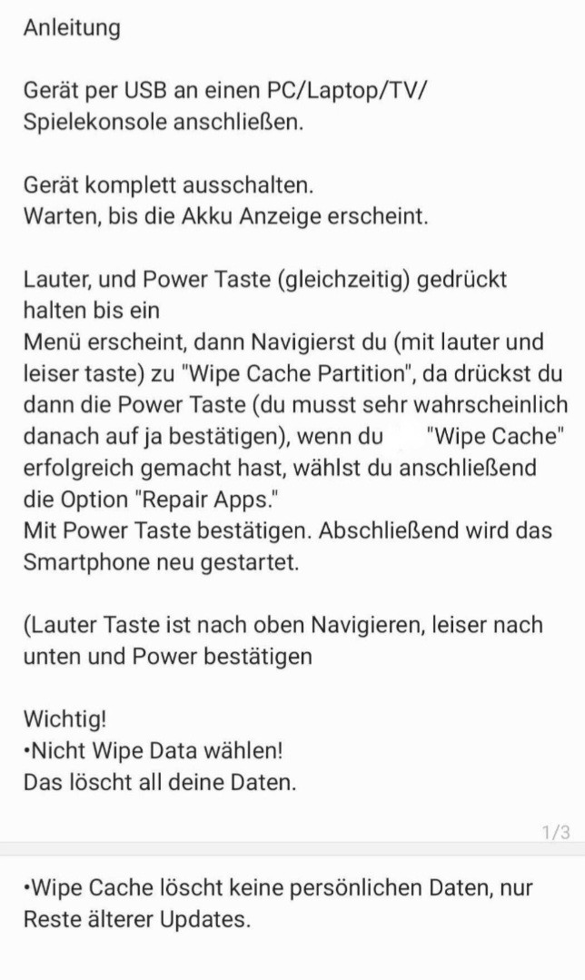

Würde es auch mal mit Wipe Cache Partition versuchen, denn ich hab den Fehler auch net.
Hier hatte ich bei Gerätewartung/// App Info, im Speicher die Daten gelöscht.
Ist aber dann alles fort und man beginnt von vorne.
Danach war alles wieder fit.
