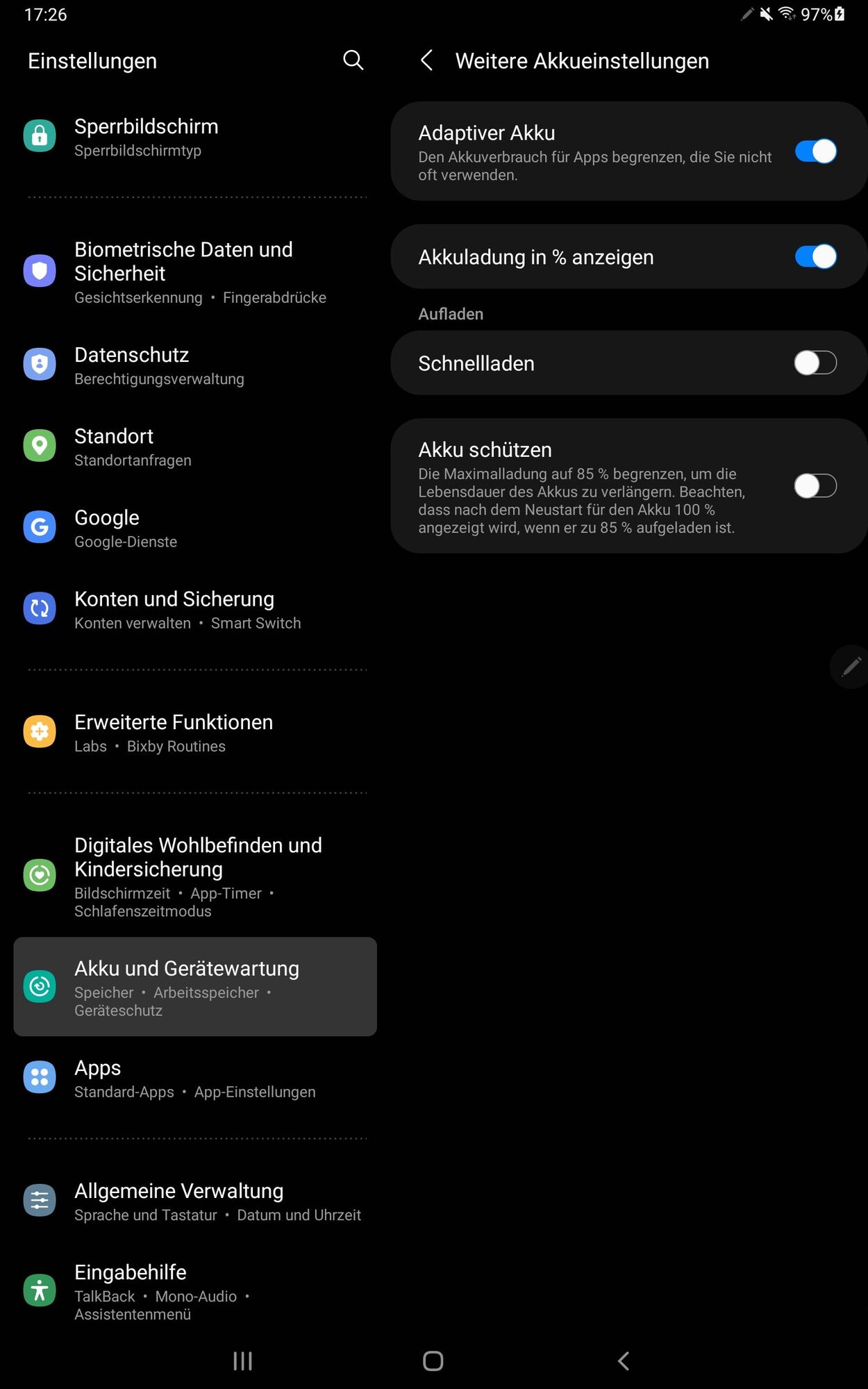

Guten Tag, ich habe bei meinem Tab S7 die Funktion "Akku schützen" aktivert und das Tablett voll geladen. Die App AccuBattery zeigt bei 100% Ladung 85% an. Es funktioniert also. Nun habe ich die Funktion deaktiviert. Leider zeigt die Ladeanzeige weiterhin 100% an, wobei diese ja nun nur 85% betragen sollte. Die Funktion ist weiterhin deaktiviert. Braucht das Gerät nur ein Stück um den echten Akkustand anzuzeigen? Oder wo liegt der Fehler? Liebe Grüße

Nein habe ich nicht. In der Einstellungsbeschreibung steht dazu auch etwas anderes. (Siehe Anhang)

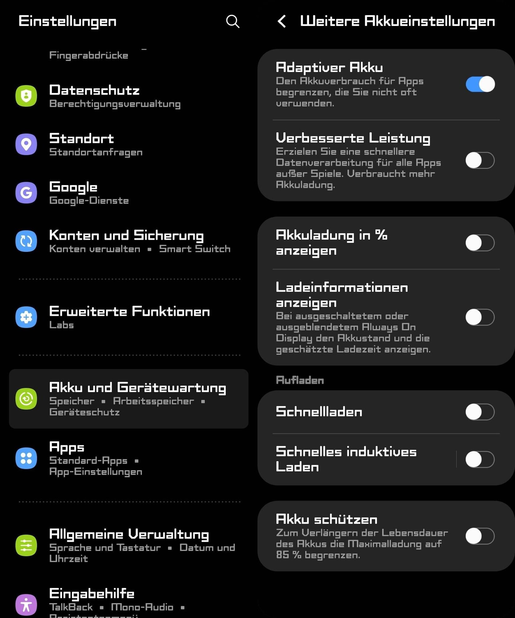

So sieht es beim Fold 3 aus.

wie im Handbuch zu dem Gerät beschrieben, wird die Ladung immer auf die 100% Anzeige geladen, ob der Schutz aktiviert oder der deaktiviert ist. Die Kapazität wird jedoch deaktiviert auf 100% und deaktiviert nur zu 85% ausgenutzt. Erst mit dem nächsten Laden wird der Schutz aktiviert oder deaktiviert.
