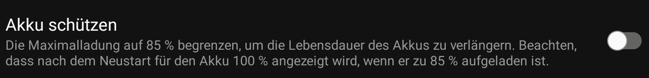

"Akku schützen" auf Tab S7+ ändert nach Deaktivierung nichts an Prozentzahl %
D.
Mein Tab S7+ zeigt nach Deaktivierung der Funktion "Akku schützen" und einem Neustart immer noch die "alte Ladung" in % an.Bevor ich es ausgeschaltet habe, hatte ich exakt 80% Ladung - nach dem Neustart dann, immer noch 80%.Hätte es dann nicht auf 64% fallen sollen, weil wieder "mehr geladen" werden kann?
psa.: Auf diesem Tablet ist es anders als auf meinem S20+, beispielsweise welches lediglich bis 85% läd und es auch nur so anzeigt ( ohne Neustart )
Es braucht immer erst mehrere Ladevorgänge bis sich das ganze eingependelt hat, also Geduld. Ich verstehe es auch nicht so ganz warum auf Tablet und Smartphone unterschiedliche Ansätze gewählt wurden, aber naja, vielleicht ändern die das ja noch. L: Lösung in ursprünglichem Beitrag anzeigen
Beim Tablet wird im Gegensatz zum Smartphone die Anzeige nicht verändert. Beim nächsten Ladevorgang wird geladen bis die Anzeige 100% anzeigt, real ist aber nur bis 85% aufgeladen.
lch habe Samsung Galaxy a7 tablet konto QRcode meg konto meine tablet
Guten Tag, ich habe bei meinem Tab S7 die Funktion "Akku schützen" aktivert und das Tablett voll geladen. Die App AccuBattery zeigt bei 100% Ladung 85% an. Es funktioniert also. Nun habe ich die Funktion deaktiviert. Leider zeigt die Ladeanzeige weiterhin 100% an, wobei diese ja nun nur 85%...
