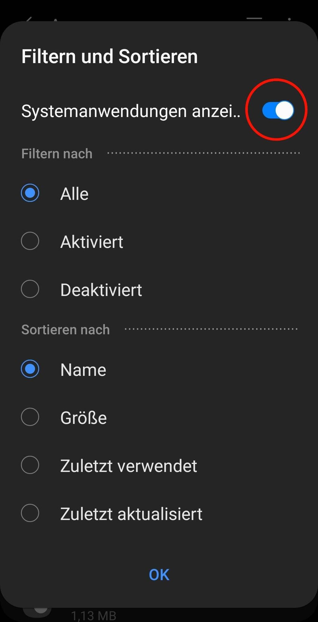

Einstellungen öffnen》 Apps》 Auf dieses unten zeigende Pfeil tippen (siehe Bild)》 Systemanwendungen anzeigen》 Oben rechts auf der Lupe nach "CameraLightSensor" suchen》 App antippen》 Speicher》 Cache leeren.
Viele Grüße Sungur

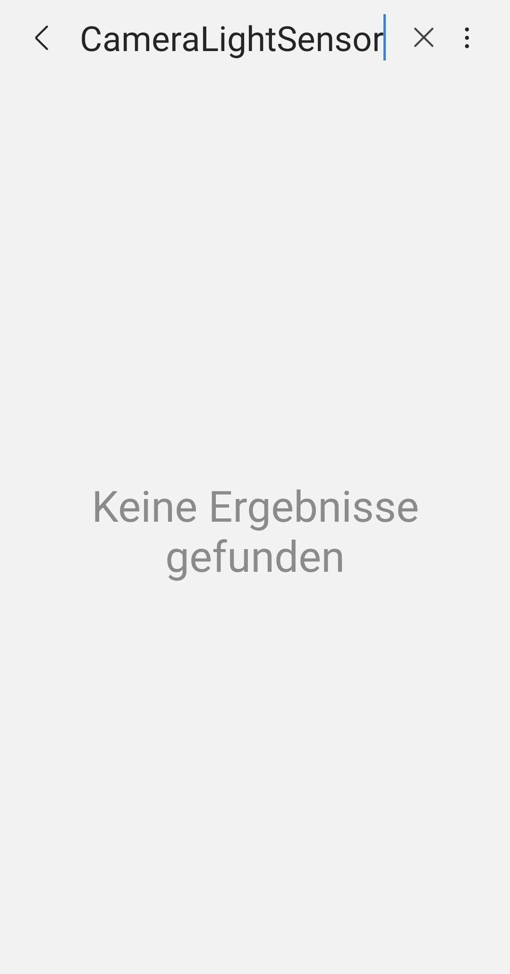

Komisch, ich finde die App nicht... Gibt es auch auf meinem Tab S7 nicht.

Hast Du, wie von Sungur beschrieben, den Pfeil gedrückt? Dann noch die Systemanwendungen anzeigen Einschalten.
Ja, hab die Systemanwendungen anzeigen lassen, aber die App gibt es weder auf meinem S21 Ultra, meinem Tab S7 oder meinem S10.

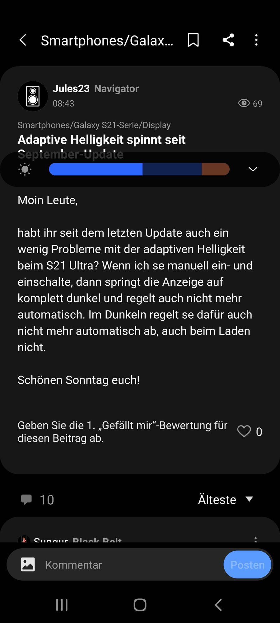

Neeee, meine nicht den Dark Mode *1f605.png* ich habe von der adaptiven Displayhelligkeit geredet, aber ich glaube ich habe die Lösung schon gefunden, siehe weiter unten *1f609.png*
Ich meinte mit dem Screenshot nicht den Darkmode sondern den Helligkeitsbalken. Ich hatte aber überlesen dass das Problem bei dir an der App lag
