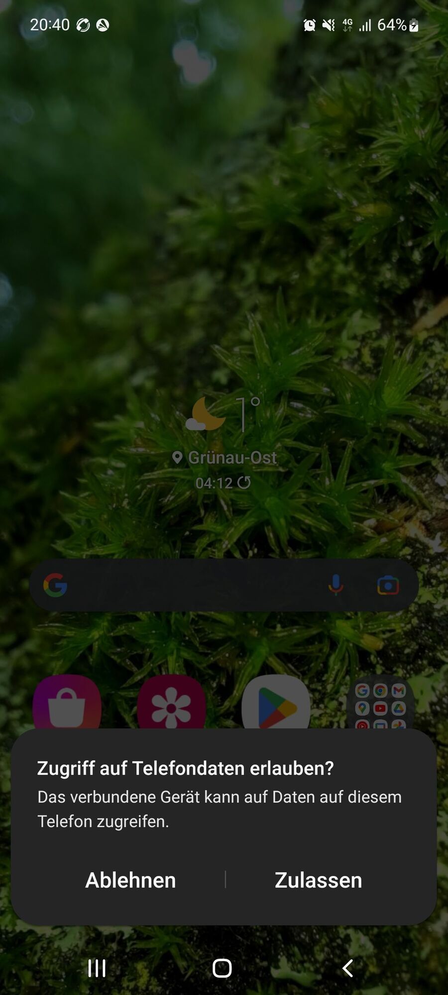

Wenn die Touchfunktion des A51 noch geht,
1. PC LAPTOP
2. USB-C VERBINDUNG
3. Es muss auf dem Bildschirm des Smartphone (ZUSTIMMEN) bestätigt werden, DAS IST IM HOCHFORMAT UNTEN RECHTS BEI CA 30 MM VOM RAND UND UNTEN DA UNGEFÄHR DRÜCKEN
4. ES KANN SO DIE SD-KARTE UND DOKUMENTE BILDER VIDEOS MUSIK AUF EINEN PC (WINDOWS) KOPIERT VERSCHOBEN WERDEN.
Ich füge einen Screenshot als Bild bei.
ES KÖNNEN SO AUCH ALLE DATEN WELCHE AUF DEM GERÄT SIND KOPIERT WERDEN,

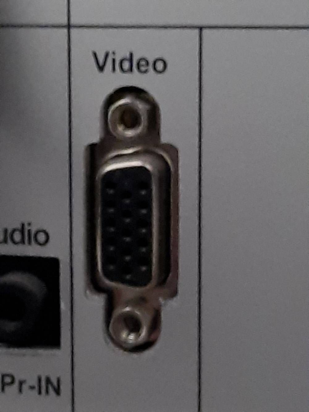

Hallo Tobi24, das mit dem TV VGA basiert darauf mit dem TV zu prüfen ob an einem PC nur der Monitor defekt ist oder ein Teil innerhalb des PC.

Beschreibung: VGA -
STECKER ist etwas kleiner als eine HDMI NORMAL und hat 2 SCHRAUBANSCHLÜSSE UM DEN STECKER ZU FIXIEREN!
Bei älteren PC und Fernseher ist selbiger leicht zu finden, ES STEHT BEIM TV GERÄT (VIDEO) als Beschreibung darauf, weil VGA ursprünglich ein Video Format war, noch vor HD, HD+,MP4 USW.
Im Grunde beide Geräte nur verbinden, DAMIT ABER KEINE STROMSPITZE ÜBERTRAGEN WIRD, DEN TV AUSSCHALTEN (STAND BY) UND DIE ANSCHLÜSSE VERBINDEN.
Bei einem PC ist ein solcher Anschluss hinten am PC als Anschluss, da einfach das Kabel anschließen und FESTSCHRAUBEN, dann den PC hochfahren und das Smartphone mit Adapter dann mit dem VGA KABEL VON PC ZU ADAPTER VERBINDEN.

Der Screenshot von meinem Display ist im Hochformat aufgenommen und wäre auf dem ihrigen Display gleichwertig, da müssten Sie nur einen PC VERBINDEN (HOCHGEFAHREN) und ZUSTIMMUNG erteilen, dann könnten Sie den Inhalt von SD-KARTE UND INTERNEM SPEICHER KOPIEREN.
