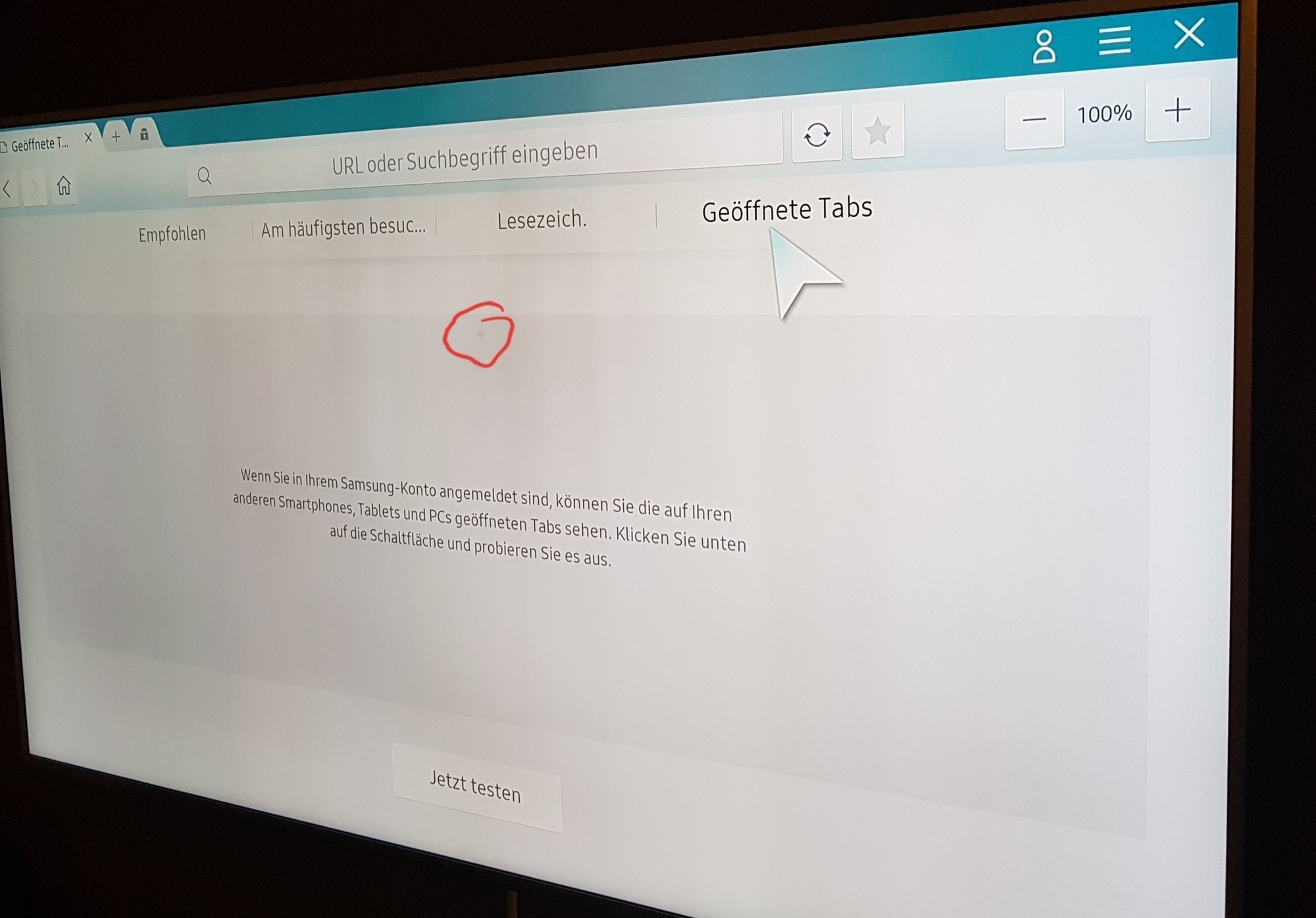

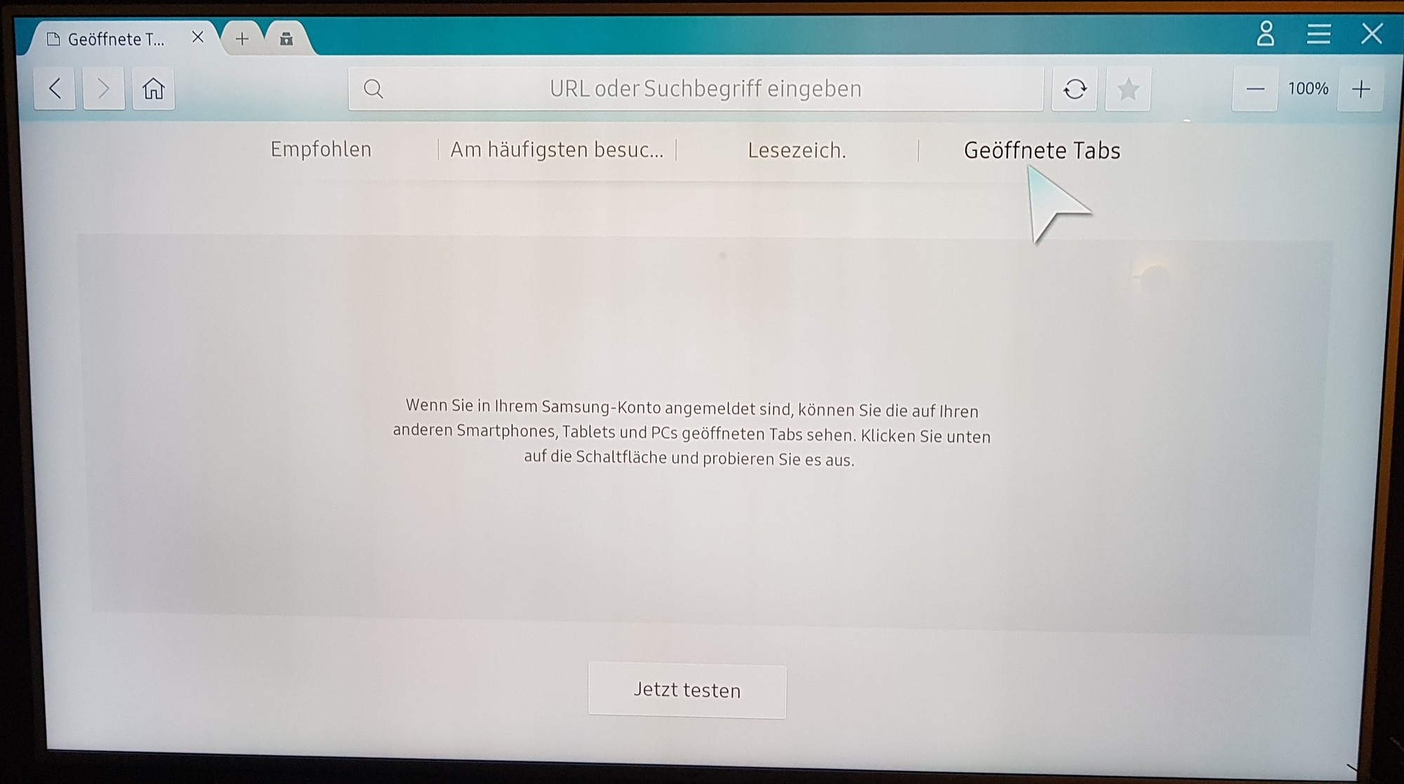

65 MU 8009T vertikale streifen im Bild
Dein Kaufdatum ist identisch zu meinem. Dein Fehlerbild passt auch perfekt zu meinem. Du meinst Samsung verkauft hier bewusst Fehlkonstruktionen? Das ist ja eine riesen Sauerei. Vor allem für das Geld...
ja wie gesagt laut meiner Erfahrung durch den Tausch des Fernsehers innerhalb 3Tagen nach dem Kauf und dem gleichen Auftreten der Streifen im neuen Gerät, kann ich mir das nur so erklären dass es sich schlichtweg um einen Konstruktionsfehler handeln muss.
Ich habe heute den Samsung Service angerufen und nach einem netten Gespräch mit der Dame den Reparaturauftrag angestoßen.
Ich hänge hier mal noch ein Bild an von meinem Displayfehler mit dem kürzlich hinzugekommenen schwarzen Fleck in der Mitte des Bildschirms...
Hier sieht man den Fleck nicht so gut, jedoch ist er in der Realität sehr auffällig!
Hier etwas deutlicher die Streifen

Mittlerweile sind diese Streifen auch im normalen Betrieb sichtbar, vorher war es nur im Guide.

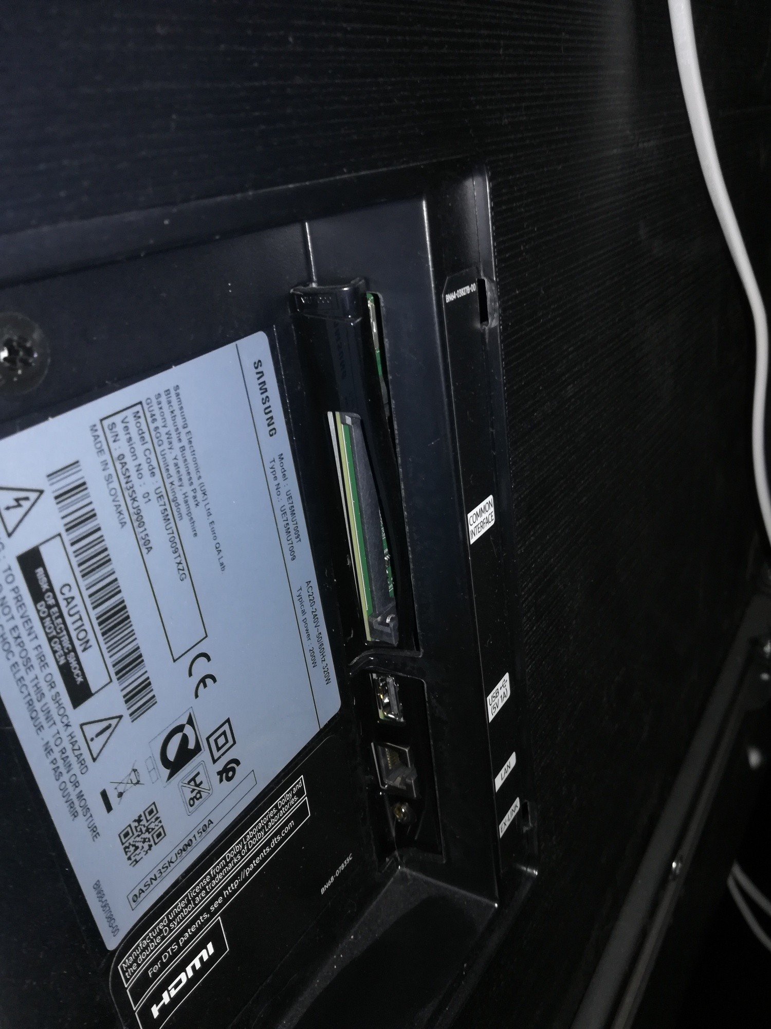

Hinten am Fernseher war von Anfang an eine Abdeckung nicht richtig diese wird mit ausgewechselt.

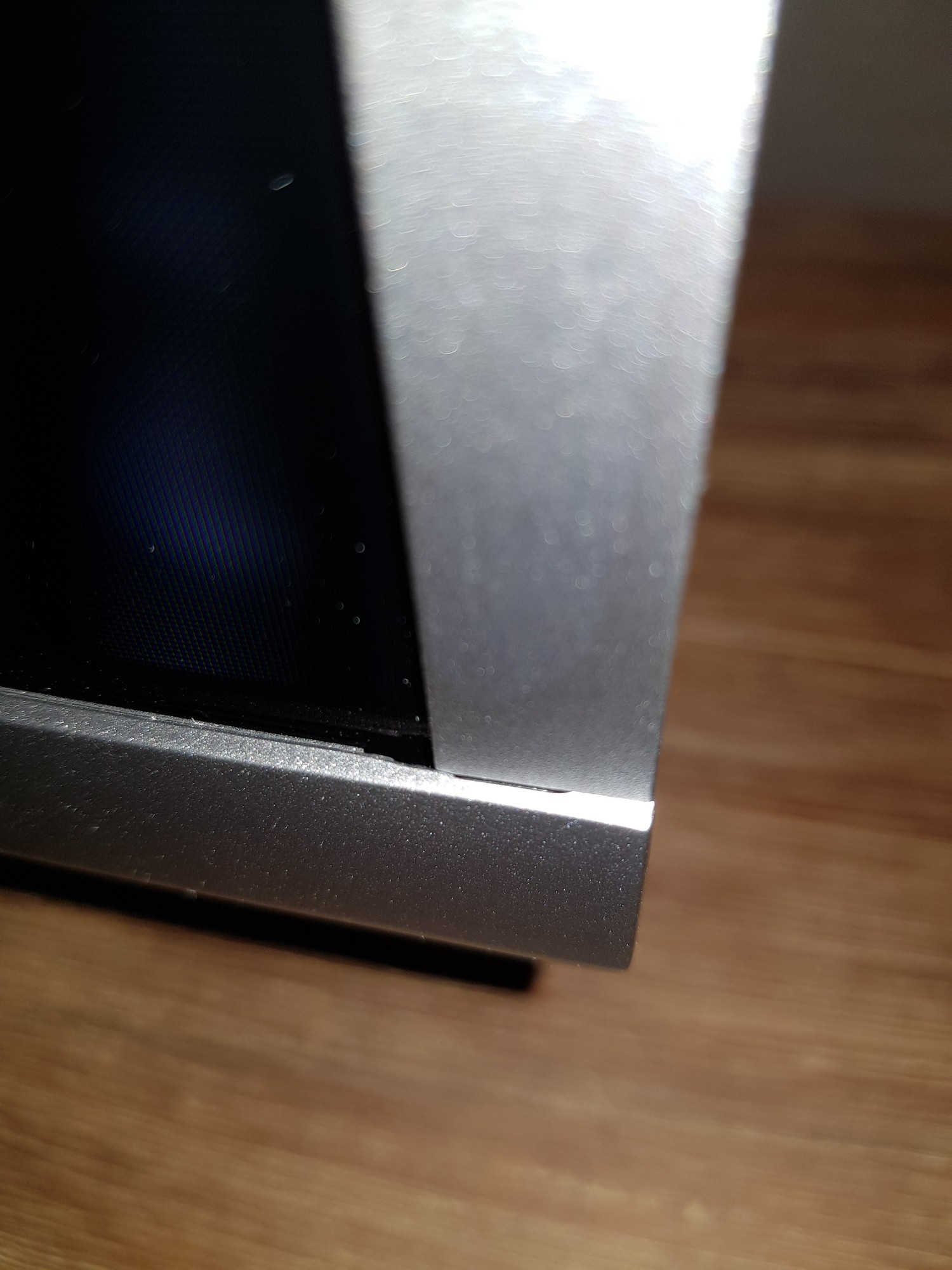

Ist eigentlich jemanden der UE75 MU 7009 TXZG Besitzer mal aufgefallen dass nur der 75"er der 7009er Serie einen ganz anderen Rahmen hat als der Rest der Serie (55",65",82")?? Die haben alle einen ganz schmalen und von vorne kaum sichtbaren aluminium Rahmen und nur der 75" hat einen breiten und von vorne sichtbaren Kunststoff Rahmen... hatte nach dem Kauf mal Samsung angeschrieben und selbst von der Zentrale konnte mir keiner erklären wieso nur der 75" einen anderen Rahmen hat als der Rest der Serie!

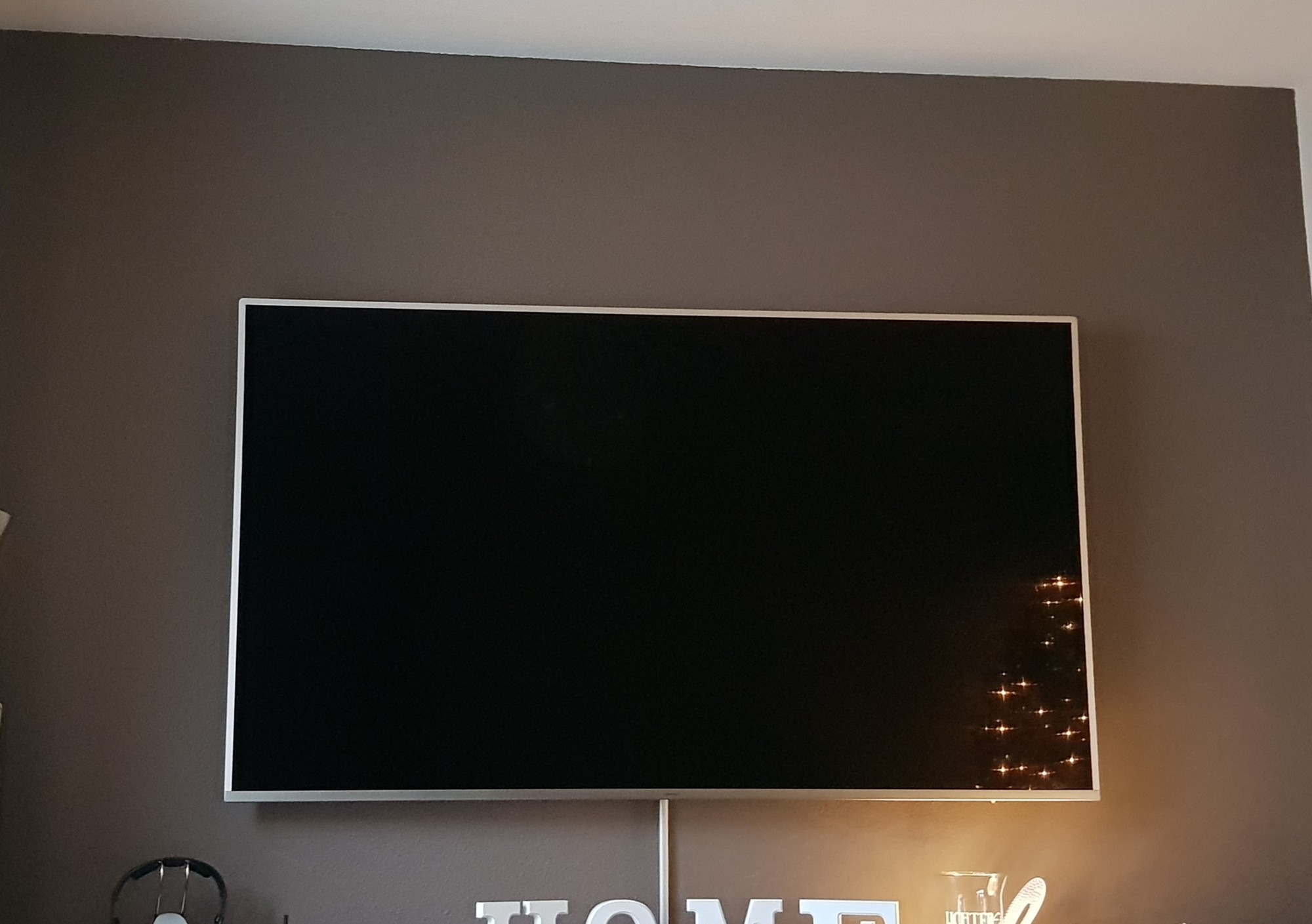

Mein ue75mu7009 hat einen kompletten Aluminiumrahmen aussen rum dieser ist auch sehr schmal, schätze mal so 1 cm breit. Oder meinst du einen anderen?
Das ist meine Rahmenbreite (rechte untere Ecke, Bild ist verdreht)
Und so im gesamten...
Der Rest der Serie hat einen, von vorne kaum sichtbaren aluminium Rahmen vieleicht ca.1-3 mm mein Rahmen ist 10-12mm also das nenne ich nicht schmal.
Sorry ich bekomme meine doppelt geposteten Bilder nicht gelöscht..kann jemand helfen?
Genauso, ist mein Rahmen auch. Das ist ja schon merkwürdig das die anderen Serien einen schmaleren Rahmen haben.
