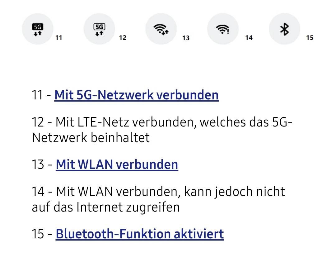

Heute das erste mal im 5G gesurft und Update gezogen. Lahm!Was mich auch wundert war, daß das 5G Zeichen von schwarz auf Weiß flackerte.Irgendeine Idee?Btw: netzqualität war 1 max. 2 Balken im 5G.
Vielen Dank! sky
Ja, schau mal hier. Es gibt bislang wenige Standalone 5G Sender. Viele basieren auf der LTE Technik. Ausserdem haben 5G Netze weniger Reichweite

Wenn du das 5 G Zeichen hast schau mal in Telefoninfo und Sim da steht 100 % ig nr nsa das ist eine Spezifikation die 5 G auf Basis von LTE erlaubt habe ich auch und das ist weit von 5G Standalone entfernt
