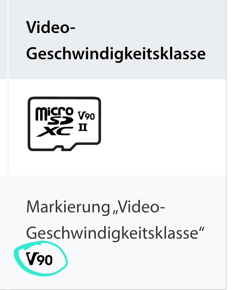

Hey auf den aktuellen Samsung Tab s Reihe kann man ja den Speicher mit einem Micro SD-Karte bis zu 1TB erweitern es gibt viele Speicherkarten mit diese Größe aber die sind unterschiedlich schnell welche Geschwindigkeit (Karte) Geschwindigkeit soll ich kaufen das mit Videoschnitt keine Probleme gibt? Und meine andere Frage ist ist das normal wenn man eine Samsung Speicherkarte nach dem Gerät Wechsel nicht mehr auslesen kann erst nach formatieren erst funktioniert

Eine mit diesem Zeichen (siehe bild)

hinsichtlich Micro-SD-Karten, habe ich keine Probleme mit Samsung-Karten, jedoch nur aus vertrauenswürdigen Quellen. Im Onlinehandel werden schon manchmal Fake-Karten angeboten. Daher nur dort kaufen, ein Retoure möglich ist. Für Videoschnitt spielen die Kartenleistung keine Rolle für Kamera-Aufnahmen schon. Beim Schnitt ist eher die Prozessorleistung und RAM deines Geräte entscheidend für Handling und Bearbeitungszeit.
