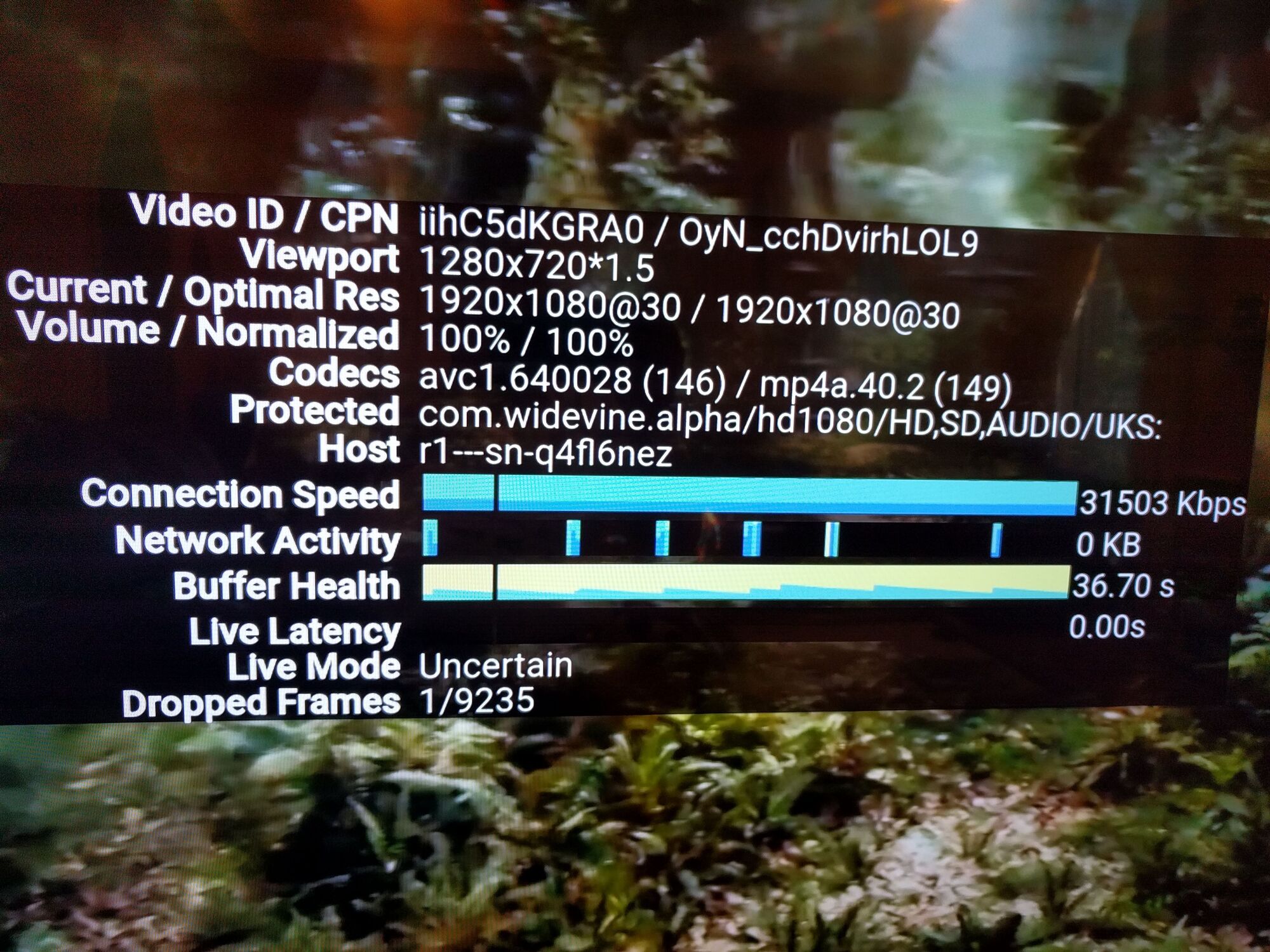

Ihr werdet nie rausfinden was das Problem ist, wenn ihr nicht die "Stats for nerds" einblendet. *:winking-face:
0:38 ->
Neue Netzwerkkabel + eventl . neuer Gbit-Switch -> YouTube is your friend again.
