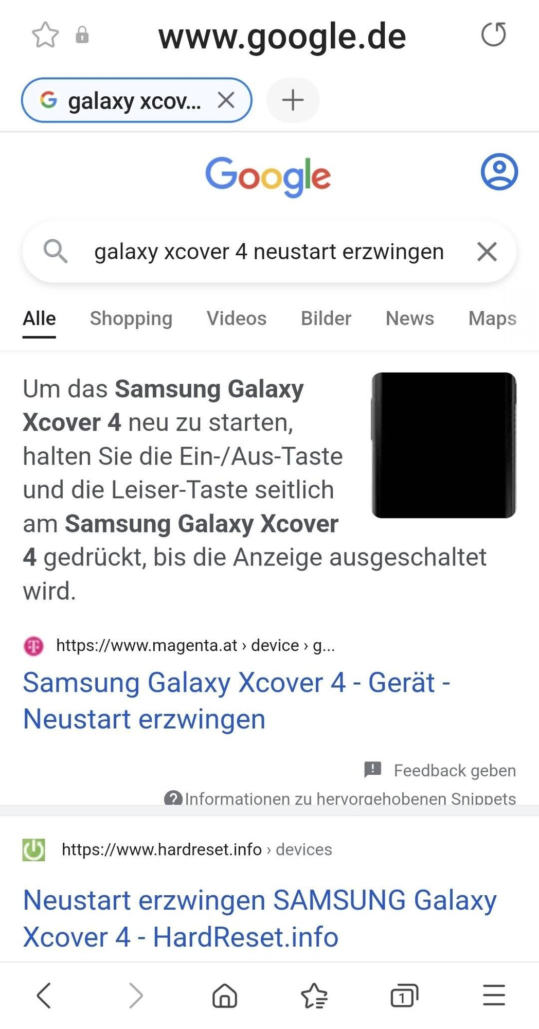

Versuche mal das Problem zu lösen indem du einen Neustart erzwingst.
Funktioniert auch nicht, da ich im Handy ja nicht in das Menü komme, um Datenübertragung zu erlauben...
