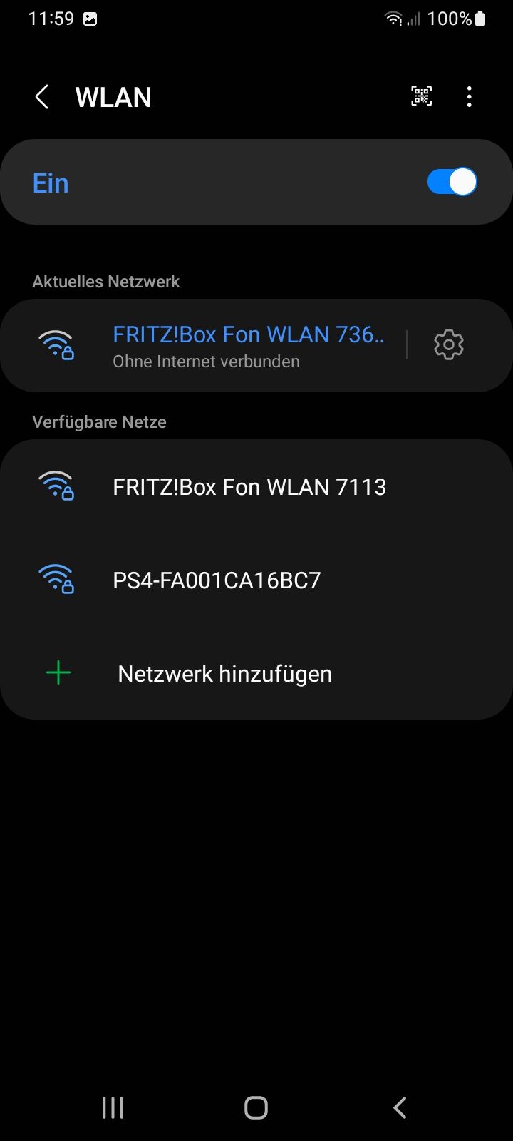

Hallo Samsung Community!
Mein A12 hat ständig (auch bei One UI Core 3.1) bei Android 12 One UI Core 4.1 sehr schlechtes Internet, ob Internet besteht oder nicht, dass laden ist ein Krampf, manchmal zeigt sogar an "Kein Internet" obwohl Internet funktioniert, weil z.B bei meiner PS4 läuft das Internet ohne Probleme also nur mit dem Handy stimmt was nicht, andere meinten "Neustarten" andere sagten "Netzwerkeinstellungen resetten" aber das hilft nicht, beim Neustarten hilft es schon manchmal aber dan paar Tage oder Stunden wieder kein Internet obwohl Internet BESTEHT!

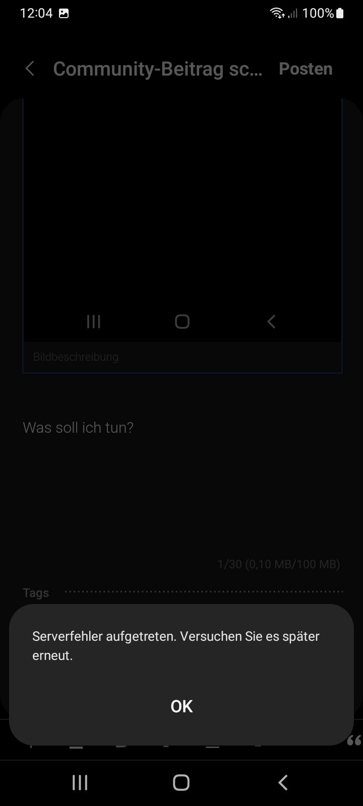

Oder z.B beim Beitrag erstellen
Was soll ich tun?
Bei mir funktioniert das Wlan auch nur wenn ich im 5Ghz Netz bin.
Teile mal bei dir auch die Verbindung in zwei Frequenzbereiche (geht über FritzBox Oberfläche) und schau ob es bei 5ghz besser klsppt.
Und deswegen kann man trotzdem weiter im ursprünglichen Beitrag schreiben und dort weiter um Hilfe bitten, wenn das Problem bislang nicht gelöst wurde. Denn andere User haben sich schon viel Mühe gegeben Dir dort zu helfen. Allerdings brauchen Sie auch Feedback, wenn etwas nicht geklappt hat.
Es sieht so aus als ob dein A12 mit dem alten Router nicht zuverlässig funktioniert. Ich würde mal hierzu bei AVM nachfragen. Der Support für die 7360 wurde jedenfalls am 31.12.2019 eingestellt. Die PS4 ist ja auch nicht mehr aktuell. Samsung wird da kaum helfen können.

Welche Software Version ist denn auf der 7362 SL installiert? 7.12 wäre alt. AVM hat für dieses Gerät überraschend die Version 7.13 bereitgestellt. Scheinbar aber nur für die 7362 SL mit 1+1 Branding.
Ich nutze die FRITZ!Box 7362 SL nur als Repeater aber der ist gerade nicht eingesteckt aber das Internet geht wieder, hab nur kurz Stecker raus und wieder rein gemacht und Handy neu gestartet
