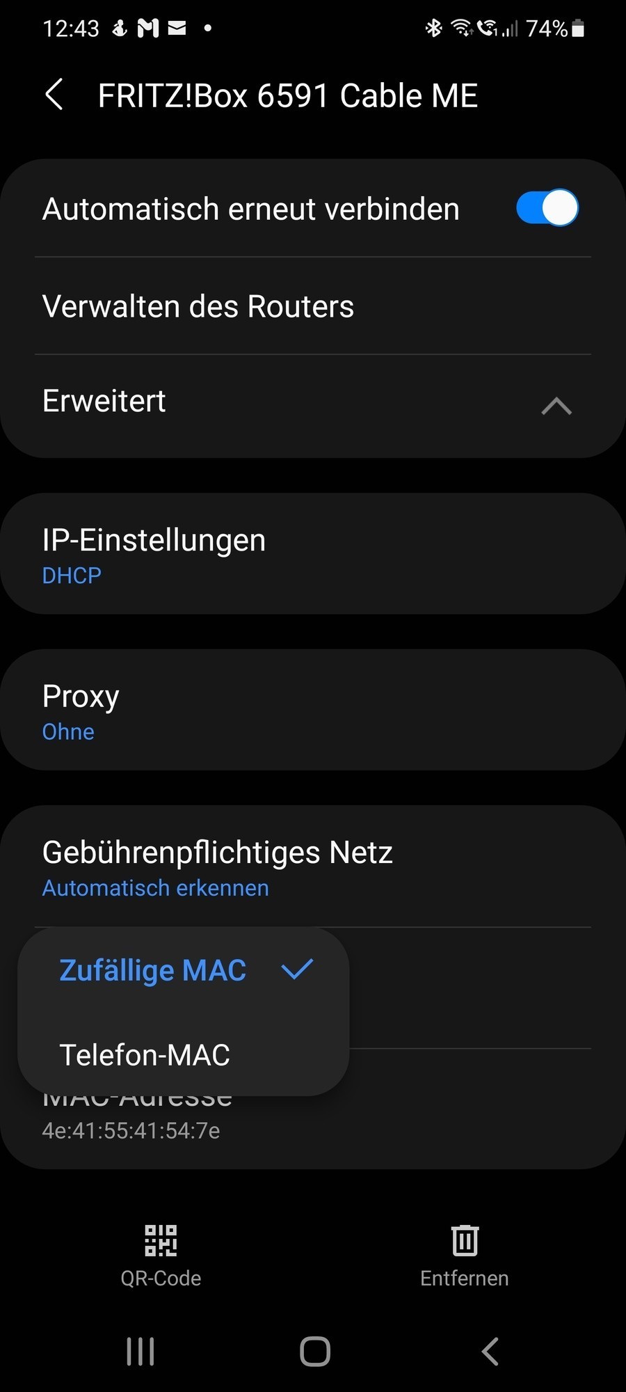

Hallo Leute,
nachdem ich Android 11 habe, ist die WLAN Verbindung nicht stabil, obwohl es stark ist. Habe zwei Handys, ein S10+ und ein anderes. Das andere hat immer sehr gute Verbindung, sehr stabil und ganz schnelles Internet. Hat jemand auch dieses? Lg

Versuch es mal damit
Stelle das WLAN in den Einstellungen mal auf Mac-Adresse des Telefons, einige Router kommen mit der variablen Mac-Adresse, die nach dem Update aktiviert ist, nicht klar.
Hallo Barney, genau so war es bei mir. Jetzt habe ich es auf Telefon-MAC geändert. Muss jetzt testen, vielendank!
Hi Torro, ja das hatte ich schon probiert und leider ohne Erfolg. Vielendank!
Das ist so eine bescheuerte Idee um zu verhindern das beim Einkaufen von Benutzern von Smartphones Bewegungsprofile erstellt werden. Bringt aber aktuell für den User eher Nachteile als Vorteile, so wie in Deinem Fall.
Ja ganz genau Barney, zum Glück gibt's immer Leute wie du, die helfen können.
