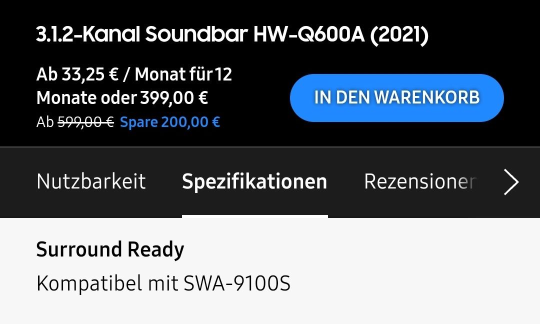

Ich hab die beiden Geräte zwar nicht in Gebrauch, kann dir deine Frage aber trotzdem beantworten - und zwar einfach anhand der Spezifikationen auf der Samsung-Seite:
3.1.2 Dolby Atmos Soundbar kaufen (HW-Q600A) | Samsung DE
Andere Modelle sind also nicht kompatibel - nur die SWA-9100S.
