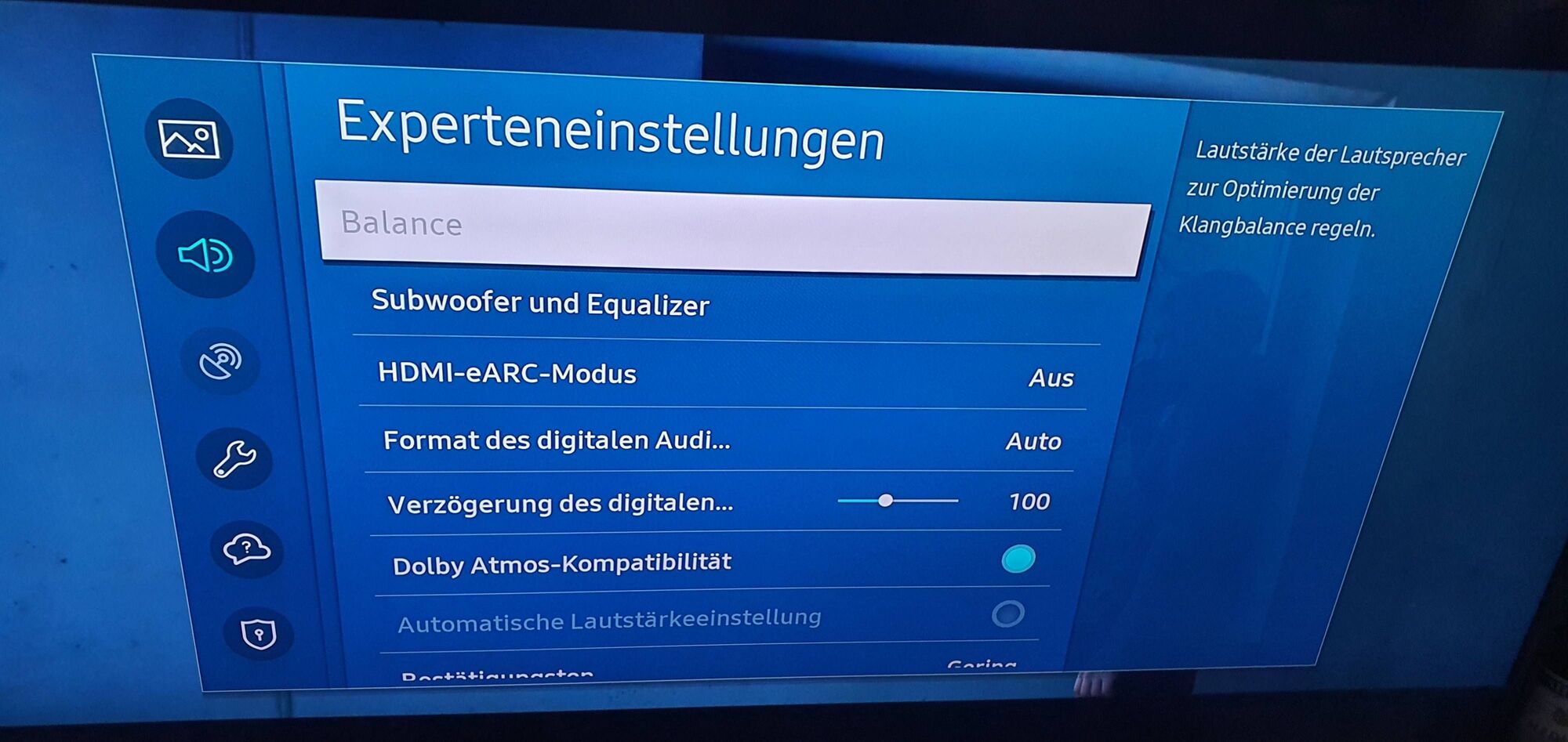

    Mhhhh habe eigentlich das gleiche angeschlossen.... Nur kommt bei mir in der Kombi der Ton nach dem Bild... Hast du in den Toneinstellungen unter dem expertenmodus ebenfalls dolby und dolby Atmos freigegeben? Iwie ist mir das echt Schleierhaft.... Habe den gq65q95t
    So hab ich es
    Ah du nutzt quasi nur die soundbar ohne TV Lautsprecher und hast diese nicht über earc angeschlossen. Seh ich das richtig?
    Genau..... Da des andere die selben Probleme hat wie du beschrieben. Deswegen will ich ja noch die Rear Speaker.. Evtl wird es da besser

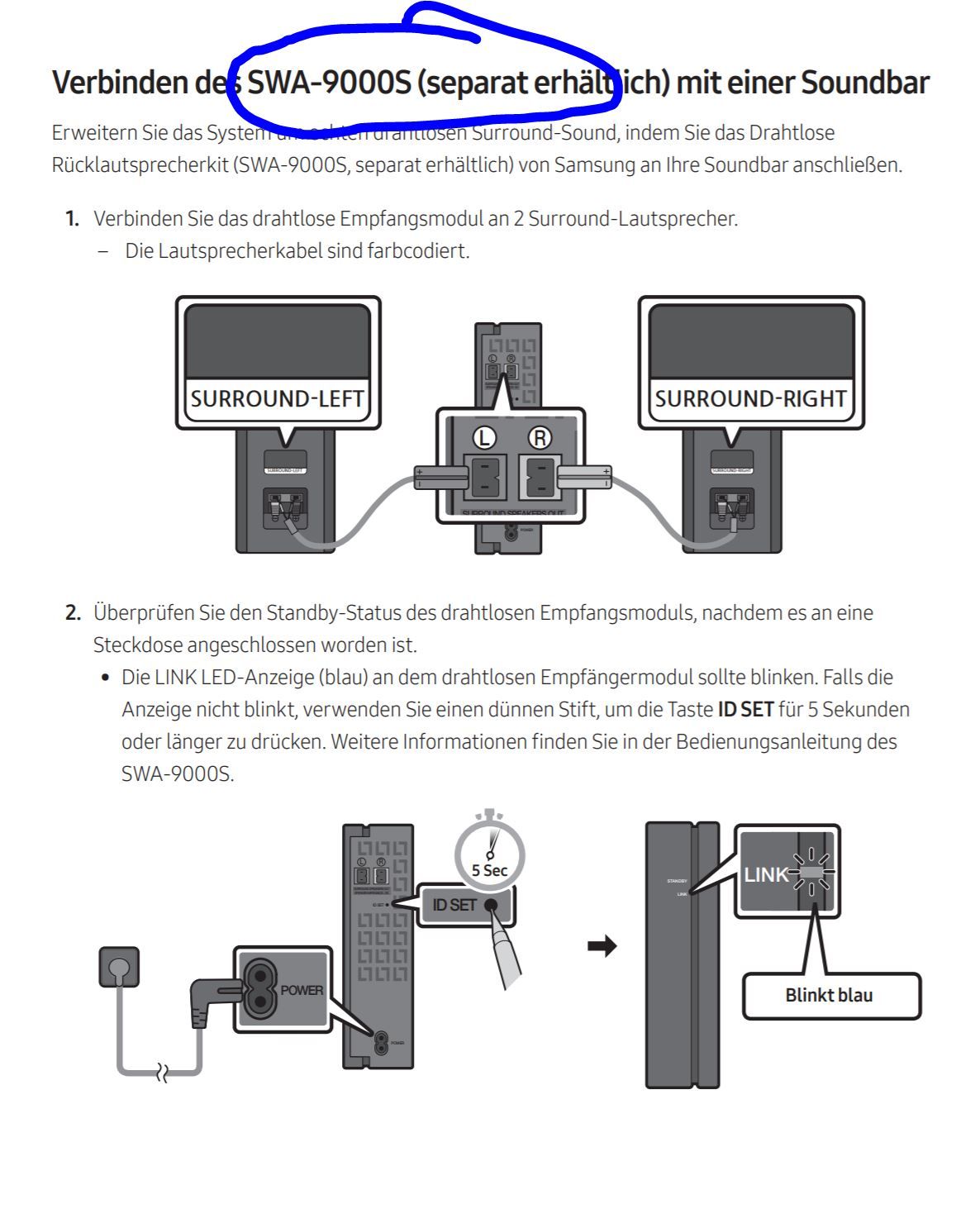

    Hallo.
    Ich bin mir zu 99,9 % sicher das die Angaben auf der Herstellerseite stimmen.
    Ich hab die 800er und die ist Baugleich außer das Alexa integriert ist und habe die 9000er angeschlossen.
    Im Benutzerhandbuch steht ebenfalls die 9000er Beschrieben.
    LG

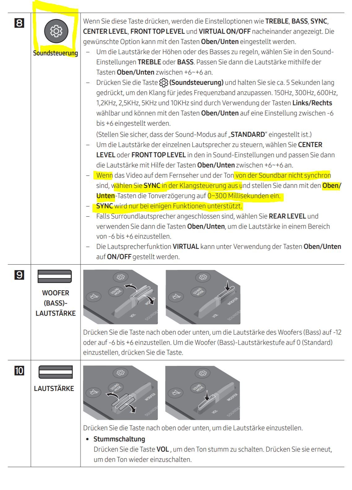

    L: @Balu1988
    Hallo.
    Hast du die Tonverzögerung schon mal ausprobiert?
    LG
    Die Aussetzer hatte ich auch , durch ein anderes Kabel wurde bei mir das Problem gelöst.
    LG
    L: @Helo1511
    JA mit Verzögerung habe ich das auch schon versucht. Bringt leider auch nichts... Dachte halt immer wenn ich mir 2 passende Produkte vom gleichen hersteller hole hab ich solche probleme nicht. Leider wurde ich da getäuscht... Würde die soundbar gerne mal bei jemand anderem hören, damit ich weiß wie sie sich "normal" anhört...

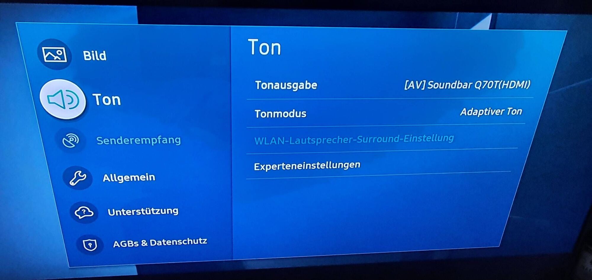

    Habe den sky q receiver nun mal direkt an der soundbar. Da ist in dolby digital plus Ton und Bild synchron. Allerdings wird der Ton dann iwie leiser....
    \@Balu1988
    Samsung hat sich nicht gemeldet bis jetzt.
    Ich hab den sky q auch mit soundbar zusammen angeschlossen aber der Ton ist normal. Tonmodus ist adaptive
