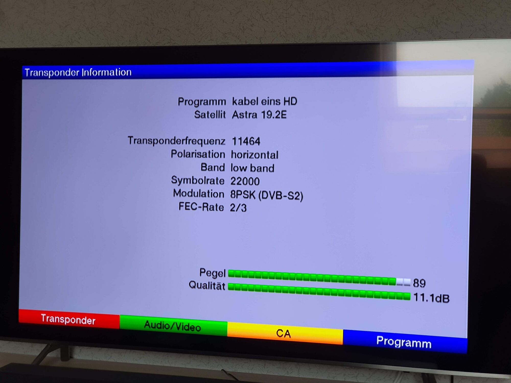

Ich hatte vorher eine Technisat Receiver angeschlossen, Signalstärke und Qualität war bei beiden ca. 100%, komischerweise zeigt der TV, Stärke 85% und Qualität 60% ohne Dämpfungsglied.

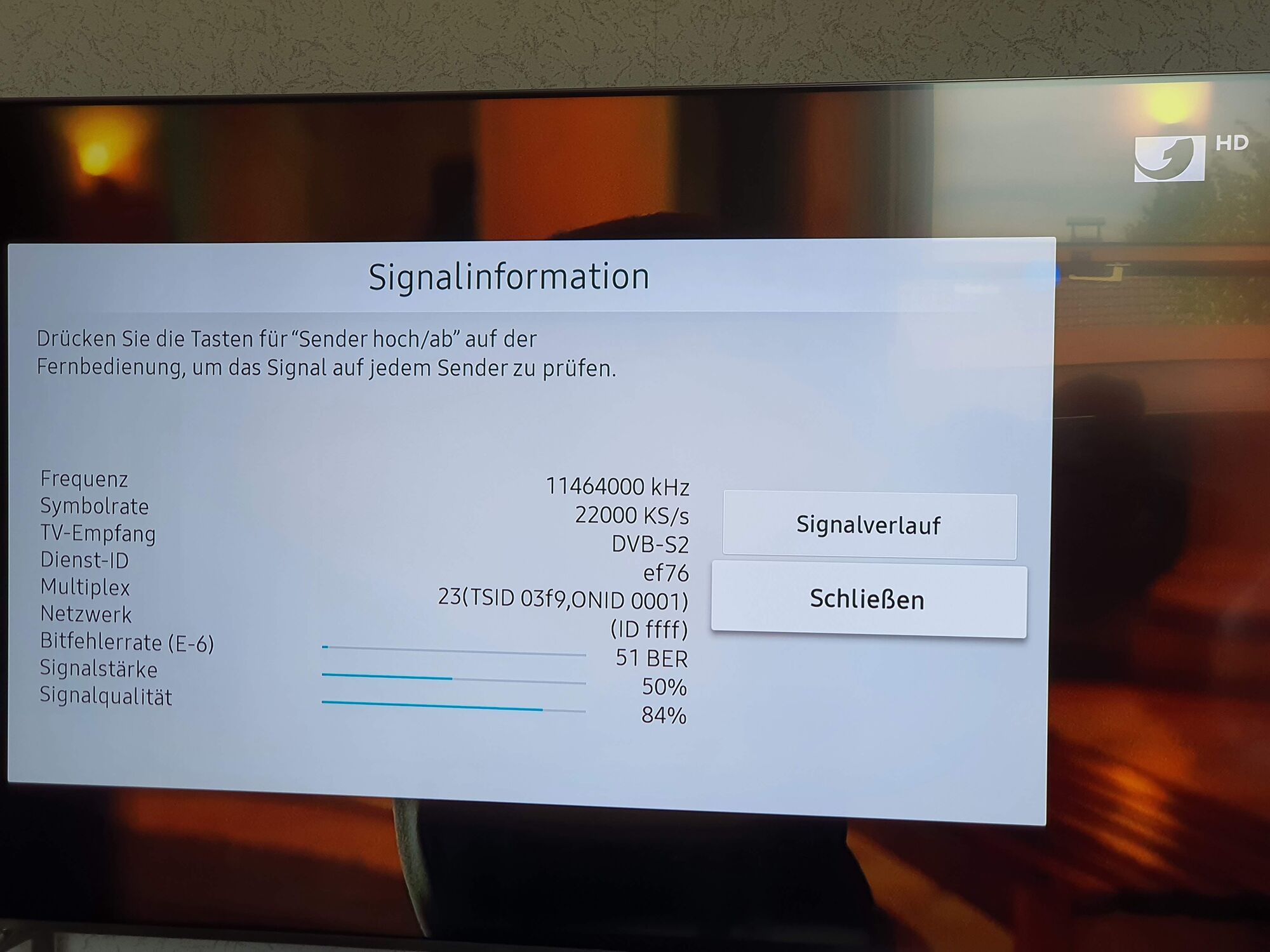

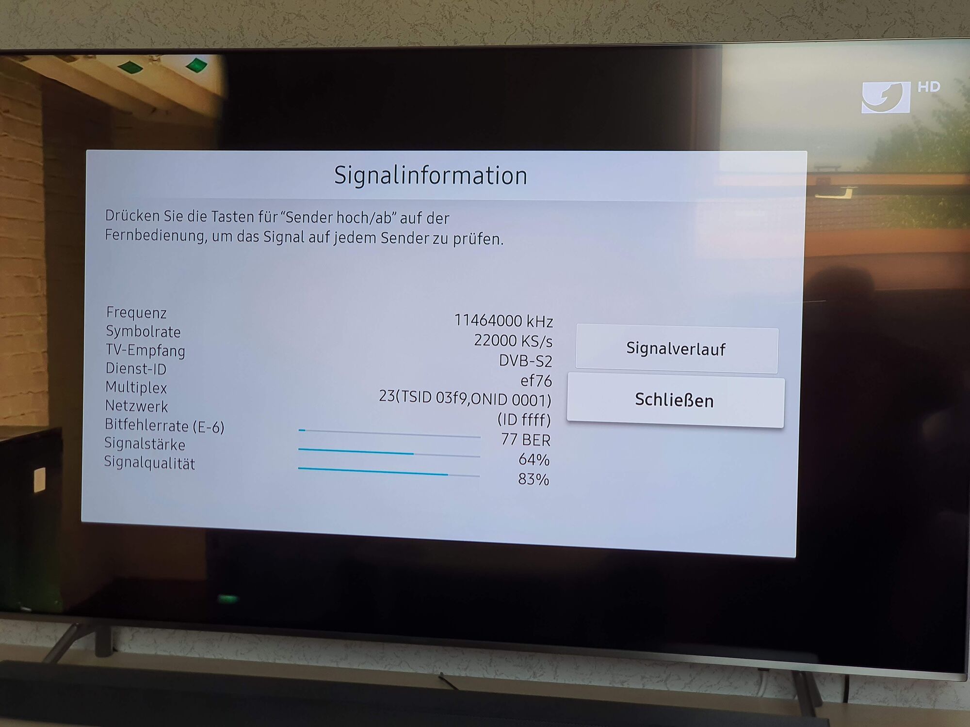

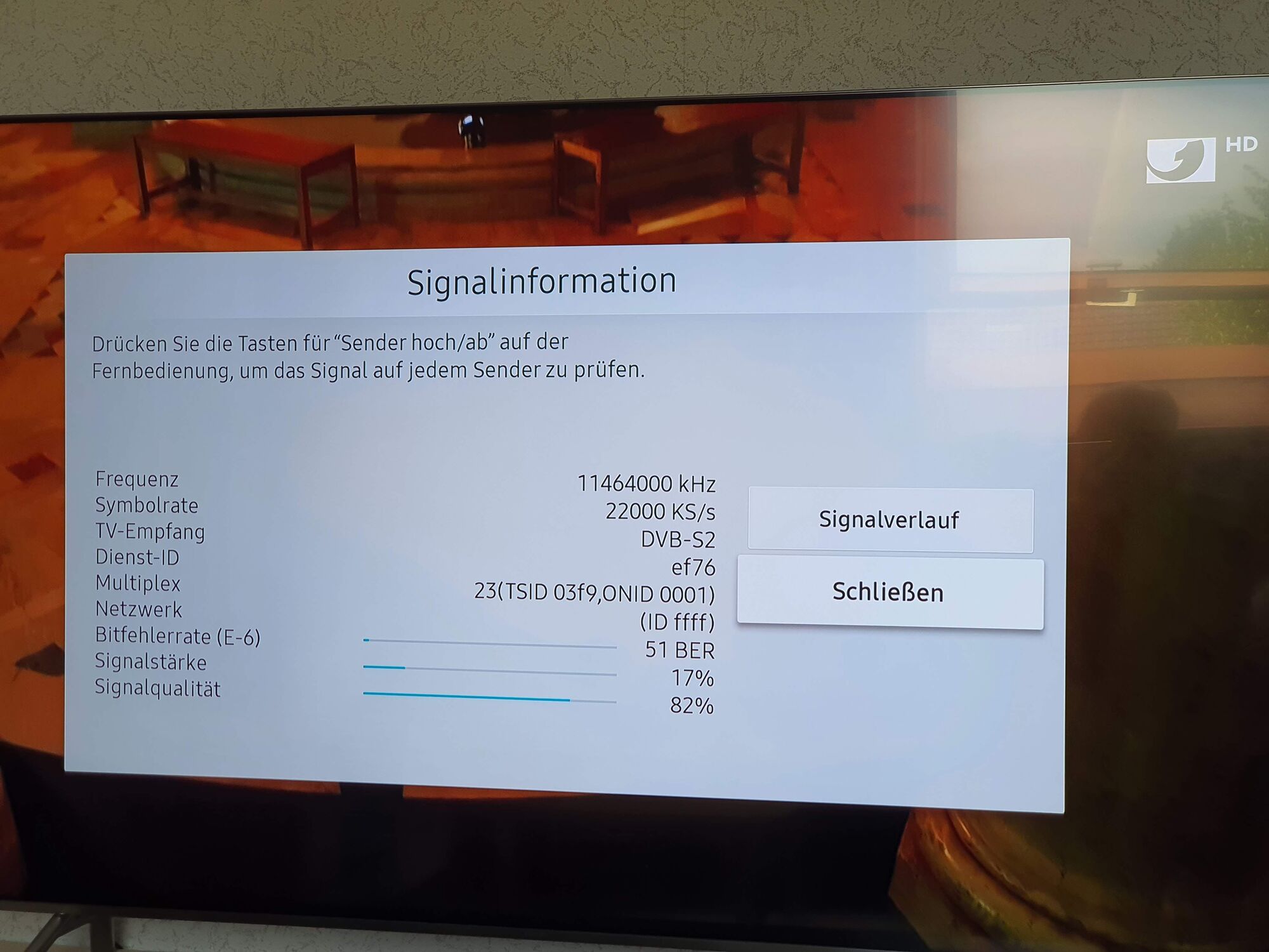

Ich habe mal die Werte als Anhang beigefügt (ungedämpft, voll gedämpft und aktuell auf 50% eingestellt) , wie gesagt ich glaube nicht das es am SAT Signal liegt, da das Problem bei reinem "Fernsehen" nicht auftritt, erst wenn ich von Netflix wieder zurück af SAT wechsle, dabei spielt es auch keine Rolle ob ich direkt auf SAT schalte oder Netflix über "Beenden" schließe.

Ich habe mal meine alten Technisat angeschlossen (ungedämpft), wie Werte sind am oberen Ende der Skala, ein klares Zeichen das der TV das Signal von sich aus schon abschwächt, auf einen erträglichen Wert.
Ich hoffe mal das hier jemand von Samsung mitliest, und sich des Problems annimmt.
L: @boxster36 - da wird nix abgeschwächt, da 100% (von was eigentlich?) bei Technisat nicht gleich 100% bei Samsung sind. Die Anzeigen sind somit eigentlich völlig nutzlos. Interessant ist nur, dass vor Jahren die internen Tuner realtiv empfindlich waren, bei neuern Geräten von den Usern hier aber eher bemängelt wurde, dass die angezeigten Werte für den Signalpegel realtiv niedrig seien. Und dann schießt L: @sascha27283 da mal locker einen Wert von 100% aus der Hüfte was wiederum bedeuten könnte, dass der Signalpegel bei ihm (nach den Arbeiten an der Kabelanlage) viel zu hoch liegt und zu ersten Bildstörungen (weißen Strichen) führt.
