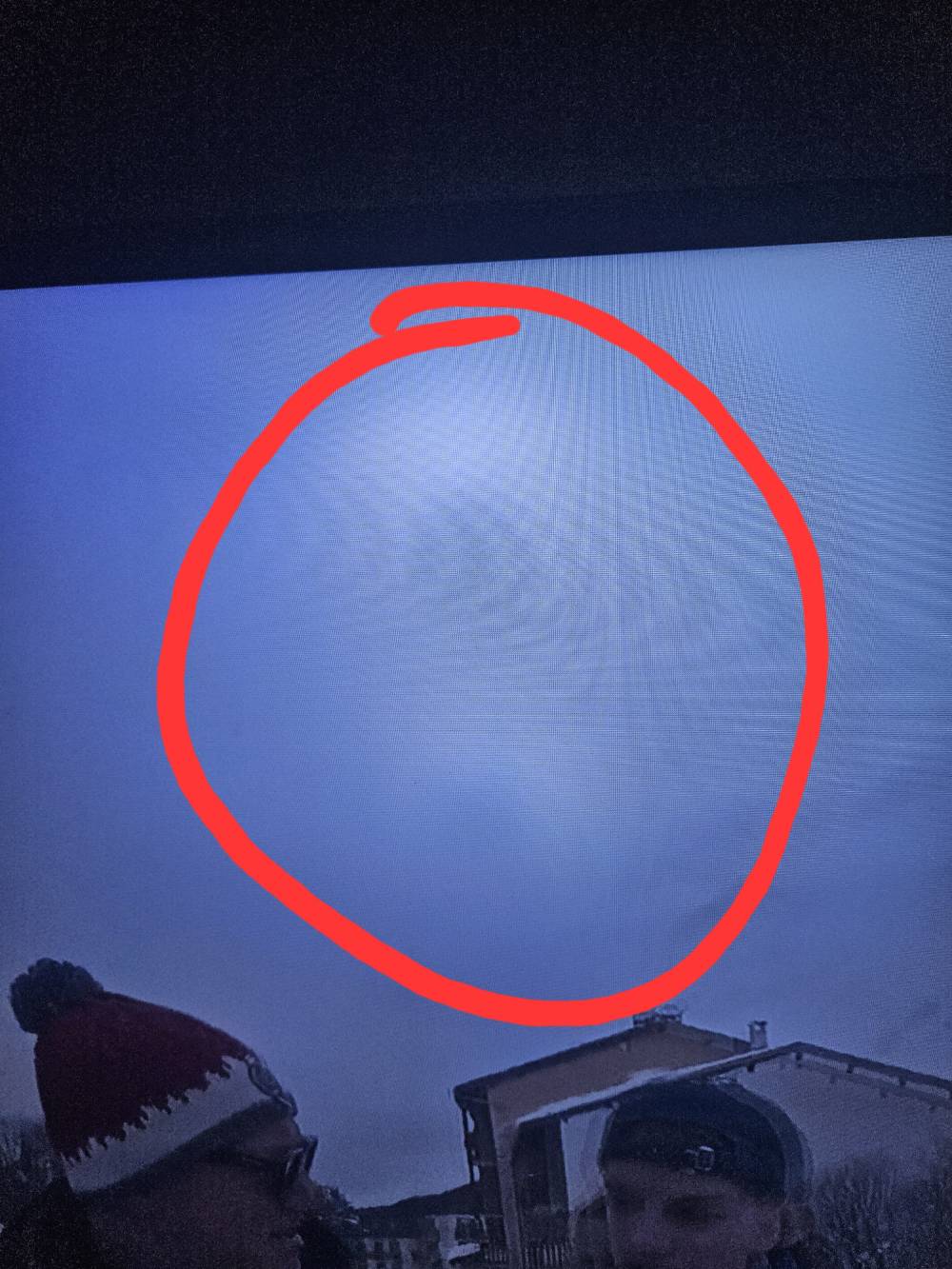

Ich hab so weiße Flecke oder Ringe auf meinem Samsung Smart TV, sieht man vorallem wenn das Bild auf dem TV weiss ist, kann man sowas irgendwie fixxen und vorallem wodurch kommt das?
  • HbbTV - was ist das?
L: @Deeeennis Welches Samsung TV Modell hast du denn überhaupt? Wie alt ist das Gerät? Kannst du mal ein paar Fotos von dem Problem hier hochladen/einstellen?
UE48JU6450
L: @Deeeennis  Das sieht aus meiner Sicht so aus, als wenn die Hintergrundbeleuchtung des Displays durchschimmert bzw. sich Folien der Displaybeschichtung im inneren des Displays stellenweise ablösen.
Da der TV ca. 9 Jahre alt ist, wird sich eine Reparatur (Displaywechsel) nicht mehr lohnen bzw. vermutl. gibts auch keine Ersatzteile mehr für das Modell.
Es wird wohl meiner Meinung nach kurz/langfristig auf einen TV Neukauf hinauslaufen, denn wirklich ändern lässt sich an dem Problem nichts mehr.
