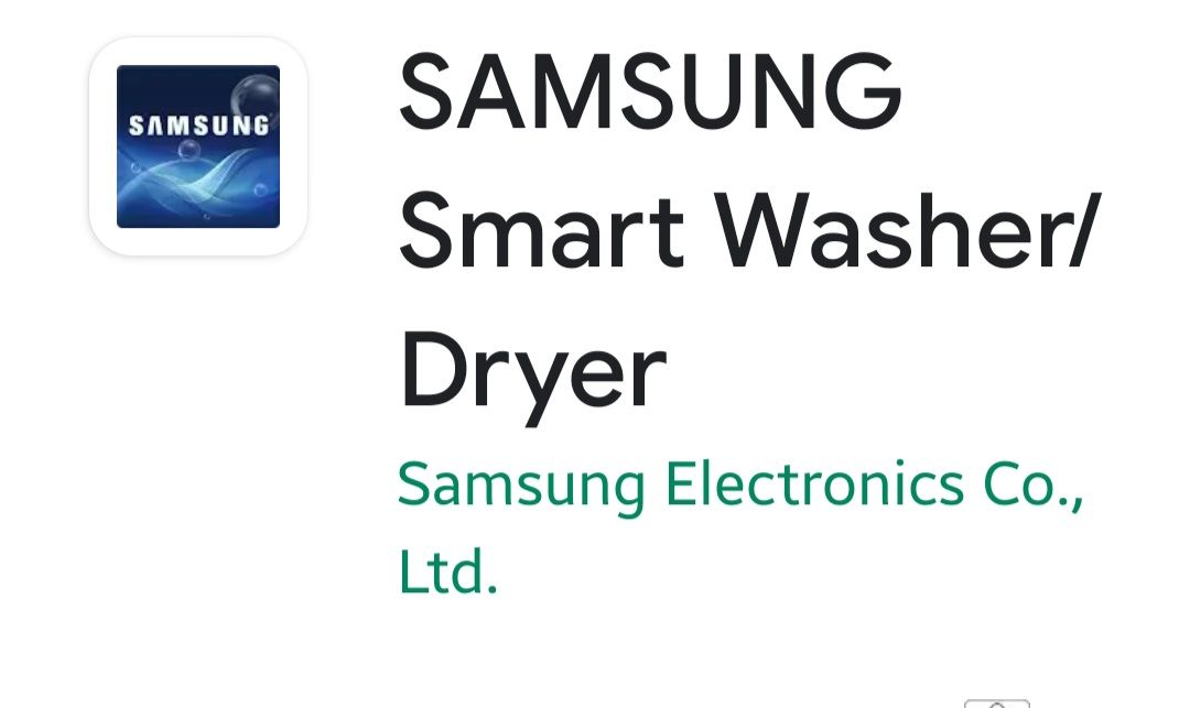

Jetzt benötigt man eine extra App, Play Store. Diese würde dann die Fehler auslesen.
Bei uns wäre oben auf dem Deckel ein QR Code für diese App.

Da ich ein iPhone 11 habe, nützt mir die App nichts.

Doch, die findest Du auch für Dein Telefon. Kind 1 hat es ebenfalls runtergeladen und auch so eine Marke wie Dein Handy.
Schau bei Deinem Store Laden nach, es muss sie dort ebenfalls geben.
L: @SiNe
Das würde die App auslesen , so kann ich dazu leider nichts sagen, schau auf meine letzte Antwort. Da lade sie Dir runter und lasse es von der App auslesen.

Habe die App installiert.
Da ich keine Fehler Striche mehr angezeigt bekomme, wird wohl nur der Kundendienst
helfen. Und das ist eine Kostenfrage.

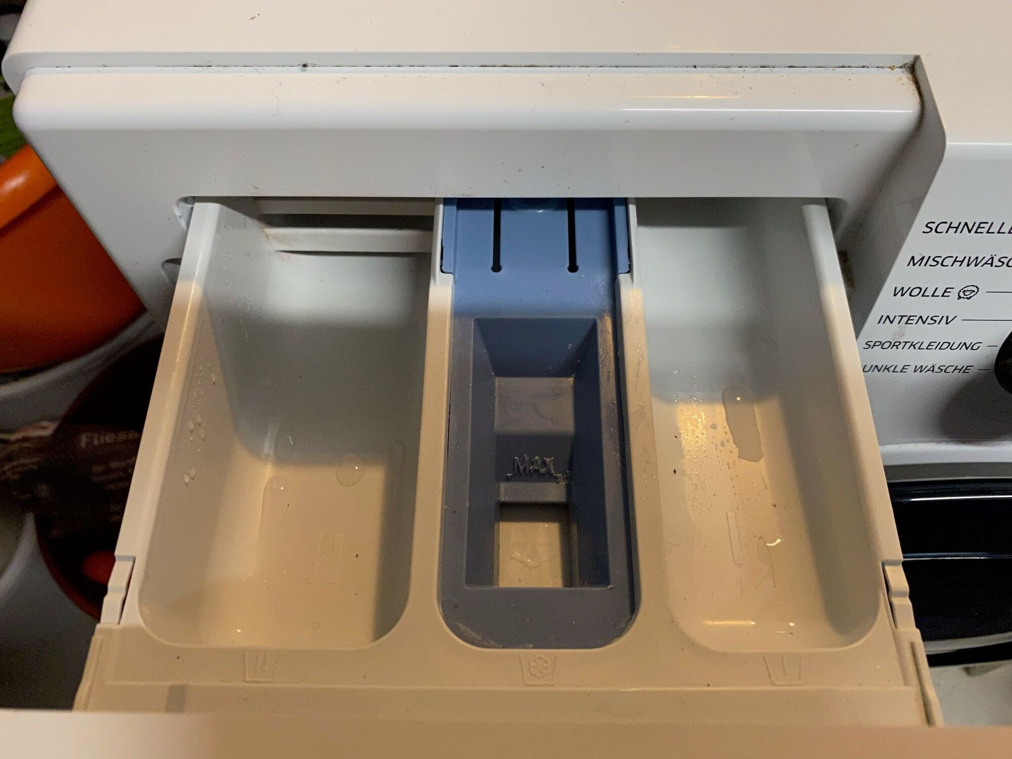

Das rechte Fach für die Vorwäsche
Das in der Mitte für Weichspüler
Und links für die Hauptwäsche
Das kann man nicht verwechseln
Sigi
Schublade
L: @SiNe
Perfekt.
Ja genau. Wir haben linke Seite noch so eine kleine Klappe, damit es nicht gleich durch läuft.
Liegt es eventuell an dieser kleinen Klappe?
