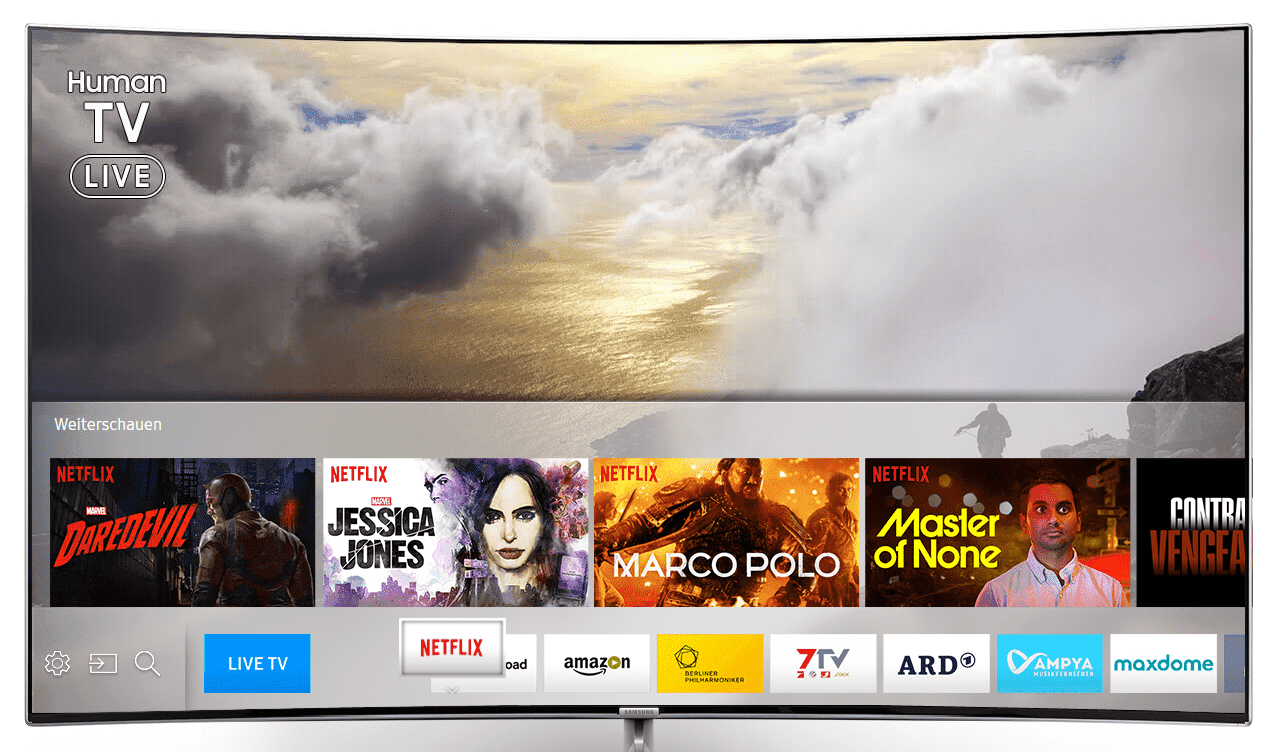

    Tada - ich präsentiere den Smart Hub:
    Dort findest du alle wichtigen Funktionen wie TV-Sender, Apps, Spiele, extern angeschlossene Geräte sowie TV-Einstellungen, die du dort zentral steuern kannst. Dank ihm gelingt der Wechsel zwischen zwei Funktionen in nur wenigen Klicks. Er ist sozusagen das Herz deines Smart TVs.
    Du kannst ihn aber auch individuell nach deinem persönlichen Geschmack gestalten, indem du die beliebtesten und meistgenutzten Inhalte flexibel anordnest.
