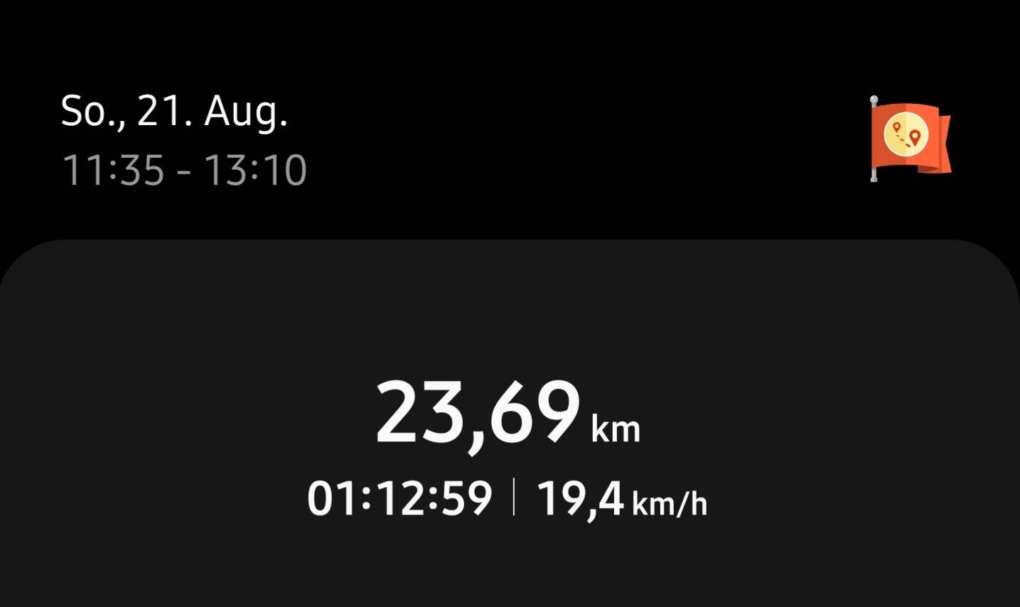

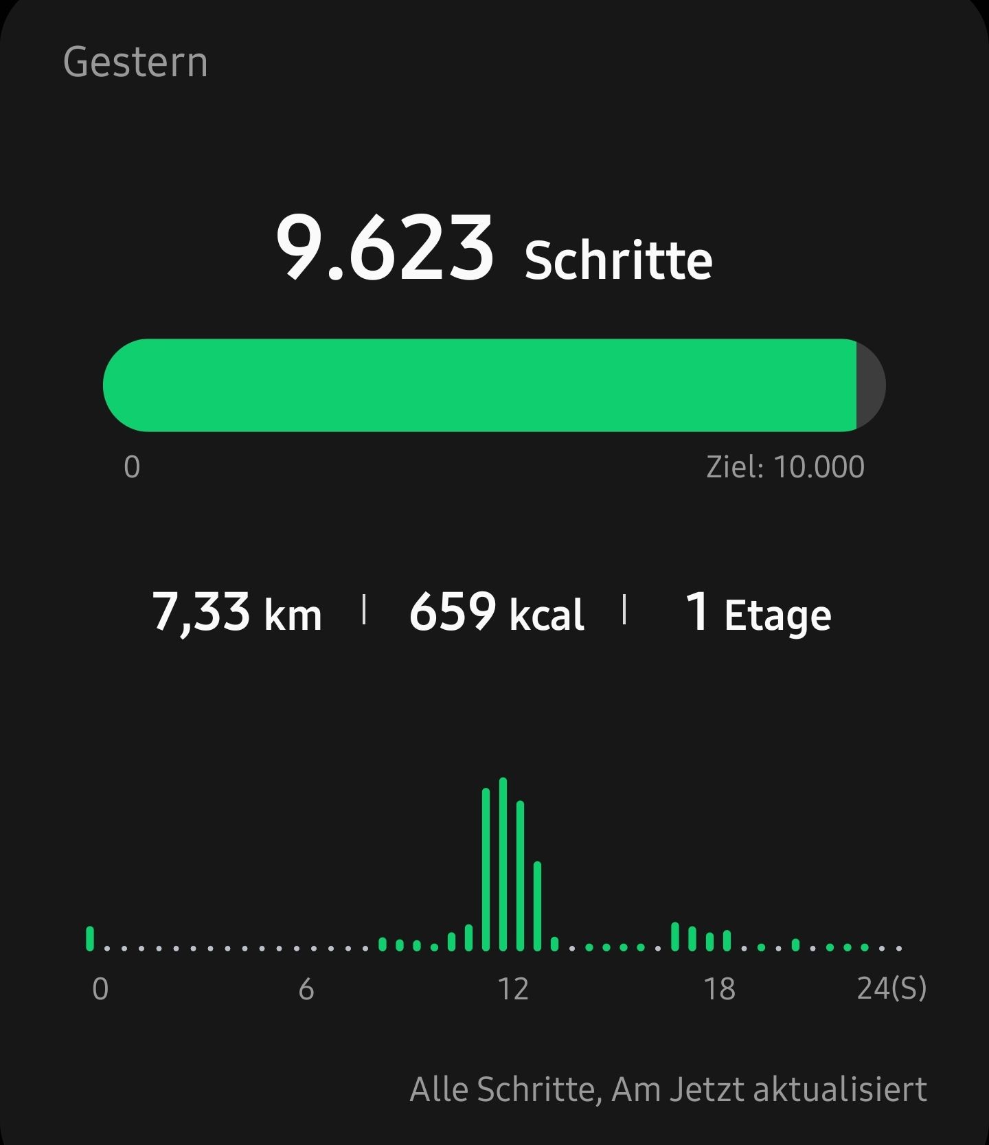

mir ist gestern aufgefallen bei der Watch 5 Pro (ich hab das dunkel im Hinterkopf, dass die Watch 4 Classic das auch gemacht hat), dass während einer Radtour jede Menge Schritte aufgezeichnet werden.
Hier mal 2 Screenshots, die die Überscheidung darstellen - ist natürlich völliger Quatsch beim Radfahren Schritte zu zählen.
Allein wenn man die Aktivität Radfahren startet, müsste selbst ohne hoch entwickelte KI die Uhr wissen, dass ich jetzt nicht laufe.
Ich hab den Fehler natürlich über die Members-App gemeldet, hat jemand das gleiche Phänomen?

Hattest du dein Handy in der Hosetasche dabei? Muss man das nicht in der Health App umstellen der er die Daten vom Handy und Uhr verwendet? Glaub da ist Standardmäßig nur "Mobiltelefon" eingestellt :think:
No mein S22U ist immer in der Halterung am Fahrradlenker. Als zusätzliche Info, ich starte meine Workouts ausschließlich in der Samsung Health-App auf dem Smartphone, nicht auf der Uhr.
Allerdings, zumindest setzt das mein technisches Verständnis voraus, dürfte das auf die Messung mit der Uhr in keinsterweise Einfluss haben, dass richtig getrackt wird.

L: @Gordon77 das Smartphone zählt Schritte, auch wenn es nur am Fahrrad hängt. Du musst das Schrittzählen in der SamsungHealth App auf dem Smartphone, für das Smartphone abstellen, dann werden auch keine Schritte beim Workout Fahrradfahren gezählt. War und ist auch so bei der Watch4
