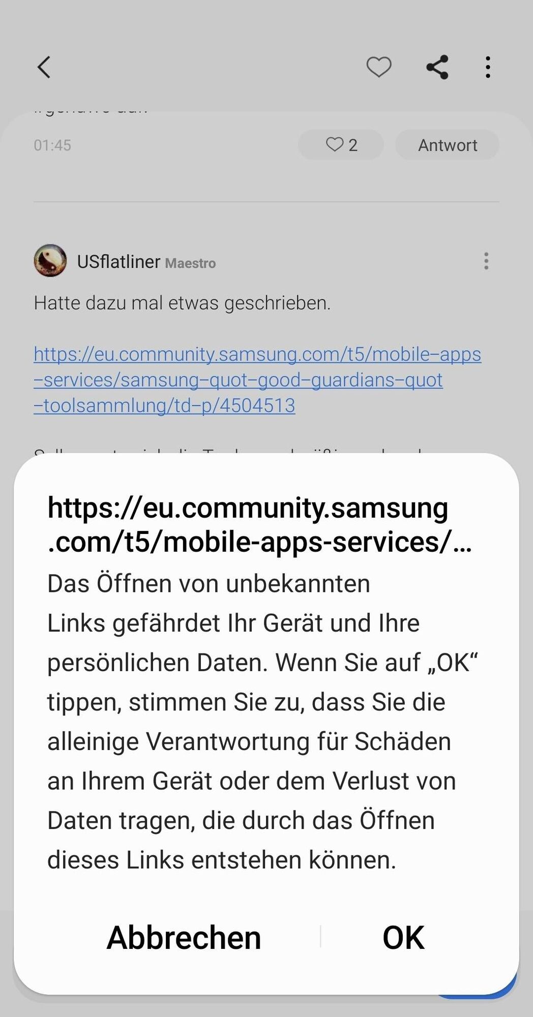

Wie wir ja alle wissen erscheint beim Anklicken eines links in einem Beitrag/Kommentar eine Warnmeldung.
In letzter Zeit ist mir häufiger aufgefallen, daß bei links, die man mit der Members App öffnen kann, immer die Warnmeldung kommt. Bei "externen" links, also solchen links, die mit dem Samsung Internet Browser geöffnet werden müssen, unterbleibt die Warnmeldung des öfteren und der link wird im Samsung Internet Browser geöffnet. Ist euch das auch schon aufgefallen ?

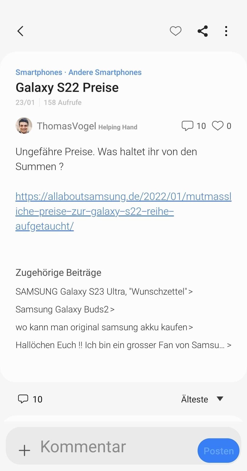

Hell-o L: @judgeandy,

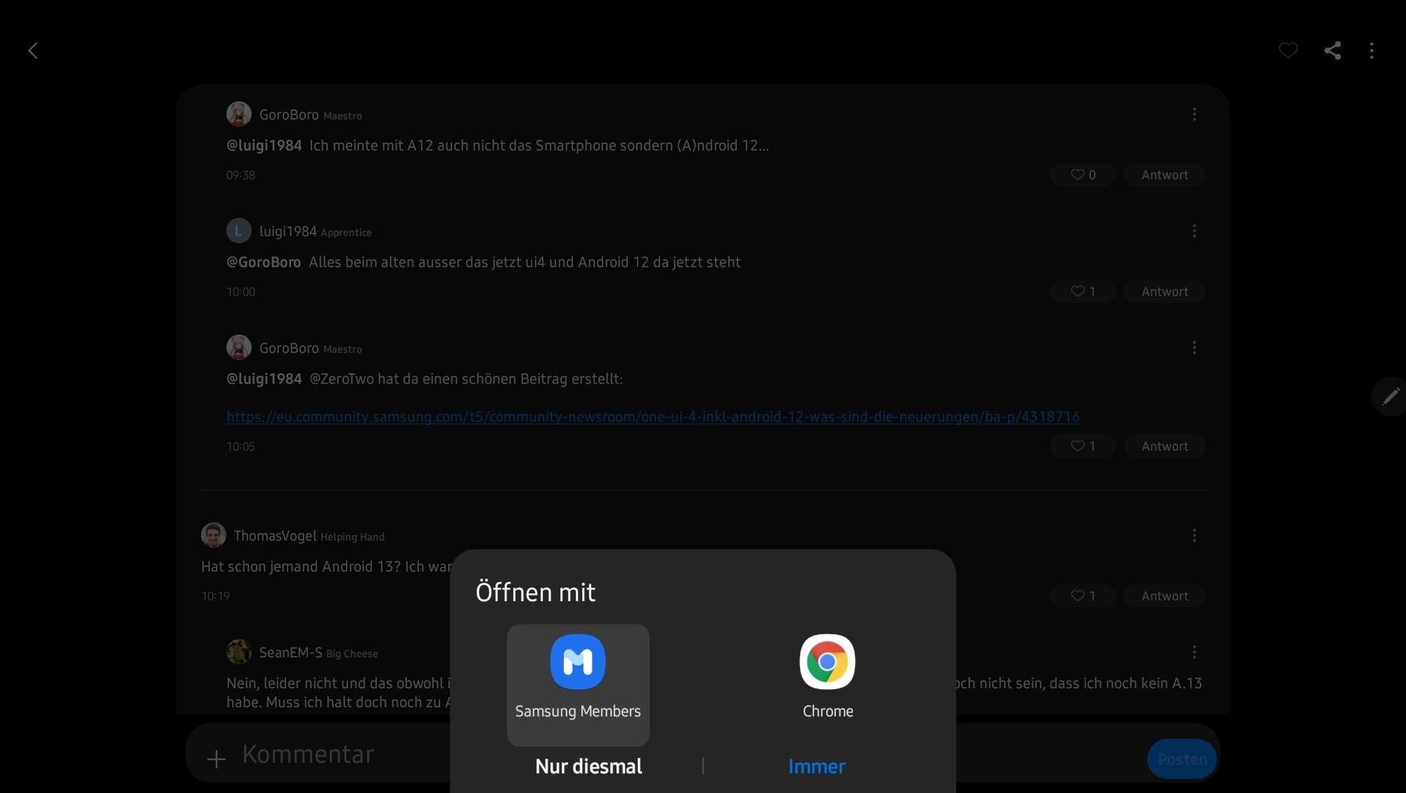

externe Links öffne ich nicht, auch wenn hier keine Gefahr bestehen sollte. Bei den internen halte ich den Link gedrückt, bis das Fenster aufgeht (Screenshot) und ich Members auswählen kann. Manchmal kann ich den Link nur kopieren und im Browser öffnen, ich verwende ausschließlich Chrome. Das hilft Dir zwar bei der Frage nicht, aber ich wollte diese Methode mal mit einwerfen. ;)

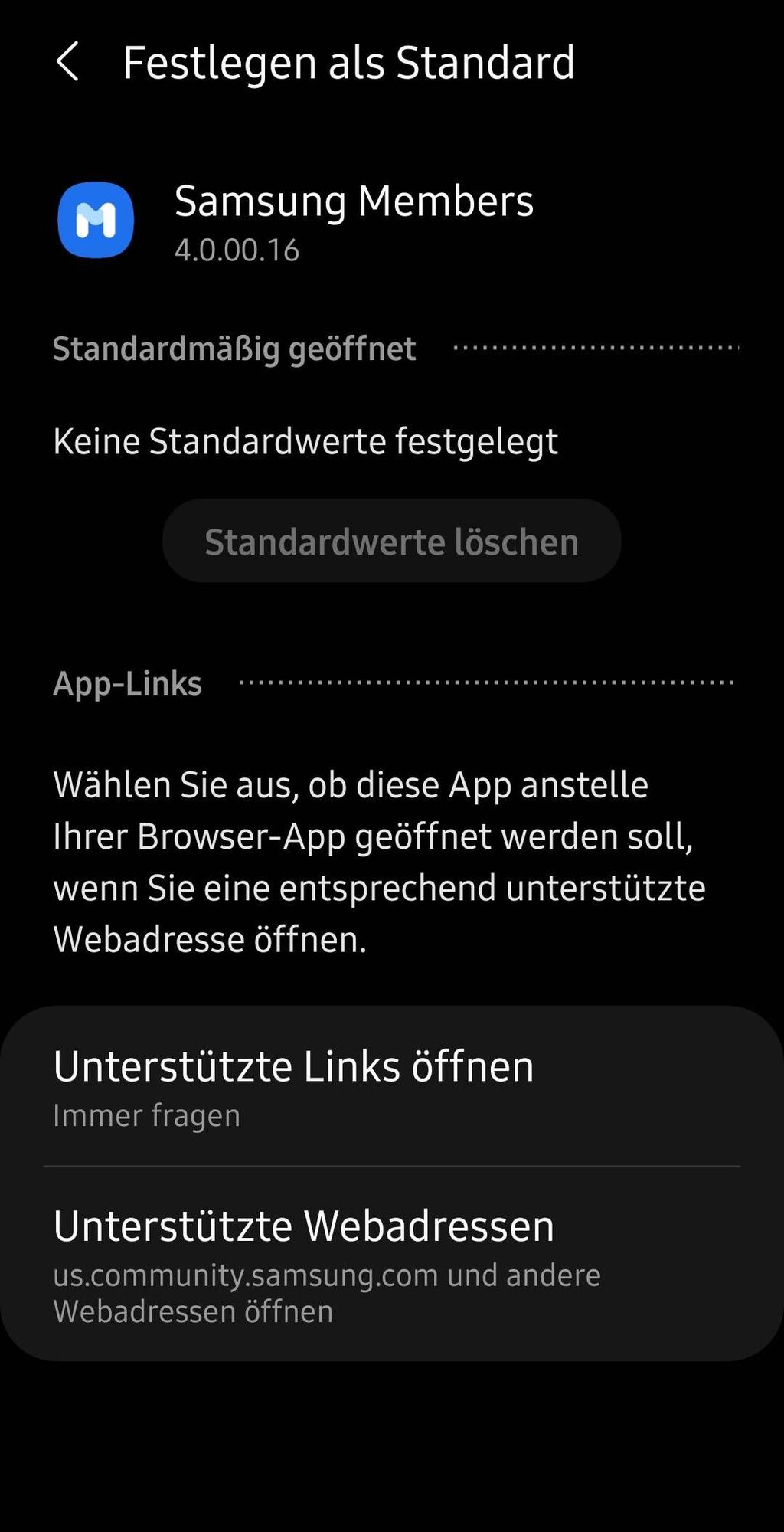

Kann mal jemand, App Info, Members, mir seine Einstellungen zeigen?
Auch mal von
Festlegen als Standard?

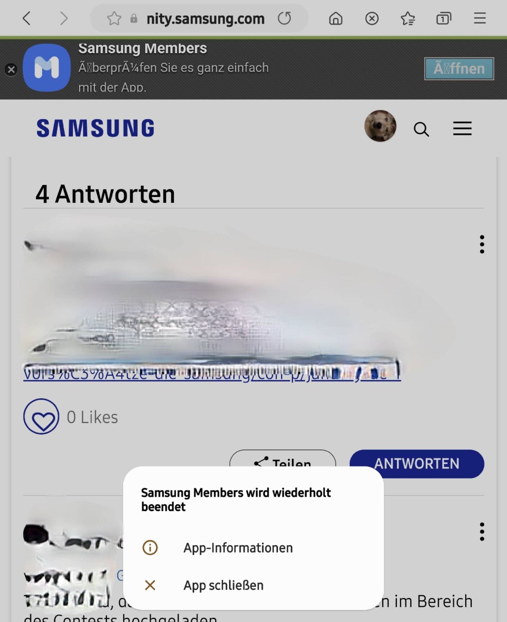

Bei jedem Link knickt es ein.
Also schließt die Members App.

Der Samsung Internet Browser ist bei meinen Geräten nicht installiert. Ich hatte beim ersten Aufruf eines Links aus der Members App raus die Abfrage, ob in der Members App oder Browser öffnen. Ich habe den Browser gewählt, so dass auch bei Links zu Beiträgen aus der Members App diese in der Browser Version angezeigt werden.

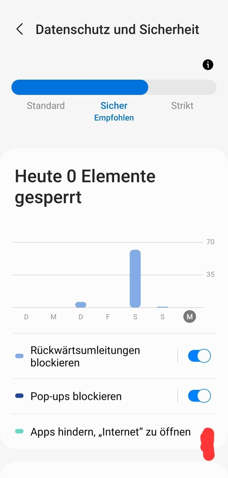

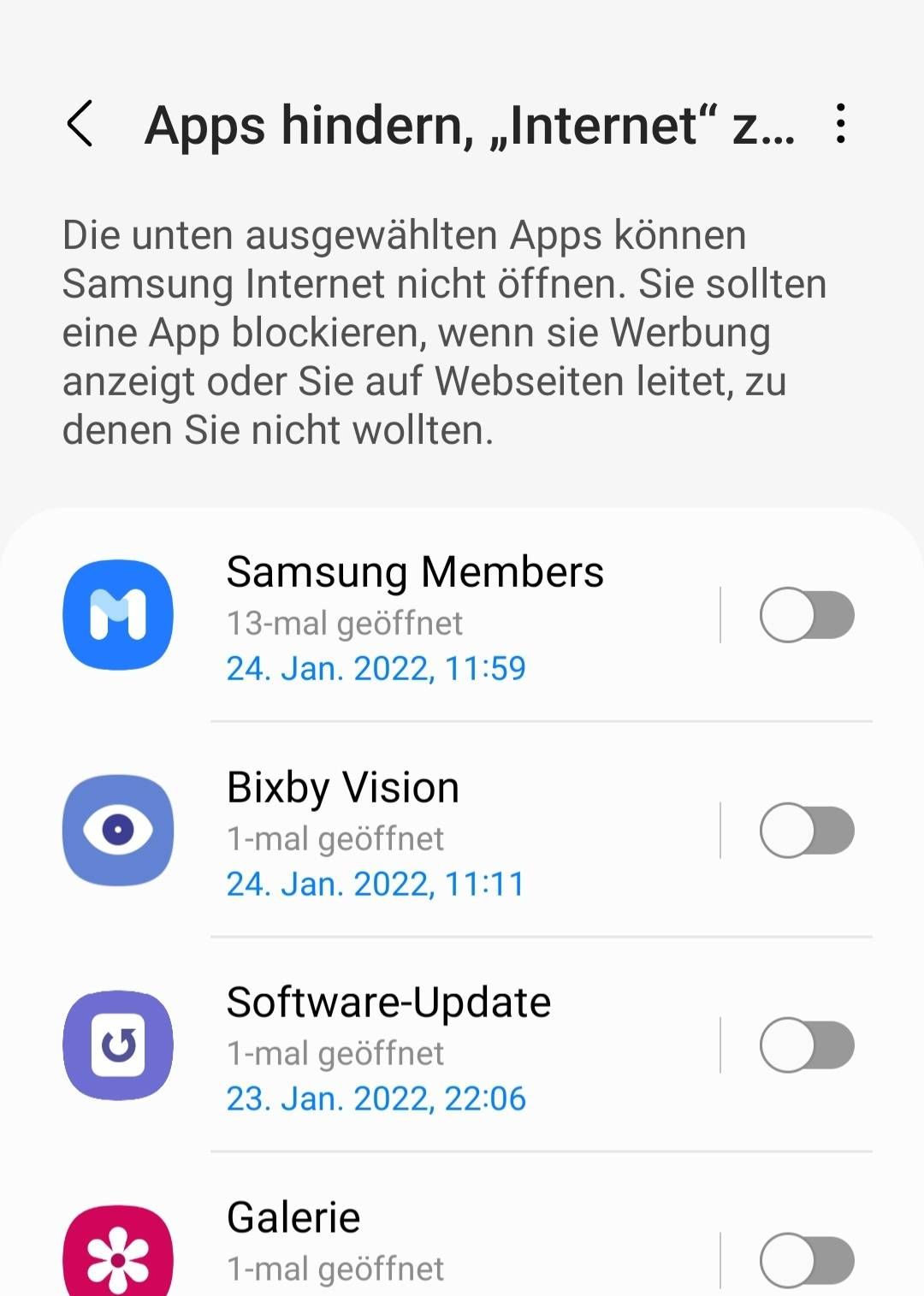

Könnte an den Einstellungen des Samsung Browser liegen.
Einstellungen > Datenschutz und Sicherheit > Apps hindern Internet zu öffnen > da mal drauf tippen und dann öffnet sich eine App Auswahl....

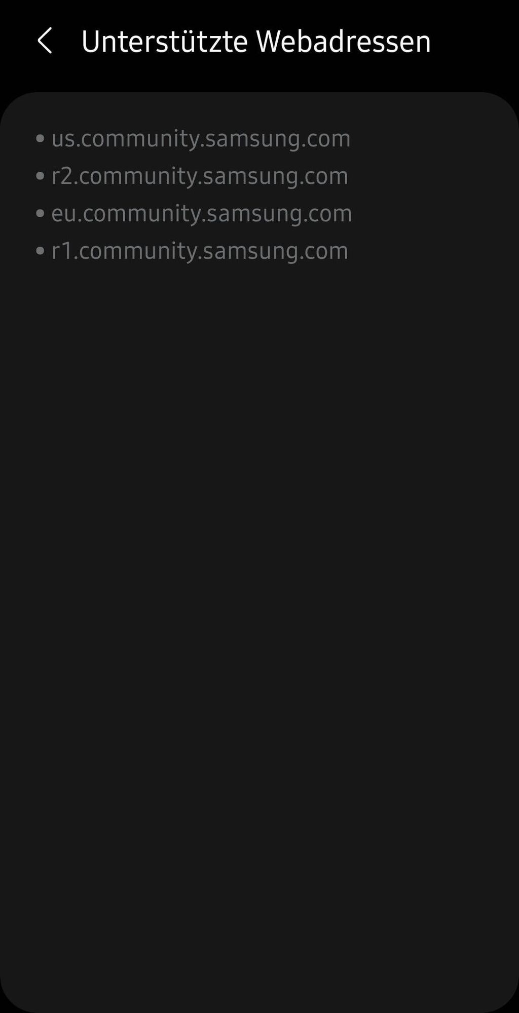

Moin *1f353.png*,
die Screenshots vom Standard und noch die unterstützen Webadressen (dort kann ich nichts ändern), die Du gewünscht hast. Allerdings Android 11, ob es daran liegt, kann ich nicht sagen. ‍*2642.png*

Ja das ist leider anders geworden und war mit Android 11 tausendmal besser. Da hat es besser geklappt.
Jetzt mit Deinem Tipp geht es zumindest schon mal besser.
Habe jetzt bei mir nix erlaubt.
So bald ich dort etwas gestatte, spielt alles wieder verrückt.
Dankeschön für Deine Hilfe *1f353.png**1f353.png**1f353.png*❤
