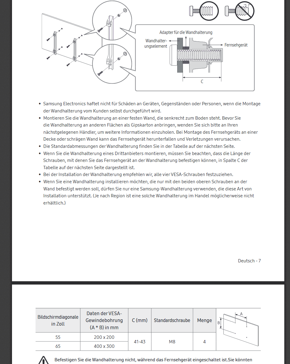

Hallo liebe Comunnity,ich benötige eure Hilfe und zwar will ich meinen Fernsehr (Q82R) 65 Zoll an die Wand bringen ,die richtige Wandhalterung habe ich aber welche schrauben benötige ich für den Ferneher, habe was gelesen von 3,5cm lange ?bitte um hilfe.
danke im voraus
    L: @blnfire - ist aber doch bei beiden Görßen gleich: M8 mit einer Länger C von 41-43 mm zzgl. der Länge der Schraube, die für den jeweiligen Wandhalter gebraucht wird.
    L: @blnfire - das ist abhängig von der Panelgröße.
    hatte ich vergessen
    es handelt ich um einen 65 zoll Fernseher
