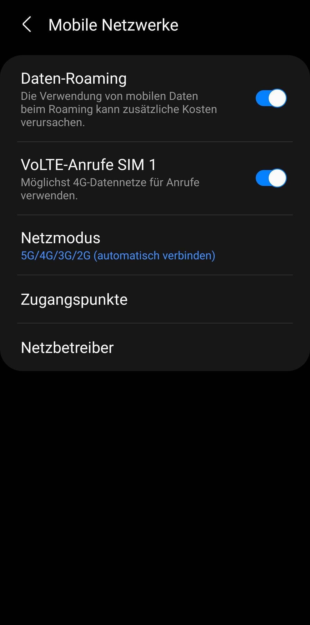

Hallo.. warum kann ich keine volte Anrufe aktivieren? Ist bei mir ausgeblendet!
Laut o2 soll ich das nutzen um gleichzeitig Internet und Telefonieren zu können.
Ja o2 sollte es unterstützen sowohl bei Vertrag als auch Prepaid. Setze doch einmal die Netzwerkeinstellungen zurück. WLAN muss allerdings neu eingerichtet und Bluetooth Geräte neu gekoppelt werden.
Ich habe auch O2, bei mir ist WLAN Anrufe im Quickmenü aktiv. Setze doch mal die Netzwerkeinstellungen zurück, danach musst Du allerdings WLAN und Bluetooth neu verbinden.
Gib mal in den Einstellungen im Suchfeld zurücksetzen ein. Dann taucht das auf, Du könntest aber auch erst einmal schauen ob die Zugangspunkte zurücksetzen reicht.
Habe gefunden... aber volte is immer noch ausgeblendet. Aber trotzdem Danke Euch!
Zugangspunkte könnte allerdings SMS betreffen, da musst Du Dir die Konfig SMS neu zusenden lassen.
Hab jetzt zum xmal die o2 Technik angerufen. Das liegt an dem 5g netz das sie mir aufgezwungen haben! Ich hab nur ein 4g und mit 4g Netz war alles in Ordnung.
Das hat mit 5 G 0,0 zu tun ob WLAN Call funktioniert oder nicht. Ist das Smartphone von O2?
Ist das Smartphone registriert im IMS?Ist der richtige APN hinterlegt
Ich habe kein WLAN. Das Handy ist von o2 mit Vertrag. Von dem anderen habe ich keine Ahnung sorry
Mit 5G ist im Moment telefonieren technisch noch nicht möglich.Nirgends.VolTe heisst "voice over long term-Evolution" (4G). WLan-Call ist telefonieren über dein Heimnetzwerk.(Router) Also stell bitte Dein 4G wieder wie vorher ein und schon klappt es.
Ich war auch auf dem falschen Dampfer, in der Frage geht es ja eigentlich um VoLTE. Das dient ja eigentlich nur zur Verbesserung der Sprachqualität. Von daher ist die Aussage von O2 eigentlich schon nicht wirklich nachvollziehbar.
Hab ich gar nicht drauf geachtet, ist ja sogar explizit im Text am Schalter erwähnt.
Ich kann nur 4g einstellen! Hab nur ein fe 4g. Ich hab auch nichts verstellt. Das liegt an o2. Morgen geht ne Kündigung raus.
Ist im Vertrag Volte aktiv?
Volte funktioniert sowieso nur im 4G, wenn du im 5g sein solltest.
