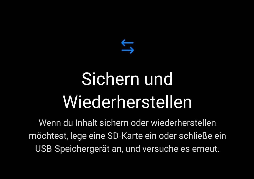

Eben dachte ich es wäre doch fein ein volles Backup offline auf meinem Samsung Tab zu haben. So mit Kabel. Ich lese immer nur Samsung Cloud und Google Cloud. Macht Smart Switch das? Von S22 zu TabS7Fe.
Bitte erleuchtet mich.
Wenn du via SmartSwitch ein Backup machst, kannst du auf dem PC die Sicherung durchführen, einer externen Festplatte oder auf einen passenden USB-Stick. Da wird nichts auf eine Cloud geladen.
Ach schön. Dann brauch ich keine weitere App dafür. Ich probiere das mal aus. Danke.
gehe mal in die Einstellungen - Konten und Sicherung
da findest du dann Externe Speicherübertragung, da kannst du deine Daten auf einen externen Datenträger sichern
Nun Smartswitch hat alle Daten auf das Tab über. Aber nicht als eine Backup Datei sondern habe ich damit Einstellungen, Apps und Datein in das bestehende System eingepflegt. Ist kein Drama, aber nicht das was ich suchte. Das störte irritierte mich bei Smart Switch nämlich schon. Es überträgt Daten aber kein Backup. Oder?
Inklusive Einstellungen usw als eine Datei?
Habe ich probiert. Zunächst scheint das S22 das TabS7FE nicht als Speicher anzuerkennen. Dann möchte Smart Switch schlicht alle Daten übertragen. Aber eben nicht als Backup Datei sondern einfach übertragen. Ist Smart Switch nicht die richtige App dafür oder ist das Tab nicht das richtige Gerät dafür?
es wird als eine Dateien, so wie wenn du am PC mit Smart Switch ein Backup erstellst gespeichert.
Als eine Datei? Nein. Es ist ein Ordner. In diesem Ordner sind lauter Unterordner.
Die Antwort ist also: Es überträgt Daten aber keine Backupdatei.
Vielleicht war mein workaround auch falsch. Ich probiere es nochmal so.
Ich probiere es nochmal so wie von Samsung empfohlen. Ich hatte das Speicherkartenicon nicht getippt.
