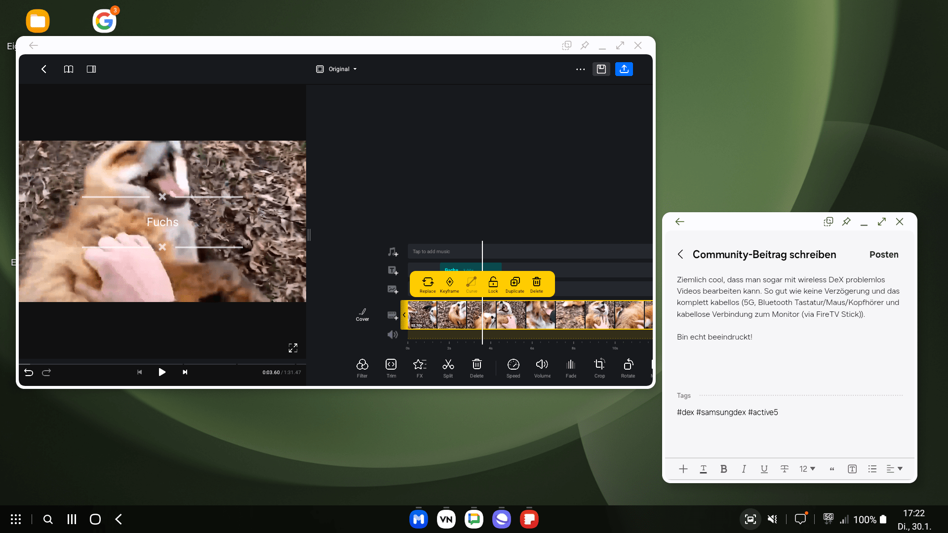

Videobearbeitung mit DeX
a.
Ziemlich cool, dass man sogar mit wireless DeX problemlos Videos bearbeiten kann. So gut wie keine Verzögerung und das komplett kabellos (5G, Bluetooth Tastatur/Maus/Kopfhörer und kabellose Verbindung zum Monitor (via FireTV Stick)).
Bin echt beeindruckt!

Interessant. Ich finde DeX ja toll, auch mit den kleinen Mängeln hie und da.
Drahtlos meide ich immer noch, aber lasse mich gern updaten von Beiträgen wie diesem.
Welche Videoedit App ist das? Von der hängt die Smoothness inkl. DeX ja auch bissl ab.
Die App heißt "VN" und kann so ziemlich alles, was man so braucht, wenn man nicht etwa einen Fernsehbeitrag damit schneiden will.
Ich kann verkabeltes und drahtloses Dex direkt vergleichen (zwischen Active3 und Active5) und natürlich gibt es einen Unterschied, aber auch nur im direkten Vergleich.
Mal sehen, was die Zukunft bringt.

Zwei verschiedene Geräte: Samsung Galaxy Tab Active3 und Active5. Ersteres kann Kabel, Letzteres nur wireless.
