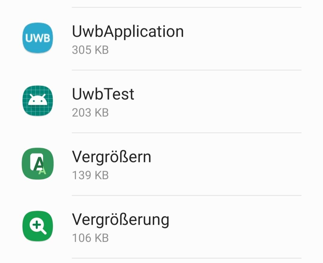

Habe die Galaxy Labs Tools auch drauf und mal ein wenig gesucht. Wenn man über die Einstellungen in die Apps geht und sich die SystemApps mit anzeigen lässt, stellt man fest, dass es eigentlich 2 UWB Apps sind, die dort installiert sind. Die UWBApplication und die App UWBTest. Letztere ist der gefräßige Übeltäter. Dazu gibt's im XDA Developer Forum schon einiges zu lesen. Werde mal weitersuchen.

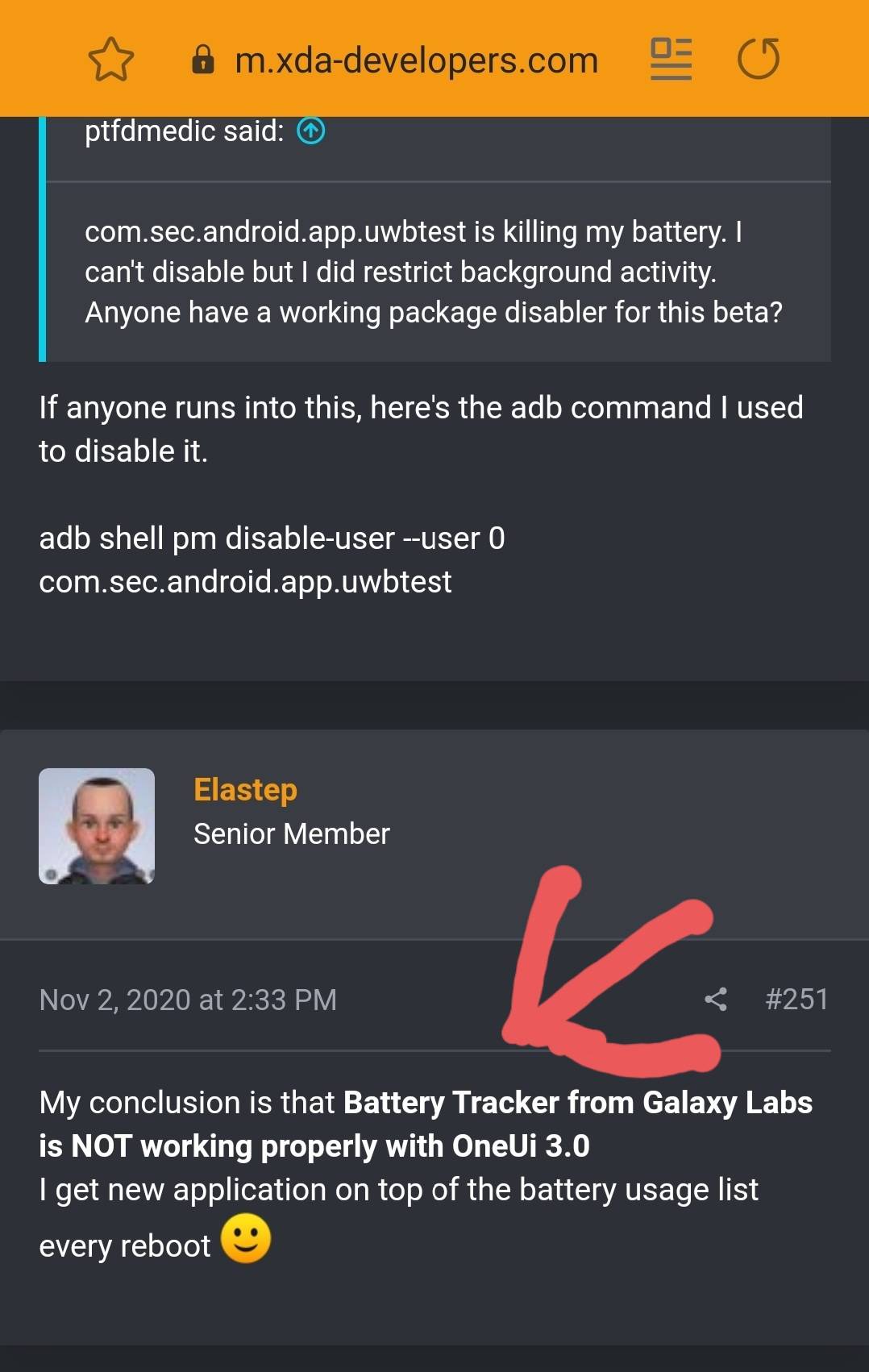

Habe noch etwas gefunden..
Insbesondere der letzte Satz. Nach jedem Neustart hat er eine andere App als Top Energiefresser....*1f914.png*

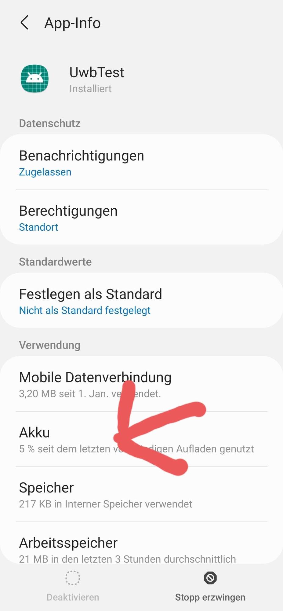

Hatte mir die Samsung Labs auch mal installiert und wieder deinstalliert und heute auch bei bereits 40% verbrauchten Akku die UWB_Test auf 8%.
Wenn da jemand also herausfindet, wie man diesen Akufresser eindämmt, gerne Bescheid geben.

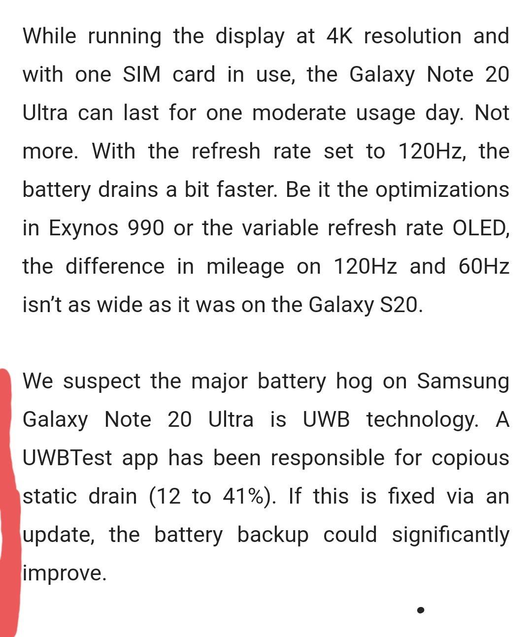

In einem Artikel von Smartpix.com vom Oktober 2020 über das Note 20 Ultra 5G, das auch UWB unterstützt, wird folgende Aussage gemacht...
Hier mal übersetzt.
"Wir vermuten, dass das Hauptproblem des Samsung Galaxy Note 20 Ultra die UWB-Technologie ist. Eine UWBTest-App war für eine reichliche statische Belastung verantwortlich (12 bis 41%). Wenn dies durch ein Update behoben wird, kann sich die Batteriesicherung erheblich verbessern."
Na dann schauen wir mal weiter.
