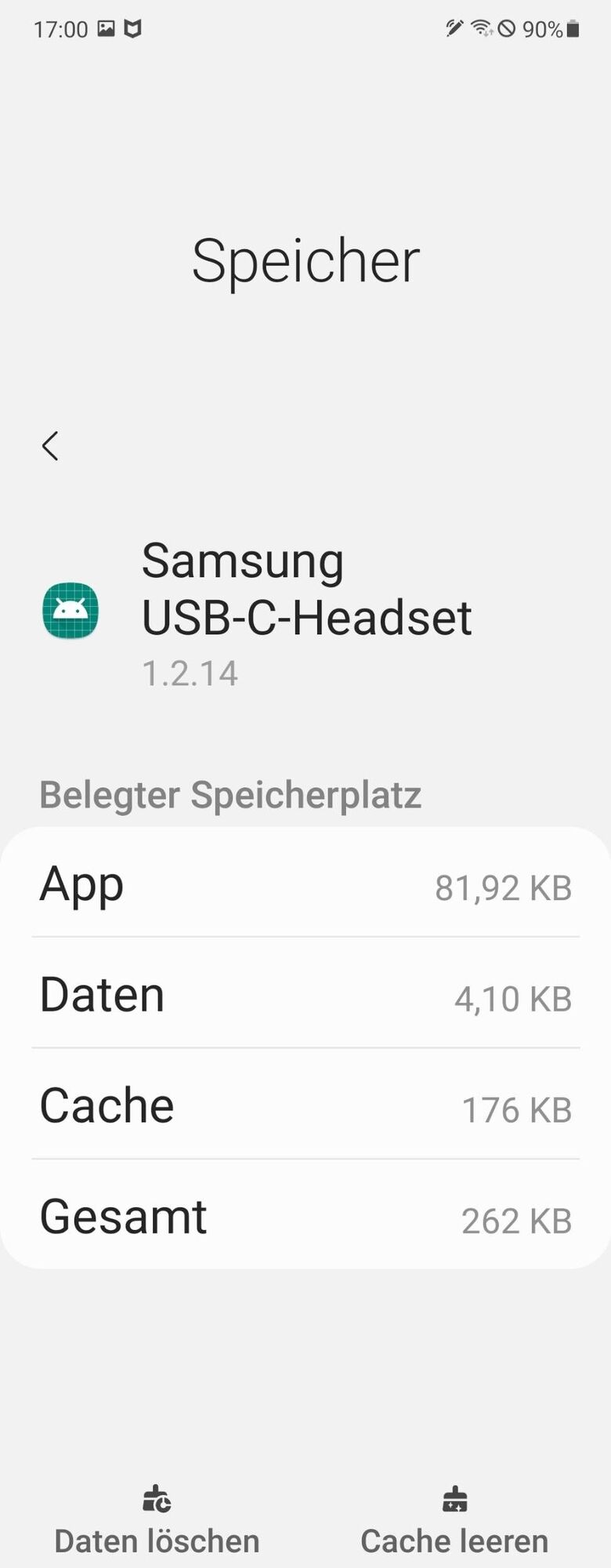

Moin zusammen, bis vor kurzen funktionierte es noch, das ich mein AKG Usb-c headset am galaxy s10 nutzen konnte. Seit dem.mai patch geht das nicht mehr. Wer also auch mit dem s10 oder nachfolgern ähnliche probleme seid dem mai update hat, soll sich hier mal melden, damit der support merkt das es nicht nur ein einzel fall ist.
Kleiner nachtrag: das headset ist nicht defekt, hab es im kreuztest bei expert testen lassen und auch ein nagelneues usb-c headset an meinem smartphone ausprobiert.

Laut einiger Rezensionen im Galaxy Store macht die aktuelle Version 1.2.17 der Samsung USB-C Headset App genau die von dir beschriebenen Probleme. Versuche mal Cache und Daten zu löschen und/oder das Update zu deinstallieren.
Die app ist seitens von Samsung auf meinem Ersatz Galaxy s10 nicht mal mehr mit vor installiert. Hab es versucht sie nachträglich zu installieren, geht aber nicht, weil ich kein zugriff auf die systemapp ebene habe, ohne das ich mein handy mit adminrechten mittels jailbrake versehe. @Samsung soll das mit dem nächsten update bitte dafür sorgen, das diese systemapp wieder auf meinem handy kommt, weil find des is n unding, das dies nicht mit drauf ist. bei der ersten galaxy s10 versionen drauf war es ja auch drauf. Und ich musste das handy letztlichlich ja nur umtauschen, weil beim anderen ein wackelkontakt am anschluss war.
