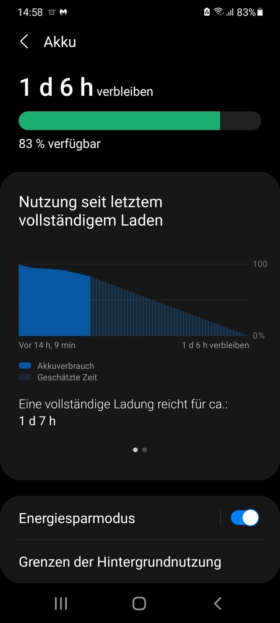

Gestern Google Chrome deaktiviert und auf Edge-Browser umgestiegen.
Gestern Abend, gegen 00:45 Uhr voll geladen gewesen.
Heute Früh: "Eine Ladung reicht für ca: 1 d 6 h".
Gerade eben: "Eine Ladung reicht für ca: 1 d 7 h".
Diese Vorhersagen stellen sicher den Durchschnitt für die letzten 7 Tage dar, denke, wo auch der Chrome erheblich zugeschlagen hatte.
Jetzt wird mir nämlich unter der Grafik angezeigt:
"Vor 14 h,22 min." mit Restzeit: "1 d 6h verbleiben".
Das liegt sicher auch an der Nutzung am heutigen Tag, die nicht so erheblich war.
Aber zusammengerechnet sind das immerhin 44,5 Stunden wieder in der Vorhersage gesamt.
Dass da jetzt der Energiesparmodus angezeigt wird, liegt an der Aktivierung des Modus "Adaptives Energiesparen", in dem ja der Energiesparmodus automatisch ein und ausgeschaltet wird, je nachdem, wie ich mein Smartphone nutze.
